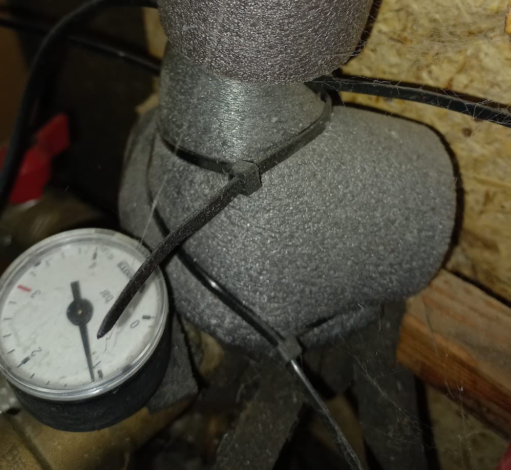

Bjr, et avec un collier Rilsan ? et pourquoi pas de la pate thermique ,après bien isoler autour du capteur.

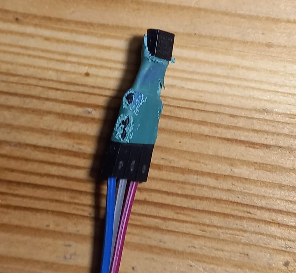

et aussi connecteur Dupont avec gaine thermo, pas de soudures.
le partie plate de 18b20 en contact avec le tuyau.
