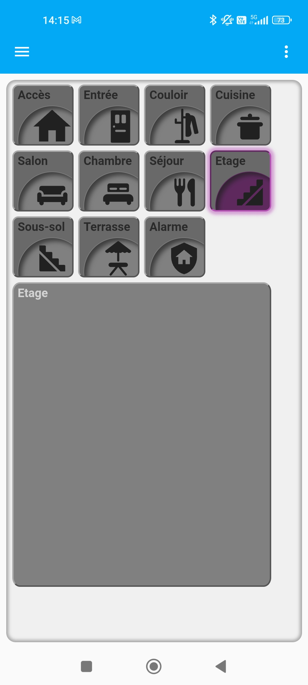

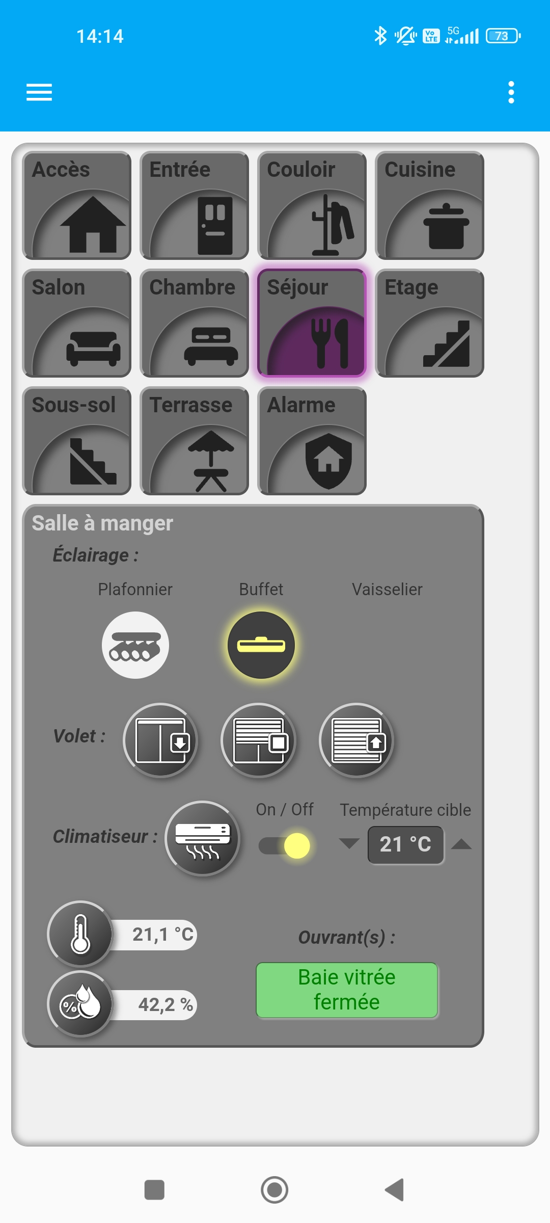

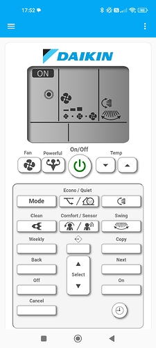

J’avais commencé à faire ça pour piloter une clim Daikin avec une télécommande à infrarouges zigbee :
Le code de la carte est disponible ici : Cherche Carte pour CLIM / Affecter services aux boutons - #2 par Cleya
Merci beaucoup.

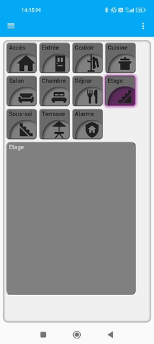

Oui, c’est une base de custom:button-card donc chaque « bouton » est un custom_fields auquel n’importe quelle entité peut être rattachée. Mais c’est vrai que c’est un peu lourd à mettre en place au début :laughing:
Je suis tombé là dessus aussi, mais pas plus léger à mettre en place non plus ^^
Bah, sur une seule carte ça va encore (c’est pas trop lourd) mais quand tu veux un dashboard complet avec une seule custom:button-card, là ça devient vraiment lourd :crazy_face:
Pour le moment, j’en suis à 2130 lignes de code avec juste les boutons du haut permettant de naviguer et la carte du séjour (presque finie). Le clic sur un bouton du haut permettant d’afficher au dessous une carte pour chaque pièce.
Il est comment ton dashboard??

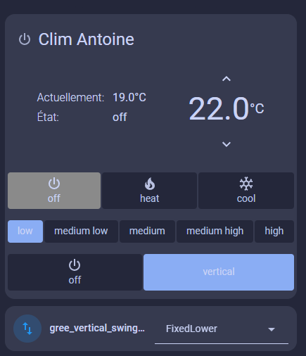

C’est ce que j’étais justement en train de regarder. Pas exactement mon besoin initial, puisqu’il faut à chaque fois re-spécifier l’entité concernée et les éventuelles actions…
(ici en me basant sur un input_select, mais idée pourrie parce que j’ai 5 clims, et qu’il faudrait 5 selects identiques)

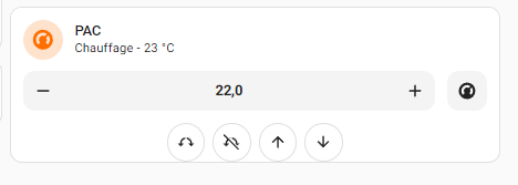

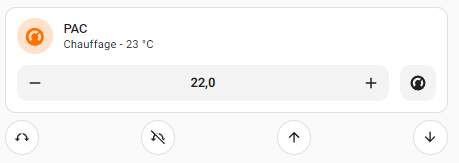

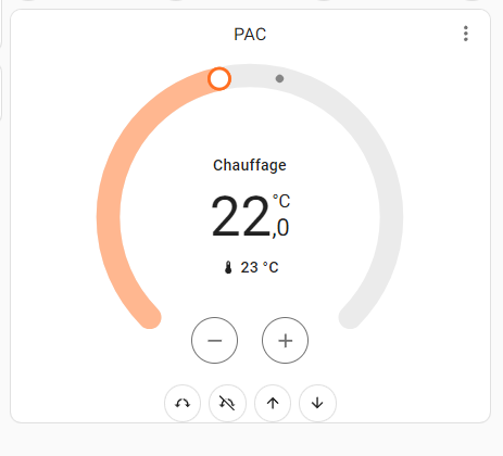

Vooilà, mais plutôt qu’un input select, j’aurai fait un bouton par action:
Puis tout collé dans une seule carte avec un vertical-stack-in-card:
ici en mushroom:
ici avec la carte thermostat « basique »:
Mais ça ne change pas la maintenance. Il faut faire 5x le travail, et retoucher ça en cas de changement…

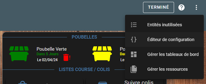

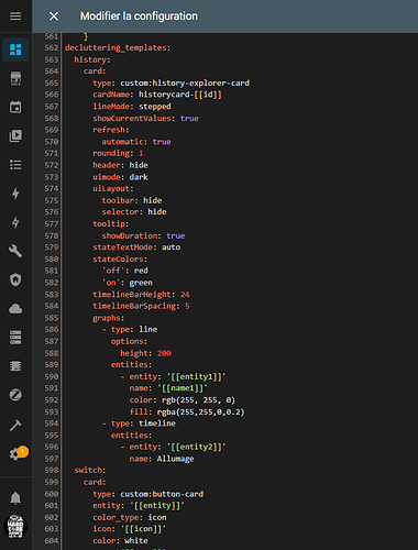

Ensuite dans le dashboard → Modifier le tableau de bord → Editeur de configuration TOUT EN HAUT :
decluttering_templates:
  my-test-card:
    card:
      type: vertical-stack
        - type: custom:mushroom-climate-card
          entity: '[[entity_1]]'
          show_temperature_control: true
        - type: thermostat
title: Maison
views:

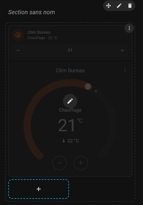

Enregistrer, puis aller créer une carte manuelle en mode graphique, et lui mettre ce code :
type: custom:decluttering-card
template: my-test-card
variables:
  - entity_1: climate.clim_bureau
Et pouf! Magie du cinéma, ça ne génère bien qu’une seule carte, avec l’entité répercutée sur les deux :

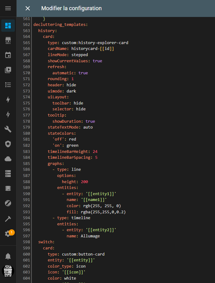

Pour ajouter decluttering card, faut editer ton dashboard par editeur de configuration:
Ensuite faut créer des templates pour decluttering.
Tu mets en premier decluttering_templates: au dessus de view:
views:
après tu créer un nom de template pour ton decluttering:
  battery:  #nom du template de la carte que tu va créer
views:
Puis tu créer ton decluterring:
  battery:
    card:
      type: custom:battery-state-entity
      entity: '[[entity]]'
      round: 0
      colors:
        steps:
          - '#ff0000'
          - '#ffff00'
          - '#00ff00'
        gradient: true
      tap_action: more-info
      secondary_info: '{last_updated}'
view:

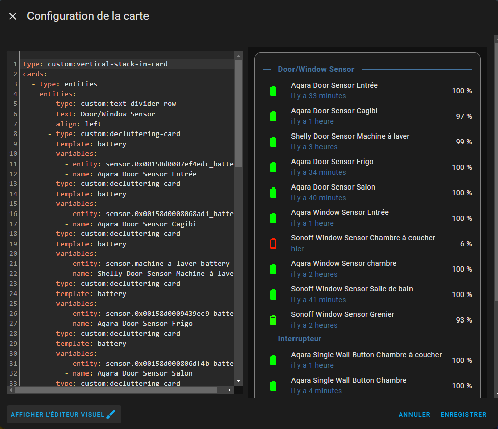

Ensuite dans ton dashboard, tu ajoute la carte telle quelle:
template: battery
variables:
  - entity: sensor.0x00158d0007ef4edc_battery
  - name: Aqara Door Sensor Entrée
on passe de 12 lignes de code a 5 lignes .
Sur c’est carte j’ai réduit de 112 lignes de code avec decluterring.
