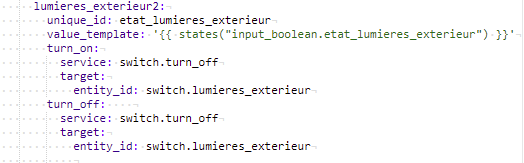

Je n’utilise pas ce template… Mais, en fait, l’idée, c’est de créer un second switch (template/virtuel) qui agit sur le switch réel.
Donc, un truc comme ça:
switch:
  - platform: template
    switches:
        lumieres:
        value_template: '{{ states("binary_sensor.lumieres_exterieur") }}'
        turn_on:
          service: switch.turn_off
            entity_id: switch.lumieres_exterieur
        turn_off:
Et tu agis sur switch.lumieres en on/off. et ça, ça enverra toujours turn_off a switch.lumieres_exterieur (que je comprends être le switch physique)

Oui ça fonctionne, je n’avais pas compris qu’on créait un nouveau switch. En utilisant celui-là en effet ça a l’air de fonctionner. Je dis ça a l’air parce que lorsque je le fais plusieurs fois de suite, au bout de 4 ou 5 allumages/extinctions, ça ne répond plus pendant 3-4 allumages/extinctions… Peut-être le RFXcom qui sature, ou le wifi… Merci, ça c’est déjà chouette de savoir faire ça !

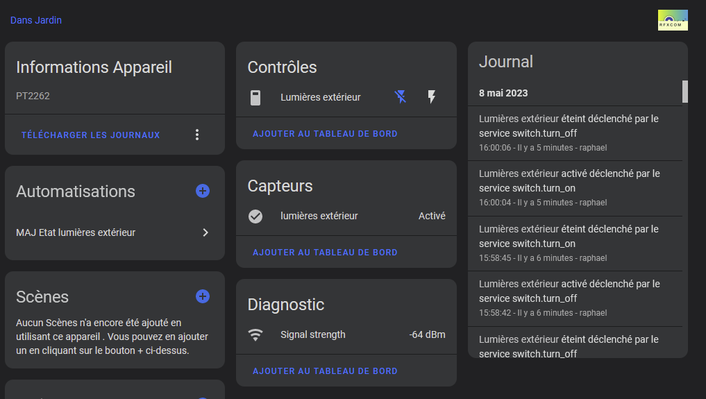

Les lumières extérieures ne s’allument que par télécommande. Il n’y a pas de switch physique, uniquement un code Lightning4 qui agit en toggle sur un micro-module.
Et malheureusement lorsque j’utilise la télécommande cela n’est pas détecté dans HA actuellement, ni binary_sensor ni switch ne changent d’état, pourtant je sais que le Rfxcom le capte puisqu’en mode ajout automatique, il m’a bien créé l’appareil.
Tant que l’état ne remonte pas dans HA (et je ne sais pas comment ça marche en RFXCom…), tu ne pourras pas faire grand-chose qui dépend de l’état :wink:
Je dirais plutôt masqué / inutile à visualiser plus que désactivé.

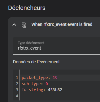

Je suis en train d’avancer. J’ai trouvé comment récupérer l’événement quand on appuie sur le bouton de la télécomande.

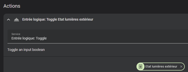

J’ai compris que je ne ferai rien avec binary_sensor car ce n’est pas éditable. J’ai donc créé un input_boolean pour stocker l’état des lumières, et je le met à jour quand on appuie sur la télécommande.
Cet input boolean conditionne l’état du switch qu’on a créé ensemble. Tout cela fonctionne.
Là où j’en suis il me reste un souci : quand j’actionne le switch via lovelace je ne parviens pas à mettre à,jour input_boolean et donc mon switch revient automatiquement à sa position de départ et éteint les lumières une seconde après que je les aient allumées :face_with_peeking_eye:
J’ai essayé d’ajouter un second déclencheur dans mon automation sur le changement d’état du switch, mais ça ne fonctionne pas… Voilà où j’en suis, je continue de chercher… Merci pour ton aide, tu m’as aidé à l’étape où j’étais tout à l’heure :grinning:

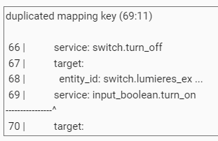

relit ton code, tu oublié des - devant service et target: aussi a des endroits.
un service:
        turn_on:
          service: switch.toggle
            entity_id: switch.blind_toggle
deux service a la suite:
        turn_on:
          - service: switch.turn_on
              entity_id: switch.target
          - service: light.turn_on
              entity_id: light.target
              brightness_pct: 40
OK j’ai compris, je détaille pour les futurs débutants comme moi qui passeront par ici. Comme il y a plusieurs services, il faut les énumérer avec des tirets. Là tout fonctionne !
