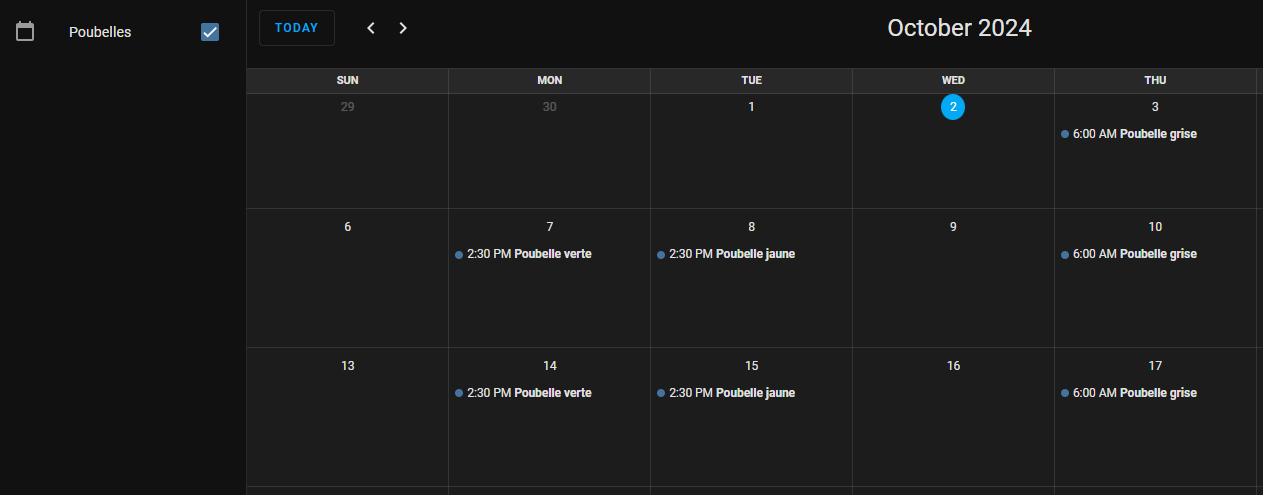

J’ai donc un calendrier local avec les différents jours de collecte :
