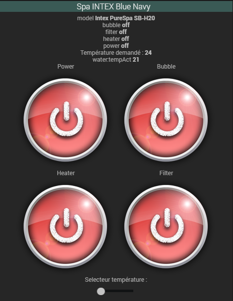

Moi je le control depuis mon tel mais en me connectant à l’IP de mon système domotique. Et comme il est accessible depuis l’extérieur (DNS), je peux contrôler mon spa depuis n’importe ou ![]()
Bon j’ai pas bossé le design mais voilà ce que je peux voir depuis mon tel :
Je suppose que l’on peux avoir la même chose sous HA.
