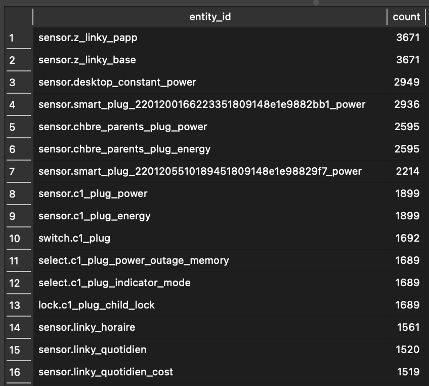

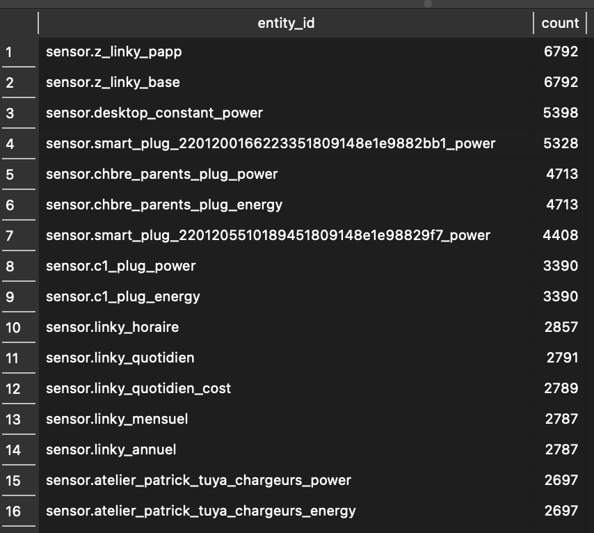

j’ai de nouveau des soucis aujourd’hui et j’ai beau chercher je ne trouve pas ce qui cloche
Tout c’est bien passé jusqu’à aujourd’hui 12h et là ça monte progressivement, je suis passé de 500Mo ce matin à 9h00 à 5Go à 11h00 et là à 13h30 je suis presque à 9Go
ci-dessous des copie d’écran de DB Browser aux différentes heures et mon recorder.yaml
J’ai vu qu’on pouvait filtrer par attribut dans zigbee2mqt mais est ce vraiment utile si on configure le recorder.yaml, je n’ai pratiquement laissé que tout ce qui a rapport avec les consommations power kmh, et j’ai filtré les données du Lixee en laissant la puissance apparente consommée et consommation en kmh.
J’ai beau chercher et lire tout ce que je peux je ne trouve pas
Merci pour votre aide
base de données hier à 12h = 300Mo
base de données ce matin 9:00 = 500Mo
base de données aujourd'hui à 12h00 7Go

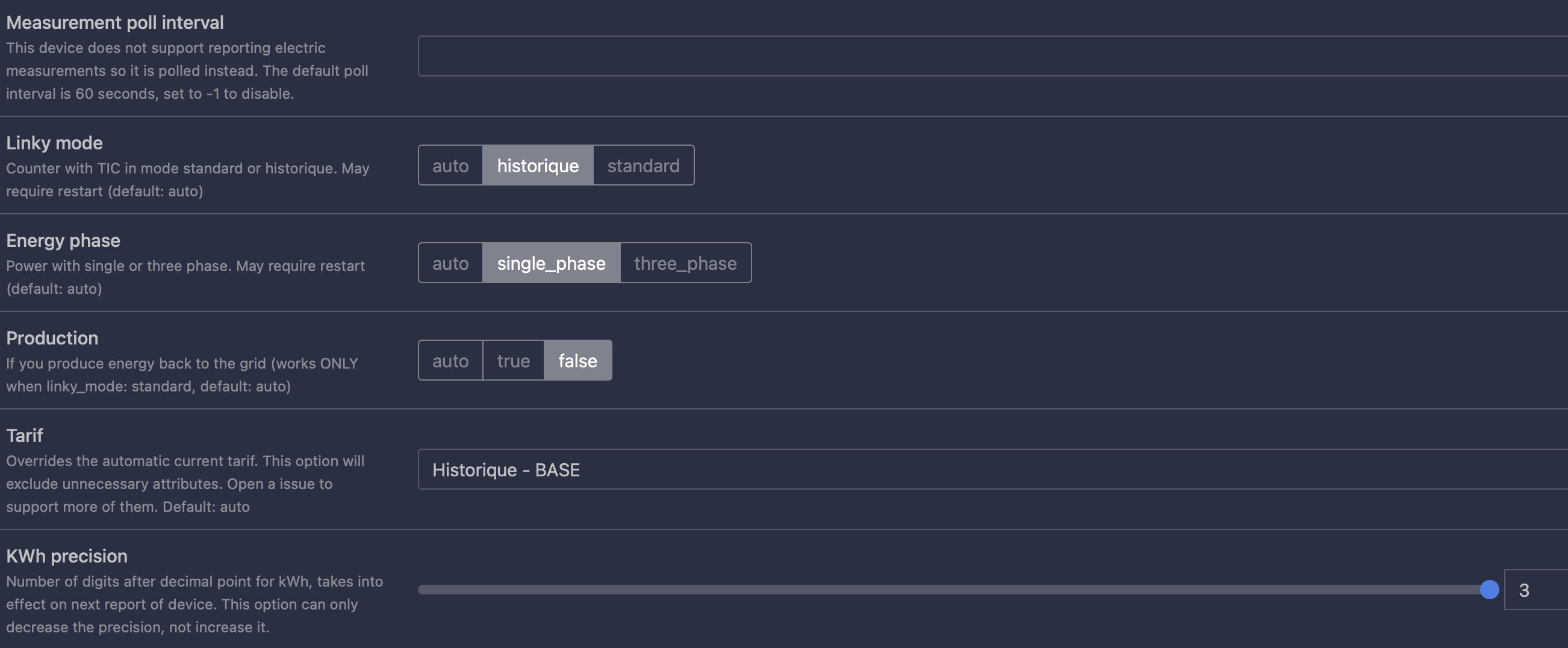

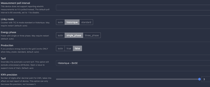

configuration Lixee dans zigbee2mqtt

C’est un count(*) que tu fais ou c’est le nombre d’enregistrement dans l’heure ?
7250 c’est pas beaucoup, je ne pense pas que ce soit là le problèmes. Tu peux faire un count(*) de toutes les tables ?
j’utilise cette commande sql dans db browser
SELECT states_meta.entity_id, COUNT(*) AS count
FROM states
JOIN states_meta ON states.metadata_id = states_meta.metadata_id
GROUP BY states_meta.entity_id
ORDER BY count DESC
LIMIT 100;
Et si tu fais un count de toutes les tables, tu obtiens quoi ?
