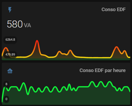

Ensuite, grâce à Mini Graph Card qui est récupérable via HACS, tu peux afficher des courbes très personnalisable, voici ce que j’ai chez moi :
Voilà le code de la carte du haut (Conso EDF) qui utilise l’unité VA de puissance :

et le code de celle du bas (Conso EDF par heure) qui utilise une unité en Wh plus proche de la consommation EDF :

J’éspère que mes commentaires sont assez clairs, n’hésites pas si tu as des questions.
