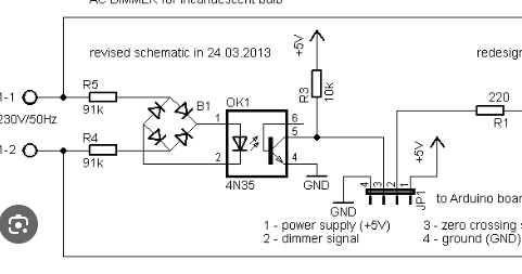

je pense qu’avec des opto coupleurs
et utiliser le principe de detection du zero cross
ça devrait de faire l’affaire
a reproduire autant de fois qu’il y a de circuit commandé a surveiller

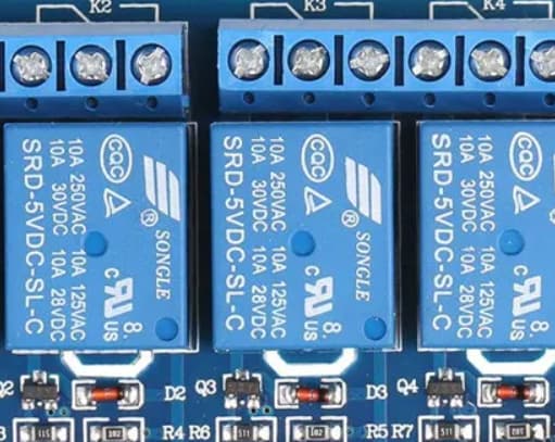

Je peux utiliser le 5v de la carte esp32, mais la commande par le GPIO, c’est pas 3,3v ? donc ça ne fonctionnera pas ?
Concernant le retour de marche, j’aimerai utiliser un gpio input pour savoir si le contact du relais est bien enclenché. Or la tension peut être 230v si je commande une pompe ou une lampe. Je dois faire quoi pour ne pas cramer le GPIO avec le 230v ?

95% du temps les relais prévus pour Arduino fonctionnement aussi avec les esp car leur tension de déclenchement est au alentours de 2,5 v. Faudrait avoir la Doc pour être sûr.
Par exemple les derniers que j’ai commandé https://fr.aliexpress.com/item/1005001621886441.html?spm=a2g0o.order_list.order_list_main.9.53a05e5bqRojUt&gatewayAdapt=glo2fra et qui fonctionnent parfaitement avec un esp32

C’est ce que j’ai fait pour mon portail qui sort du 24ac et adaptable pour eu 220 en recalculant les valeurs de résistance.

Mais le GPIO qui contrôle le relai n’est pas impacté… c’est juste pour fermer le circuit, il n’y a pas de retour de 5V. J’en ai un qui tourne comme ça depuis longtemps.

Attention beaucoup (tous?!) de ces relais 5V sont limités à 10A
