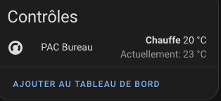

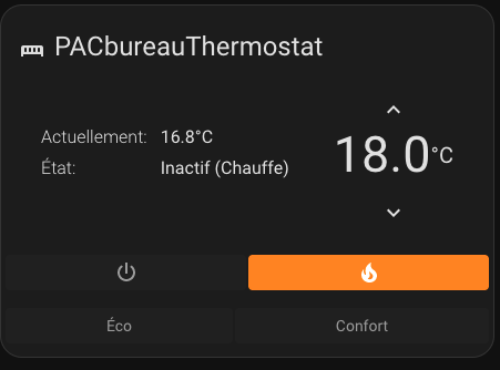

J’ai bien l’entité :

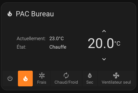

Sauf que si je change le mode sur cette tuile thermostat, cela ne se reporte pas sur la tuile de la PAC (20°C sur l’écran de la PAC, 23°C mesurés par la sonde de la PAC, au ras du plafond donc) :
C’est bizarre non ?
