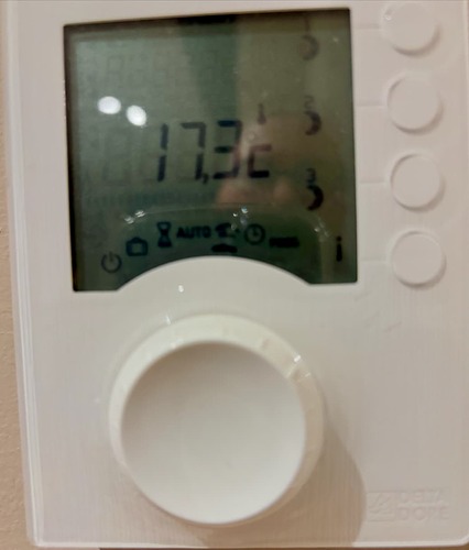

Dans ma future maison (que j’ai revisitée hier), j’ai vu ce thermostat 3 zones :
Le propriétaire actuel n’a pas fait l’installation lui-même, mais un de ses voisins amis.
Je pense qu’il s’agit de ce modèle mais fixé au mur et pas posé sur un support :
Programmateur Radio pack Driver 630 Radio/FP - Delta Dore _

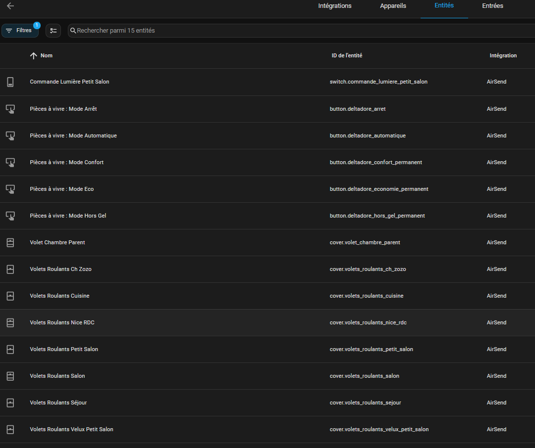

Je pilote ma centrale Deltadore Deltia, avec une airsend duo. Je pense du coup que ça devrait être possible aussi pour ta centrale plus récente. Mais tu peux leur poser la question, ils sont ultra réactifs. Leur box est vraiment géniale, ça m’a permis d’intégrer ma vieille centrale Delta dore, des volets profilux, velux, une lumière avec commandes Dio …

Globalement le boitier te demande d’effectuer les manips que tu veux reproduire via home-assistant avec l’appareil d’origine (donc par exemple passage en mode confort depuis le boitier delta dore). Cela génère un fichier de conf interpretable par l’addon Airsend de Home-assistant. Cet addon va creer un bouton pour l’exemple du mode confort. Voici une partie de ce que je peux voir grâce à l’addon :
Ha oui ! Ce n’est pas du clé en main, faut faire l’apprentissage de toutes les commandes…
Ça va être long :lol:
Mais au moins ce sera efficace.

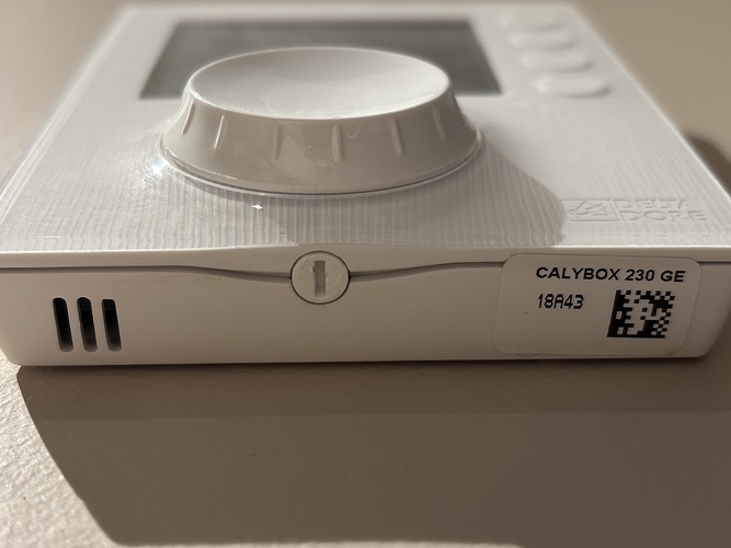

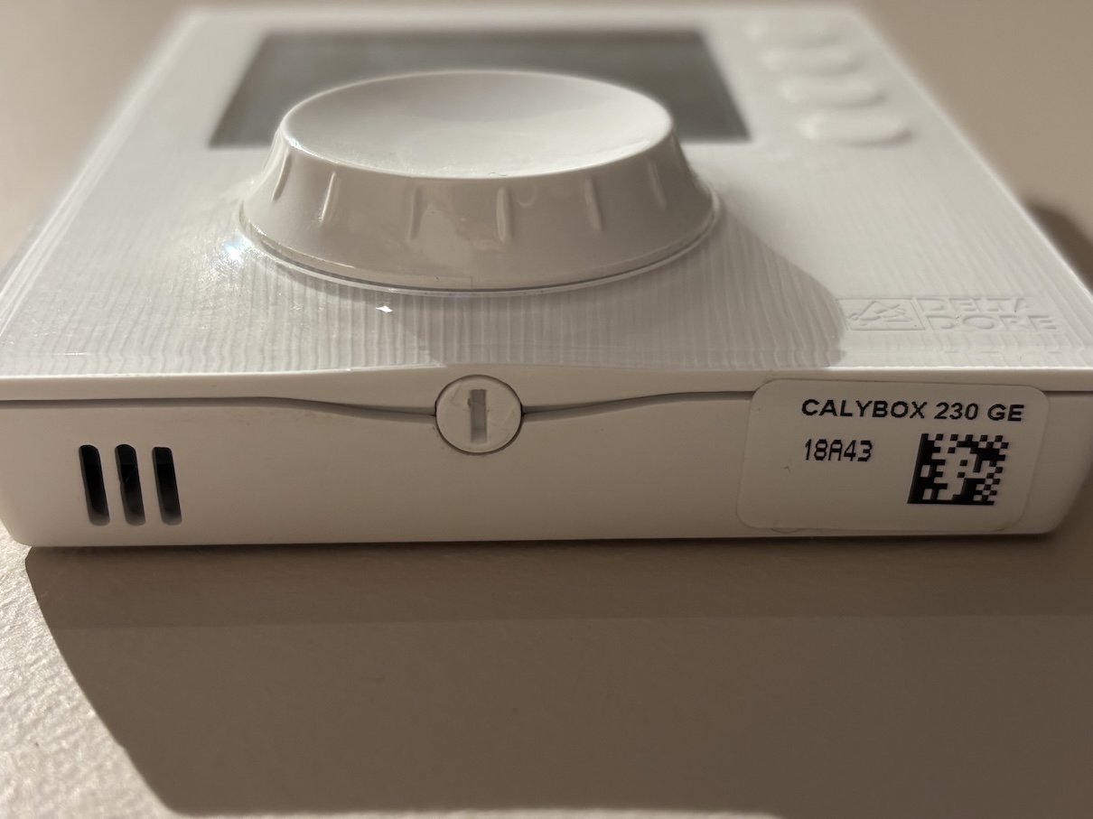

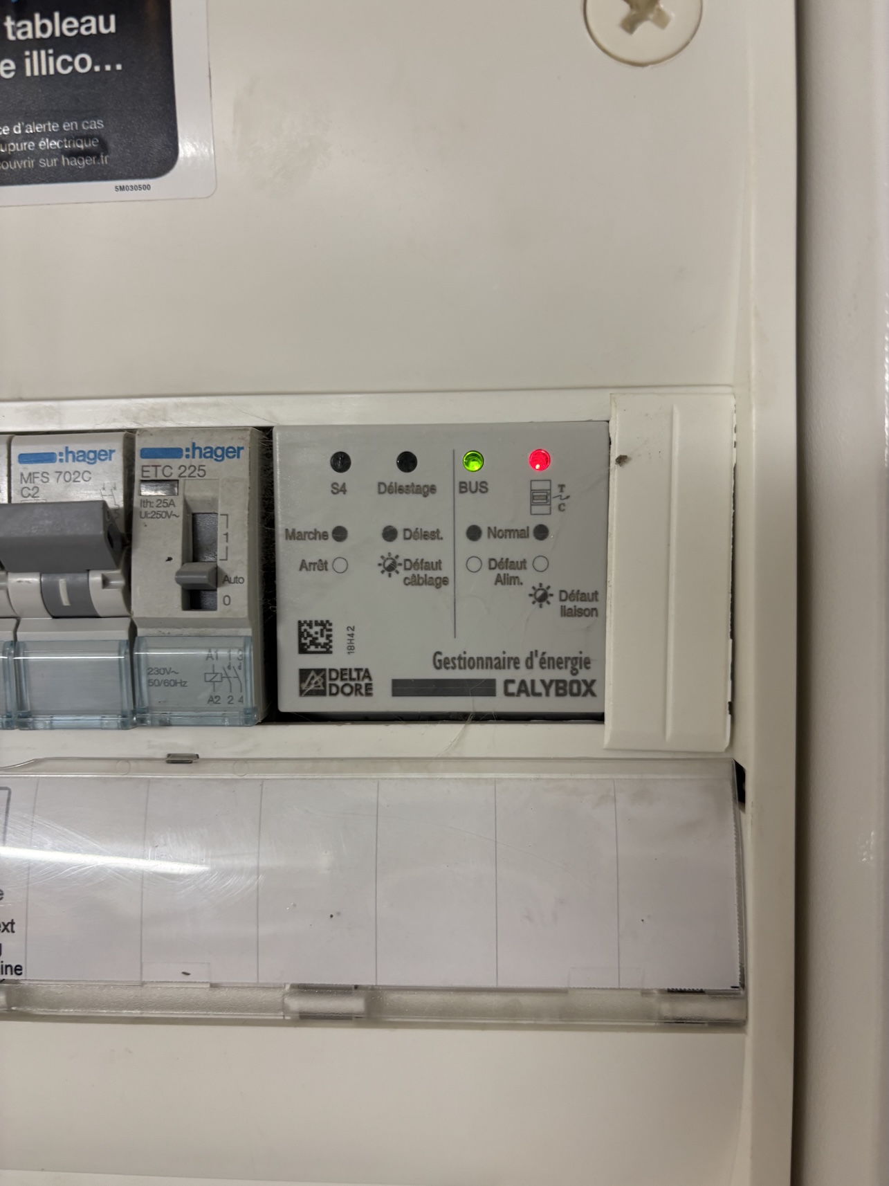

Hello, @geek78
J’ai refait de meilleures photos :slight_smile:
Voilà la référence du boitier qui se situe dans la maison :

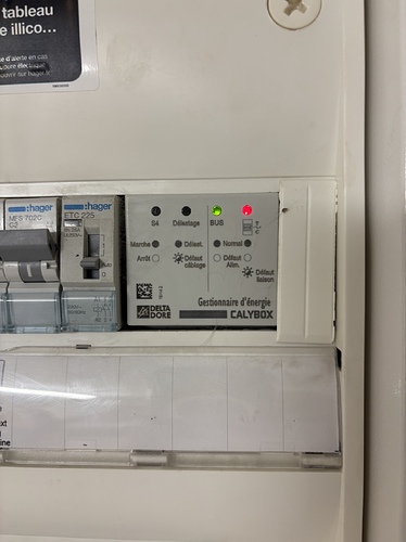

Et le « truc » dans le tableau électrique :
Est-ce commandable par le boitier AirSend Duo ?
Si oui, as-ton accès aux radiateurs de manière individuels ? Car là il y a 3 zones dans le DeltaDore, je ne sais pas trop quels sont les radiateurs de chaque zone… le propriétaire actuel n’étant pas féru de technologie, ni intéressé, il a fait poser ça sans chercher à savoir comment ça fonctionne.
Je suppose qu’il y a les radiateurs du salon dans une zone, les radiateurs des deux chambres du RDC dans une autre, et ceux des chambres à l’étage dans la 3ème.
