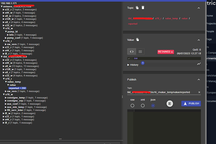

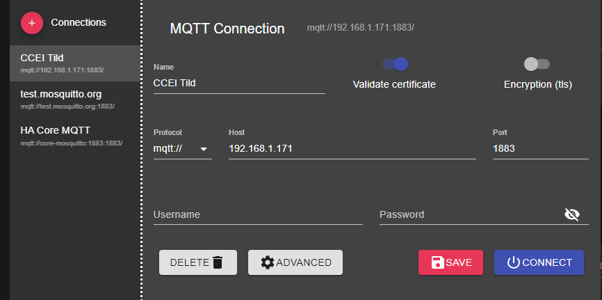

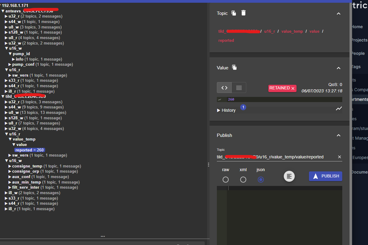

J’ai trouve de mon cote que le Tild a un serveur MQTT integre.
Il suffit de mettre MQTT://IPduTild:1883 (sans TLS)

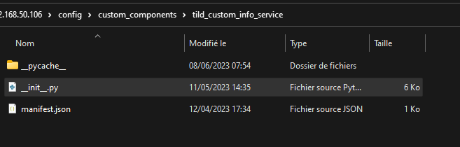

c’est un service
le répertoire ce met dans
\config\custom_components
ce qui donne config
\custom_components\tild_custom_info_service

par contre sur mon tild je n est pas de server MQTT
Etrange, c’est peut etre une autre version du TILD.

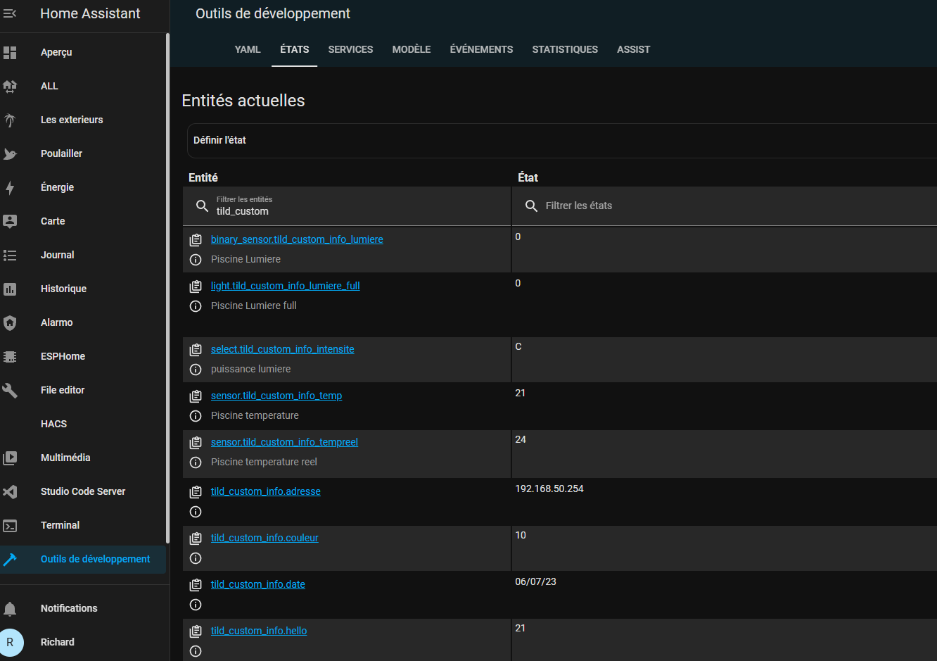

2 - aller dans la tab « etats »
dans « Filtrer les entités » tape « tild_custom »
tu dois avoir toutes les valeurs extraites :slight_smile:

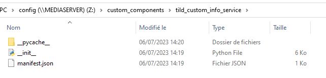

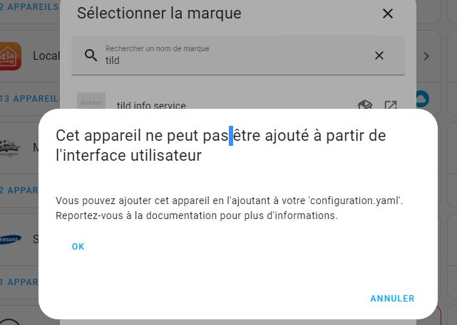

Perso, j’ai mis les fichiers dans customC mais pas de service crée au redemmarage
ca doit donner ca pour les fichiers
Merci pour votre retour.
J’ai bien mis les fichiers et HA le vois car il apparait dans intégration mais pas de service crée au redémarrage
oui je vois
enfaite ce n est pas une intégration d’appareil
c’est juste un service qui récupère les valeurs

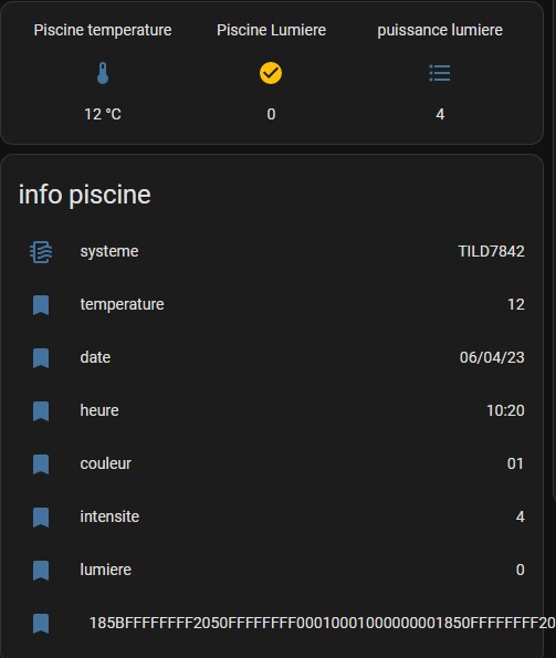

si vous avez les valeurs dans « outils de développement » « état »
il faut ensuite ajouter a votre interface l affichage des donnés , mais ça n’apparait pas dans les appareils (je ne sais développer ça ! )

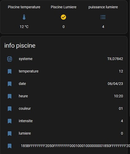

états doit donné un truc comme ça

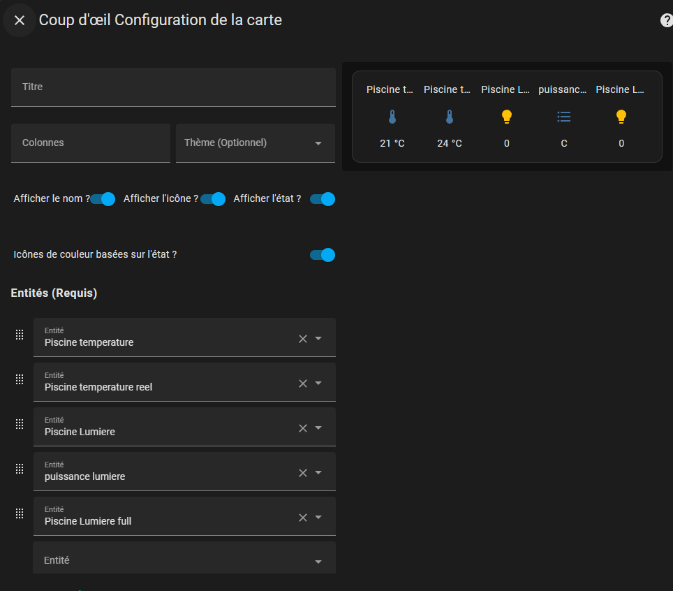

après il faut faire une carte
ex
attention le « custom_composant » doit êtres dans config mais si l appel du services fonctionne ,c’est au bonne endroit
