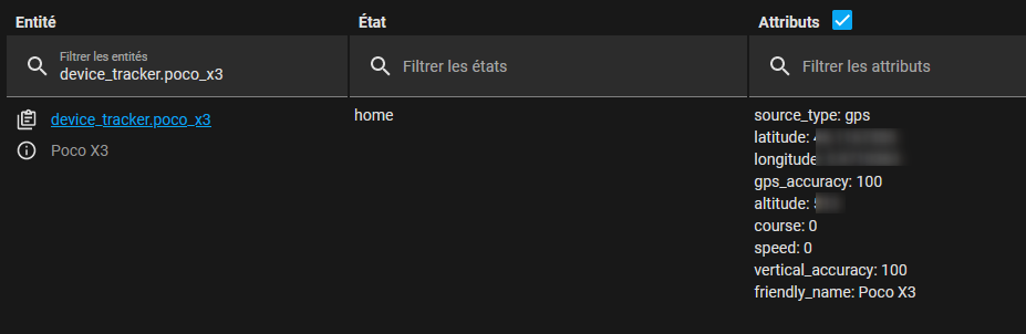

Si tu as correctement configuré l’application HA sur ton téléphone, tu dois déjà avoir un tracker:
Sinon tu peux aussi utilisé l’intégration ping
Oui celle ci c’est le GPS, j’aimerai le faire aussi avec le wifi et le Bluetooth.

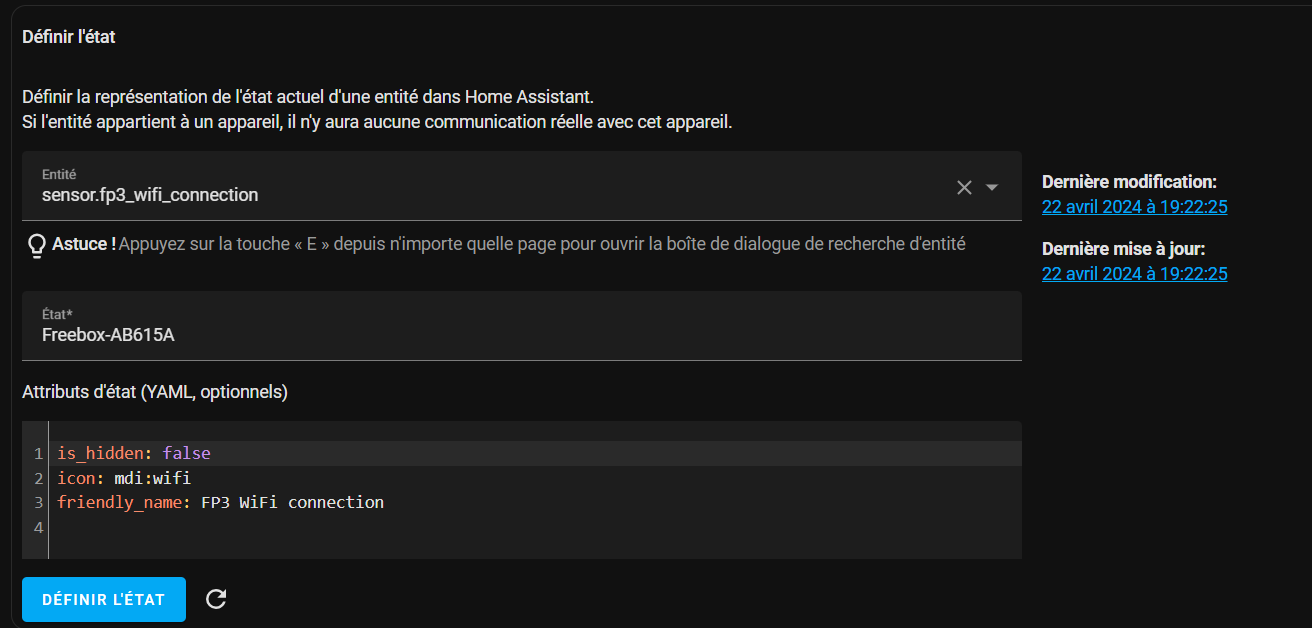

fait une capture de ton entité sensor.fp3_wifi_connection dans outils de devloppement et état.
un soucis d’actualisation de l’état. ta bien la case récupération des nouvelles mise a jour ?

Voici la capture
elle sort d’ou c’est entité ?
c’est une entité de l’intégration application mobile
D’accord, dans l’application, regarde dans paramètre / application companion / fréquence de mise a jour des capteurs. Mets toujours rapide.
C’est en mise a jour instantané, a chaque fois que le capteur change.
et quand je coupe le wifi et que je suis en 4G, je vois bien sur le telephone que la vameur est en « not connected »

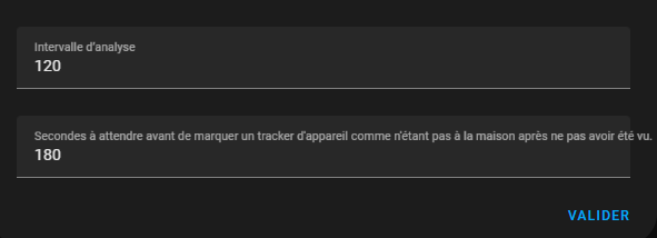

tu peut modifier dans les paramètres de nmap quand tu le configure.
3min par défaut avant d’être not_home.
