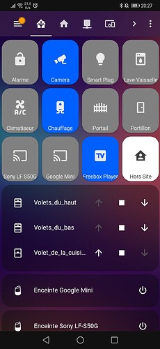

De mon côté j’ai ceci qui est fonctionnel depuis une paire d’heures
command_line:
  - sensor:
      name: Freebox Player Devialet status
      command: "nc -zv 192.168.8.249 7000 2>&1 | grep -E 'open|succeeded' | wc -l"
      scan_interval: 3
manifestement , on a la même chose a l’exception du formatage avec les guillemets, « détail » qui peut etre important pour HA
