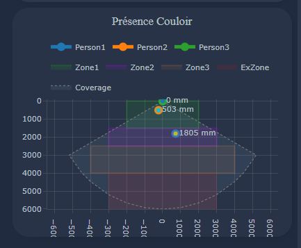

Bonjour à tous alors grace à un coup de pouce de la part de @selecus j’ai pu ajuster le paramétrage car j’avais laissé les titmeout de zone à 0 en pressant à tord que cela détecterait plus vite. Et ce n’est pas un timein :slight_smile:
Bref en passant mes timeout à 1s sur les 3 zones je retrouve la détection de mes 2 personnes !
la 3ème ne veut pas apparaitre c’est chelou quand même !!
Sinon je mets le code de la carte aussi je sais que cela va faire plaisir à certain en particulier à @selecus
Code la carte de présence LD2450
type: custom:plotly-graph
title: Présence Couloir
refresh_interval: 1

Bon il reste quand même à trouver, faire une boite pour installation dans un angle, avec un pied de capteur de mouvement aqara etc…
merci @jerome6994 pour le plotly-graph :star_struck:
Merci pour la carte ploty-graph
De rien c’est avec plaisir
Partage du visuel et de son code me semble juste et normal quand on voit l’aide que chacun donne ici ou ailleurs

Comme promis voilà la mise à jour du code. Il y a maintenant six zones de détections et trois d’exclusions.
J’ai aussi mis à jour la carte qui permet de visualiser ce que voit le capteur. Il fonctionne avec la carte « Plotly-graph » que l’on peut installer dans HACS avec le dépôt du même nom.
Les zones d’exclusion n’apparaissent sur la carte que si ils sont activés dans l’ESP32.
Le GitHub est à jour
Dans l’exemple ci-dessus, Zout1 est un frigo et son déclenchement pourrait provoquer un faux positif. Zout2 et 3 sont des fenêtres équipées de rideaux. J’ai ajouté dans Home assistant une automatisation qui active uniquement ces deux zones d’exclusion lorsque les fenêtres sont ouvertes, évitant ainsi que les rideaux soient détectés en faux positif à cause du vent.
La Zone3, à cheval sur la Zone1 et 2, quant à elle est situé sur une porte. Elle permet d’allumer la lumière de la pièce dans laquelle on arrive avant même d’être rentré dedans, évitant ainsi un décalage d’une seconde à l’allumage.
La zone en pointillé gris clair représente la zone de détection approximative du capteur. Son motif en forme de poire provient de la documentation de HLK. Elle permet de comprendre que la zone optimale de détections est de 6 mètres mais que l’on peut aller un peu plus loin en pratique.

Carte Plotly-graph
title: LD2450
refresh_interval: 2
hours_to_show: current_day
ha_theme: true
layout:
  legend:
    'y': 8000
    orientation: h
  autosize: true
  margin:
    autoexpand: true
    l: 50
    r: 20
    t: 20
    b: 40
  showlegend: true
  xaxis:
    dtick: 1000
    gridcolor: RGBA(200,200,200,0.15)
    zerolinecolor: RGBA(200,200,200,0.15)
    type: number
    fixedrange: true
    range:
      - -4000
      - 4000
  yaxis:
    dtick: 1000
    scaleanchor: x
    scaleratio: 1
    fixedrange: true
    range:
      - 8000
      - 0
  - entity: ''
    show_value: true
    unit_of_measurement: mm
    marker:
    line:
      shape: spline
      width: 5
    x:
      - $ex hass.states["sensor.target1_x"].state
    'y':
      - $ex hass.states["sensor.target1_y"].state
  - entity: ''
    show_value: true
    marker:
    line:
      shape: spline
      width: 5
    x:
      - $ex hass.states["sensor.target2_x"].state
    'y':
      - $ex hass.states["sensor.target2_y"].state
  - entity: ''
    show_value: true
    marker:
    line:
      shape: spline
      width: 5
    x:
      - $ex hass.states["sensor.target3_x"].state
    'y':
      - $ex hass.states["sensor.target3_y"].state
  - entity: ''
    mode: lines
    fill: toself
    fillcolor: RGBA(20,200,0,0.1)
    line:
      color: RGBA(20,200,0,0.4)
      shape: line
      width: 2
    x:
      - $ex hass.states["number.zone1_x_begin"].state
      - $ex hass.states["number.zone1_x_end"].state
    'y':
      - $ex hass.states["number.zone1_y_begin"].state
      - $ex hass.states["number.zone1_y_end"].state
  - entity: ''
    mode: lines
    fill: toself
    fillcolor: RGBA(255,233,107,0.1)
    line:
      color: RGBA(255,233,107,0.4)
      shape: line
      width: 2
    x:
      - $ex hass.states["number.zone2_x_begin"].state
      - $ex hass.states["number.zone2_x_end"].state
    'y':
      - $ex hass.states["number.zone2_y_begin"].state
      - $ex hass.states["number.zone2_y_end"].state
  - entity: ''
    mode: lines
    fill: toself
    fillcolor: RGBA(0,137,207,0.1)
    line:
      color: RGBA(0,137,207,0.4)
      shape: line
      width: 2
    x:
      - $ex hass.states["number.zone3_x_begin"].state
      - $ex hass.states["number.zone3_x_end"].state
    'y':
      - $ex hass.states["number.zone3_y_begin"].state
      - $ex hass.states["number.zone3_y_end"].state
  - entity: ''
    mode: lines
    fill: toself
    fillcolor: RGBA(0,169,164,0.1)
    line:
      color: RGBA(0,169,164,0.4)
      shape: line
      width: 2
    x:
      - $ex hass.states["number.zone4_x_begin"].state
      - $ex hass.states["number.zone4_x_end"].state
    'y':
      - $ex hass.states["number.zone4_y_begin"].state
      - $ex hass.states["number.zone4_y_end"].state
  - entity: ''
    mode: lines
    fill: toself
    fillcolor: RGBA(244,143,159,0.1)
    line:
      color: RGBA(244,143,159,0.4)
      shape: line
      width: 2
    x:
      - $ex hass.states["number.zone5_x_begin"].state
      - $ex hass.states["number.zone5_x_end"].state
    'y':
      - $ex hass.states["number.zone5_y_begin"].state
      - $ex hass.states["number.zone5_y_end"].state
  - entity: ''
    mode: lines
    fill: toself
    fillcolor: RGBA(255,194,34,0.1)
    line:
      color: RGBA(255,194,34,0.4)
      shape: line
      width: 2
    x:
      - $ex hass.states["number.zone6_x_begin"].state
      - $ex hass.states["number.zone6_x_end"].state
    'y':
      - $ex hass.states["number.zone6_y_begin"].state
      - $ex hass.states["number.zone6_y_end"].state
  - entity: ''
    mode: lines
    fill: toself
    fillcolor: >-
      $ex hass.states["switch.zout1_enable"].state == "on" ?
      "RGBA(238,48,78,0.2)" : "RGBA(0,0,0,0)"
    line:
      color: >-
        "RGBA(0,137,207,0.4)" : "RGBA(0,0,0,0)"
      width: 3
      dash: dash
    x:
      - $ex hass.states["number.zout1_x_begin"].state
      - $ex hass.states["number.zout1_x_end"].state
    'y':
      - $ex hass.states["number.zout1_y_begin"].state
      - $ex hass.states["number.zout1_y_end"].state
  - entity: ''
    mode: lines
    fill: toself
    fillcolor: >-
      $ex hass.states["switch.zout2_enable"].state == "on" ?
      "RGBA(215,11,140,0.2)" : "RGBA(0,0,0,0)"
    line:
      color: >-
        "RGBA(215,11,140, 0.4)" : "RGBA(0,0,0,0)"
      width: 3
      dash: dash
    x:
      - $ex hass.states["number.zout2_x_begin"].state
      - $ex hass.states["number.zout2_x_end"].state
    'y':
      - $ex hass.states["number.zout2_y_begin"].state
      - $ex hass.states["number.zout2_y_end"].state
  - entity: ''
    mode: lines
    fill: toself
    fillcolor: >-
      "RGBA(255,48,140,0.2)" : "RGBA(0,0,0,0)"
    line:
      color: >-
        "RGBA(246,140,30,0.4)" : "RGBA(0,0,0,0)"
      width: 3
      dash: dash
    x:
      - $ex hass.states["number.zout3_x_begin"].state
      - $ex hass.states["number.zout3_x_end"].state
    'y':
      - $ex hass.states["number.zout3_y_begin"].state
      - $ex hass.states["number.zout3_y_end"].state
  - entity: ''
    mode: lines
    line:
      width: 1
      color: rgba(100, 100, 100, .6)
      dash: dot
    x:
      - 0
      - 1000
      - 3700
      - 3500
      - 2000
      - 0
      - -2000
      - -3500
      - -3700
      - -1000
      - 0
    'y':
      - 0
      - 500
      - 3700
      - 6000
      - 7400
      - 8000
      - 7400
      - 6000
      - 3700
      - 500
      - 0
raw_plotly_config: true
