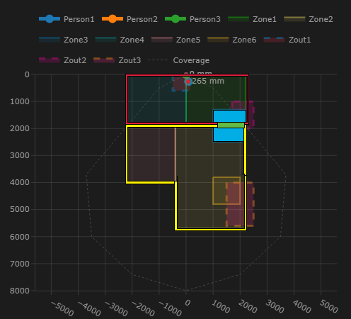

@selecus , je vais tester ton code mais j’ai du mal a comprendre ton explication de la zone 3, elle est définie derrière la porte et donc a l’extérieur de la pièce ?
Je n’ai pas utilisé les mêmes capteurs que toi mais par contre j’ai déjà le PCB. Quant au problème de la forme je travaille encore dessus justement pour pouvoir combiner toutes les contraintes, un boîtier 6 en 1 :stuck_out_tongue_winking_eye:
Pour github je ne l’utilise de façon très succincte je ne peux pas répondre à ta question
Non, ma zone 3 est à moitié dans les deux pièces, au niveau du seuil de la porte.
La cuisine est en rouge, le salon en jaune, en vert, c’est la porte et en bleu, c’est la zone où je commence à allumer soit la cuisine, soit le salon.
Dis autrement, quand je suis dans la zone 3 le salon et la cuisine sont forcément allumées

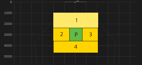

Salut super ton travail je me posé la question si c’était possible de de ne pas annulé une présence si on touche pas le bord d’une zone. Quand je suis devant la tv si vraiment je bouge pas d 1mm j’arrive à passer en absent. J’espère que tu as compris mon problème :joy::blush:

J’ai peut-être une solution à te proposer. C’est un peu de l’abus et ça fonctionne que pour une zone et si tu es tout seul.
Si tu es dans la zone P et que tu es restes longtemps au point de ne plus être détecté, il va falloir que tu créais une automatisation et un interrupteur virtuel que l’on va nommer IP.
Quand tu rentres dans la zone P ton automatisation actives IP. Si la zone P devient inactive tu ne changes rien. Par contre si tu rentres dans la zone 1 2 3 ou 4 alors ton automatisation passes IP à inactif
