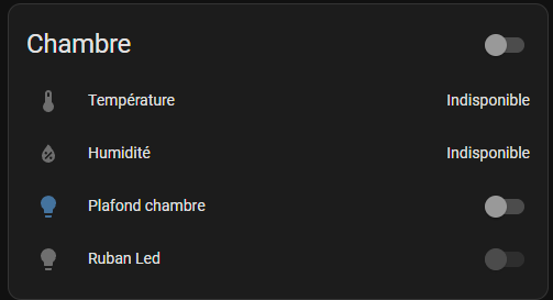

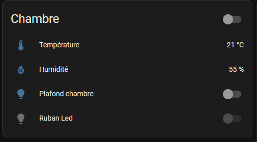

Par contre sur mon dashboard, les informations son « Indisponibles » :
Parfois elles s’affichent (lors que mon capteur ouvre la connexion zigbee), mais dès que la connexion n’est plus bonne, il devient indisponible.

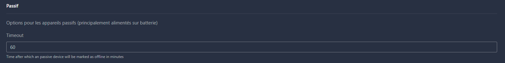

A mon avis tu as configurer le capteur pour qu’il ne communique que toutes les 1h30…
Mais pour z2m, c’es trop long et il considère que le capteur est déconnecté. PAr défaut c’est 10 minutes
Du coup il faudrait que je change cette configuration ? :
availability:
  active:
    timeout: 10
  passive:
    timeout: 1500
Dans ZigbeeToMqtt ?
Ou il faut que je configure mon appareil pour palier à ce soucis ? (Si c’est ça, comment on fait pour changer la configuration de l’appareil en lui même ?)
Dans ZigbeeToMqtt, j’ai modifié dans Paramètre => Diponibilité :
J’ai mis 60minutes pour les appareils passifs, et ça a l’air de fonctionner désormais je n’ai plus d’indisponibilité intempestives.
C’est bien ça ?
La modification en texte ou via l’interface c’est bien la même chose.
Par contre comment tu sais que ‹ ça fonctionne ›, sauf à avoir changé le paramétrage avant ma réponse, ça ne fait pas une 1 heure
Je l’ai fait fait hier soir vite fait en cherchant un peu et ta réponse m’a fait vérifier ^^
J’étais pas sûr, mais dans mon historique j’ai plus de déconnexion intempestive en tout cas donc ce paramètre à bien fixé mon soucis.
Mais de base il est à 1500minutes ce paramètre, hors moi il était à 1 dans les appareils passifs.
Sans doute une vieille modif ou un test oublié, non ?
