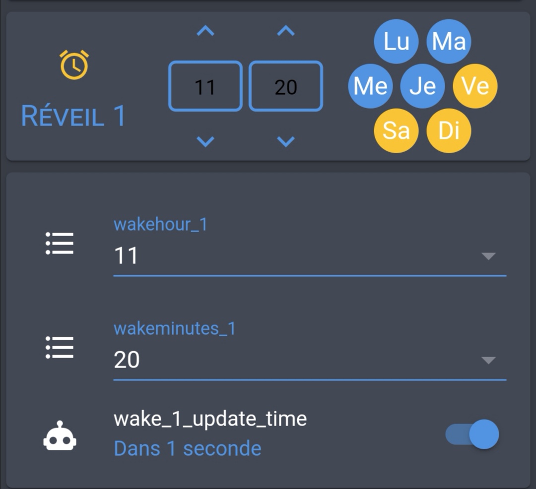

Bah en faite, sur la capture d’écran ci-dessous, il y a un paramètre intitulé « last trigerred » qui veut dire dernier déclenchement. Je me fie à ça pour constater que l’automatisation wake_1_update_time ne se déclenche pas quand je modifie l’heure et les minutes du réveil. C’est normal ?
Ok pour ça :+1:
Non (et c’est l’automatisation la plus simple dans le cas du reveil :sweat_smile:
Les input_select sont bien nommés ainsi :
input_select.wakehour_1
input_select.wakeminutes_1
Utilise pour la mise au point une carte comme celle-ci :
type: entities
  - entity: input_select.wakehour_1
  - entity: input_select.wakeminutes_1
  - entity: automation.wake_1_update_time
    secondary_info: last-triggered

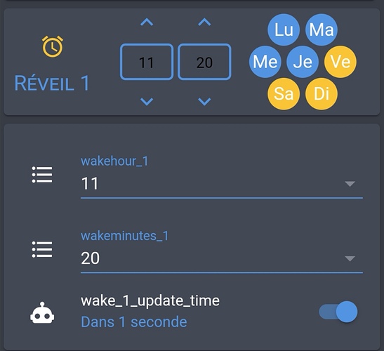

Merci pour ça c’est pas bête ! Du coup effectivement, depuis la carte de mise au point l’automatisation update est déclenchée lorsque je modifie les input selects :
Dans mon fichiers input_select.yaml et dans l’automation update oui ils sont bien nommées ainsi. Par contre je ne les vois pas apparaître dans la carte du réveil. C’est normal ?
Oui…
L’automatisation (qui marche du coup) sert a mettre à jour l’input_datetime utilisé par la carte.
Mais vu la carte que tu utilises, les input_select ne sont pas nécessaire car cette carte gère très bien nativement le changement horaire (grâce aux flèche)…
Du coup, il reste juste le problème de non déclenchement de l’automatisation de réveil ? (vérifie comme la première dans une carte entités, et utilise seulement la carte pas led input_select)
Non… Car définir l’heure et les minutes du réveil sur la carte de réveil ne déclenche pas l’automatisation update. Seule la carte de mise au point permet cela…

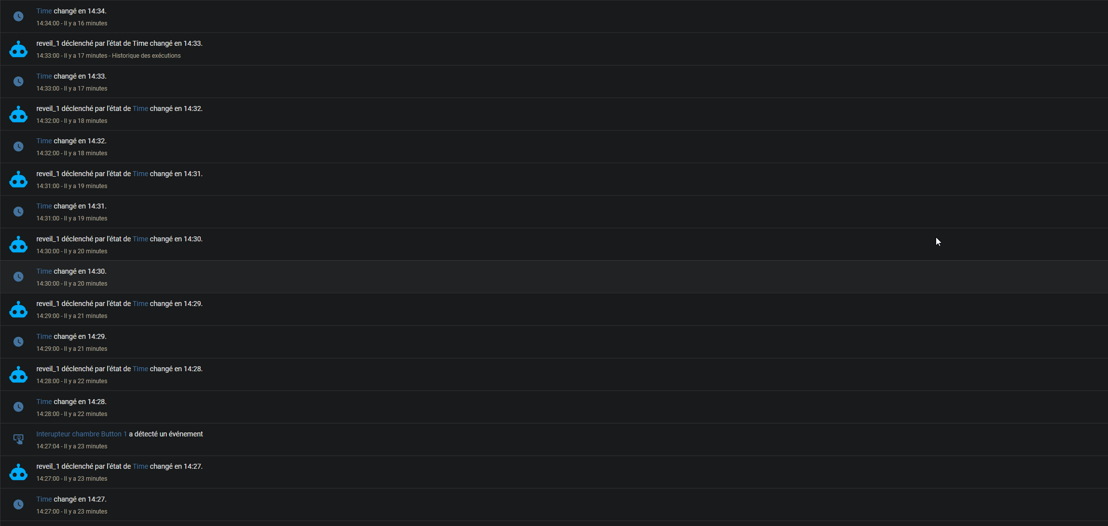

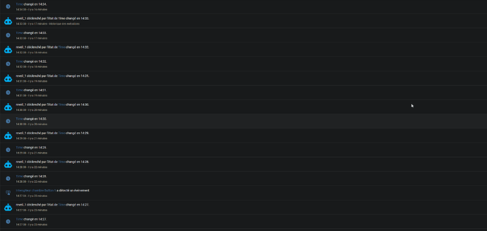

Bonjour, avez-vous une solution pour éviter de recevoir des spams dans le journal ?

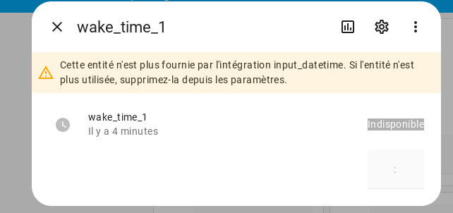

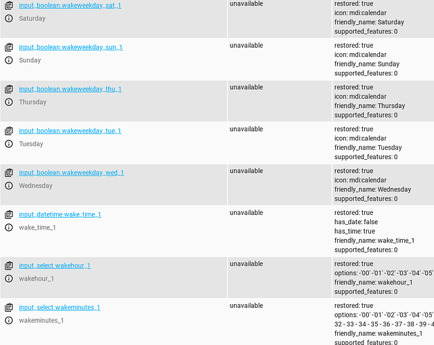

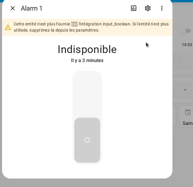

J’essaye de reproduire ce réveil mais avec un petit bémol, j’ai une erreur au niveau de
Entité non disponible: sensor.time.
Comment puis-je corriger cela ? Je ne vois pas trace de celle-ci dans les « outils de développement »
De plus, j’ai remplacé
 service: xiaomi_aqara.play_ringtone par media_player.bureau_gauche  (haut parleur connecté)
En changeant également l'adresse MAC
et
script.xiaomi_alarm2 par script.reveil1_alarm2  (idem pour les autres alarmes)
Est-ce correct ? Dois-je modifier autre chose ?
PS
j’ai mis cela dans /config/packages/reveil/reveil1.yaml
et dans /config/configuration.yaml, il y a
homeassistant:
packages: !include_dir_named packages/
EDIT
je viens d’ajouter
- platform: time_date
    display_options:
      - 'time'
      - 'date'
      - 'date_time'
      - 'date_time_utc'
      - 'date_time_iso'
      - 'time_date'
      - 'time_utc'
      - 'beat'
dans le fichier /config/configuration.yaml, et c’est bon, j’obtiens l’heure. Mais impossible de modifier les données sur la carte
idem pour les autres entités.
