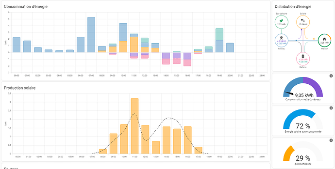

Je me posais la question de savoir s’il est rentable pour moi d’envisager l’investissement dans une batterie pour mon installation photovoltaïque. Mon à priori, c’est que non mais quand est-il en réalité ?
Je suis tombé par hasard sur cette intégration batterie virtuelle dans HACS :

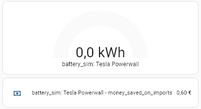

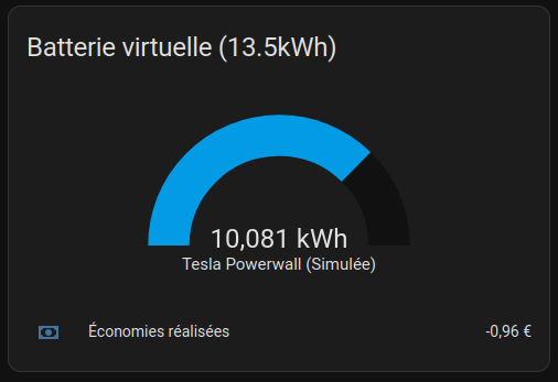

Je l’ai configurée en mettant les mêmes paramètres d’import que ceux que j’ai saisis dans le tableau de bord Energie puis j’ai ajouté un widget Jauge pour suivre l’état de charge de ma batterie simulée (voir code plus bas).

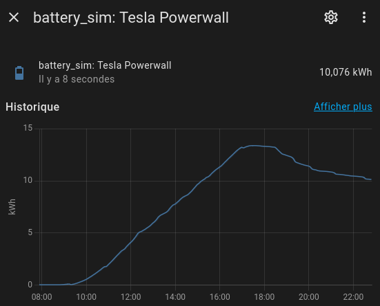

Au bout d’une journée, voici ce que j’ai dans mon tableau de bord:
À l’heure où j’écris ces lignes, je n’ai principalement fait que charger ma batterie virtuelle et comme je n’ai pas revendu l’électricité que j’ai virtuellement stocké, je suis en négatif sur les économies réalisées.
L’idée, c’est de voir comment l’utilisation de cette batterie va évoluer dans le temps et dans 1 an, j’aurai une vue claire et réelle sur l’utilité et la rentabilité d’une batterie pour mon installation photovoltaïque.
Voici en bonus le code du widget de la jauge et de l’entité « Économie réalisées » de la première copie d’écran.

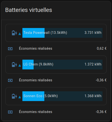

J’ai continué ma réflexion : pourquoi ne pas ajouter des batteries supplémentaires avec des puissances différentes ? Comme ça je pourrai les comparer et déterminer la meilleure puissance.
J’ai donc configuré la batterie LG Chem et sonnen eco qui ont des puissances, respectivement, de 9.8 et 5 kWh.
J’ai aussi modifié mon tableau de bord pour avoir une meilleure vision :
mode: vertical
keep:
  box_shadow: false
  margin: false
  border_radius: false
  background: false
  outer_padding: false
title: Batteries virtuelles
  - type: entities
      - entity: sensor.battery_sim_tesla_powerwall
        type: custom:bar-card
        name: Tesla Powerwall (13.5kWh)
        max: 13.5
        min: 0
      - entity: sensor.battery_sim_tesla_powerwall_total_money_saved
        name: Économies réalisées
      - entity: sensor.battery_sim_lg_chem
        name: LG Chem (9.8kWh)
        max: 9.8
        min: 0
      - entity: sensor.battery_sim_lg_chem_total_money_saved
      - entity: sensor.battery_sim_sonnen_eco
        name: Sonnen Eco (5.0kWh)
        max: 5
        min: 0
      - entity: sensor.battery_sim_sonnen_eco_total_money_saved
Et voilà, il n’y a plus qu’à être patient et attendre les résultats dans 1 an…

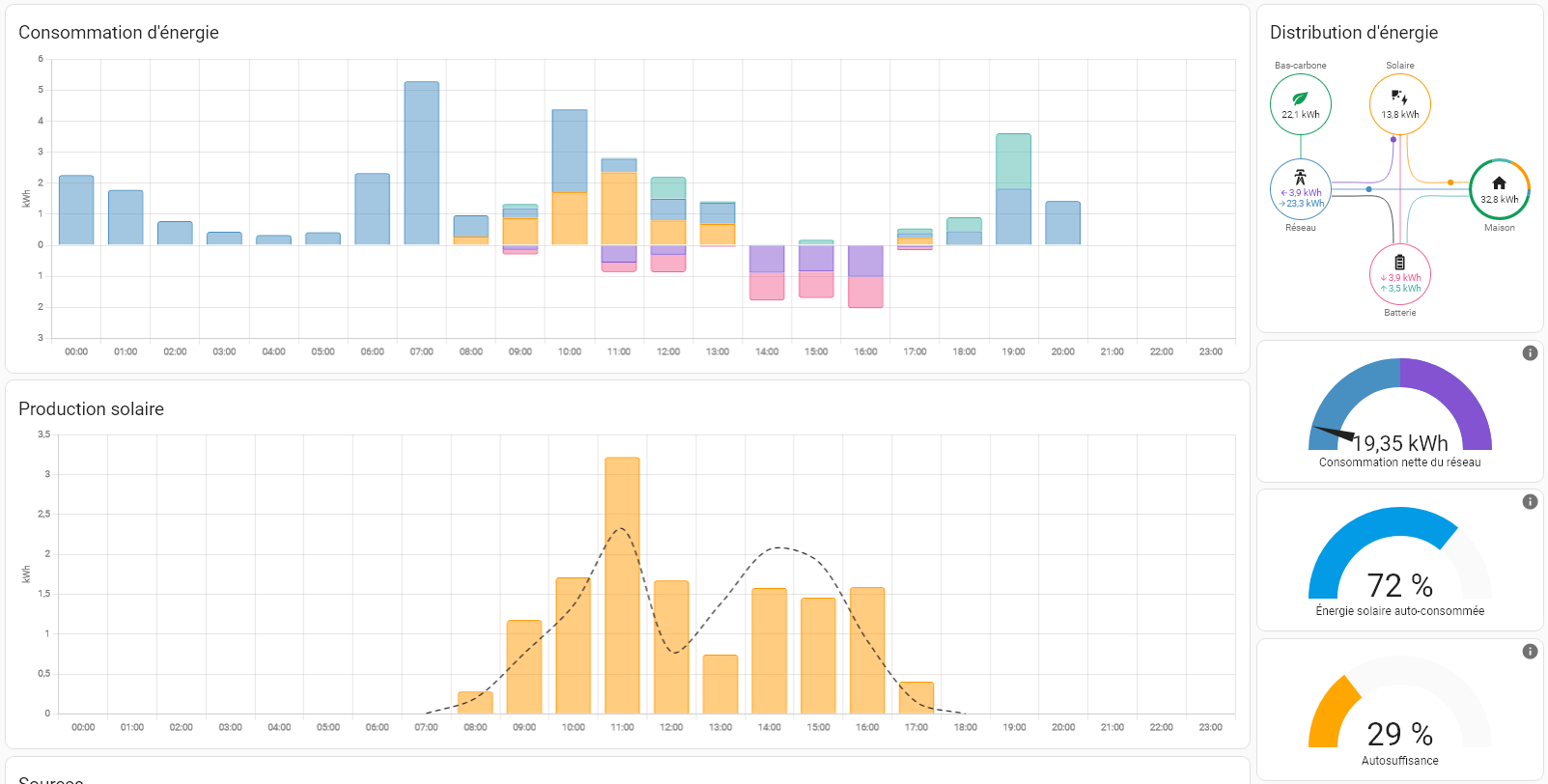

Comme d’autres ici et grâce à @XavB je viens de découvrir cette intégration. Merci

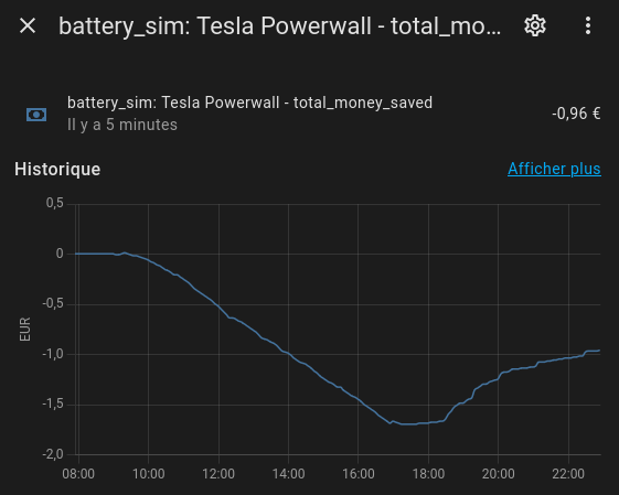

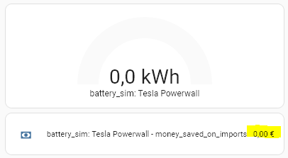

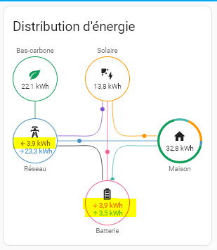

Je me suis empressé de l’installer hier soir. Maintenant il faut que je comprenne comment ça fonctionne
Dans l’ensemble ça a l’air de le faire
La batterie a récupéré 3,9kWh ce qui correspond à ce qui a été exporté dans le réseau. Mais pourquoi elle n’a injecté que 3,5kWh alors qu’elle est vide
Et pourquoi je n’ai rien économisé :disappointed_relieved: Peut être parceque je revend ce que j’exporte sur le réseau…
Je pense que je vais passer un petit moment la dessus :grin:
A suivre
JC
As tu activé les logs pour comprendre ?
logger:
  default: critical
  logs:
    custom_components.battery_sim: debug

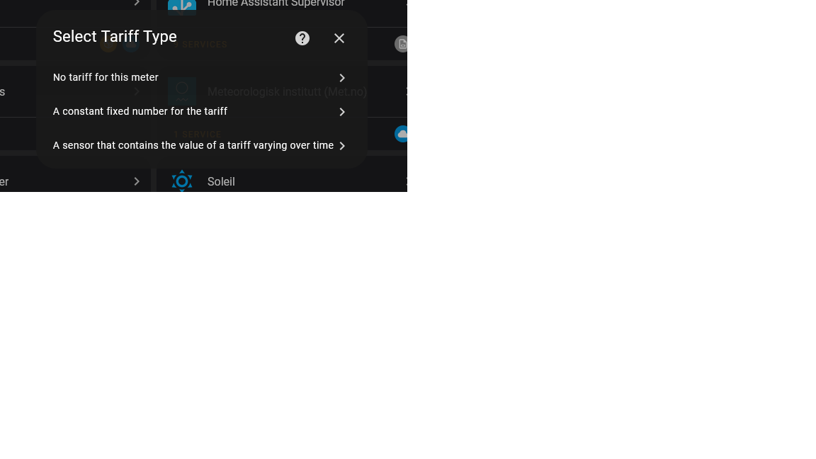

Le pb venait du fait que je n’avais pas renseigné de tarif dans la config de la batterie :roll_eyes:
J’ai maintenant quelque chose :+1:

Je ne sais pas a quel point la simulation est bien faite.
Mais une batterie, tu ne dois pas la décharger à fond, et il y a des pertes.
J’ai vu au moins un facteur 0.9 d’efficacité, donc c’est possible que la différence vienne de là.
Ca se tient si tu fais le calcul:
3,9 x 0,9 = 3,51

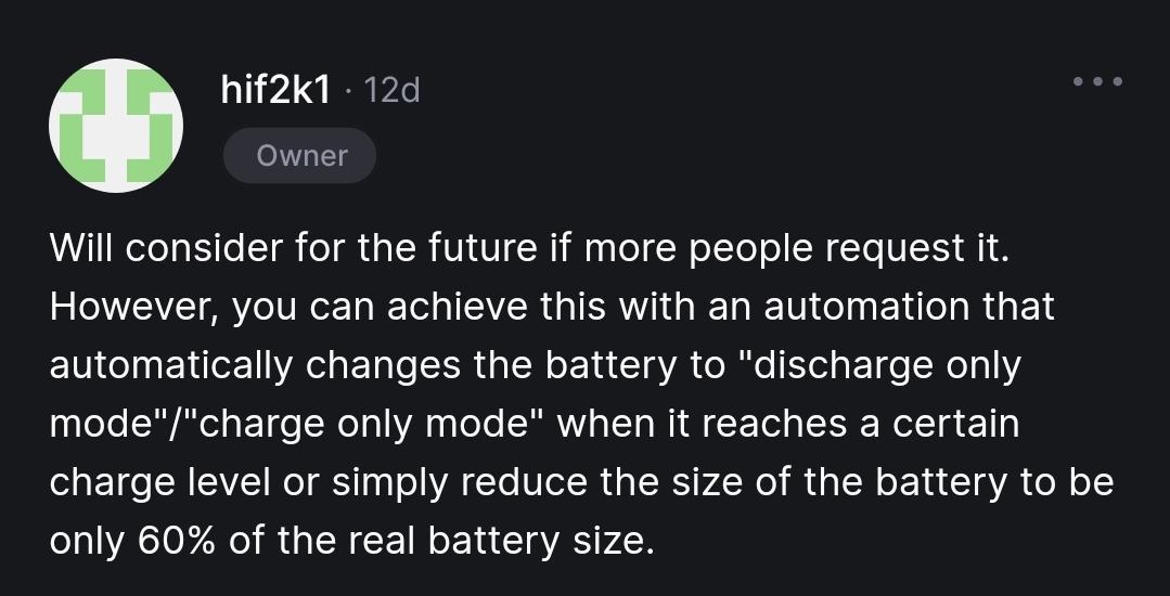

J’ai créé une issue concernant la possibilité de pouvoir définir un taux de charge max et décharge min. Voici la réponse :
Concernant les pertes, l’auteur applique un coeff d’efficacité sur la sortie ce qui me semble juste.
L’ensemble de la simu s’appuie sur les compteurs d’énergie en kWh donc il y a forcément une certaine limite mais cela donne une bonne idée selon moi.

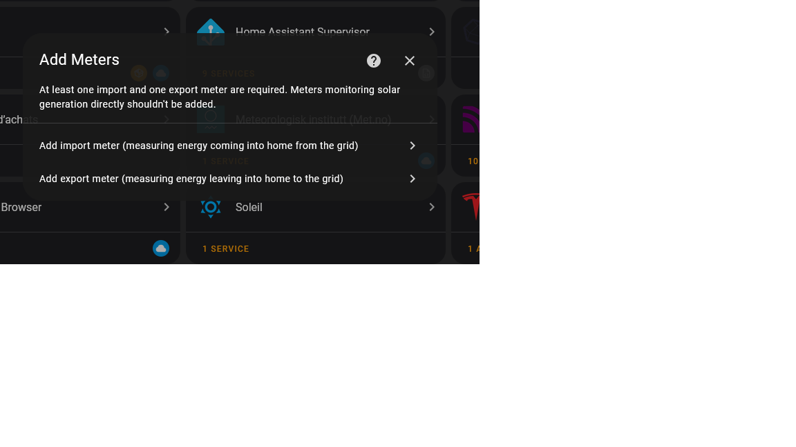

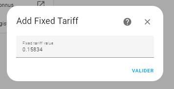

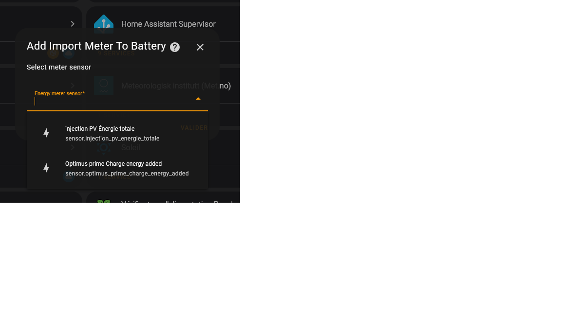

J’ai fait l’intégration sous HACS mais une fois que je veux crée ma batterie sa bloc en boucle sur le module de mesure du courant et le prix ???
J’ai actuellement un capteur qui me retourne la consommation total de enedis qui rentre dans la maison et j’ai un routeur solaire qui me donne aussi la conso instataner en + ou - .

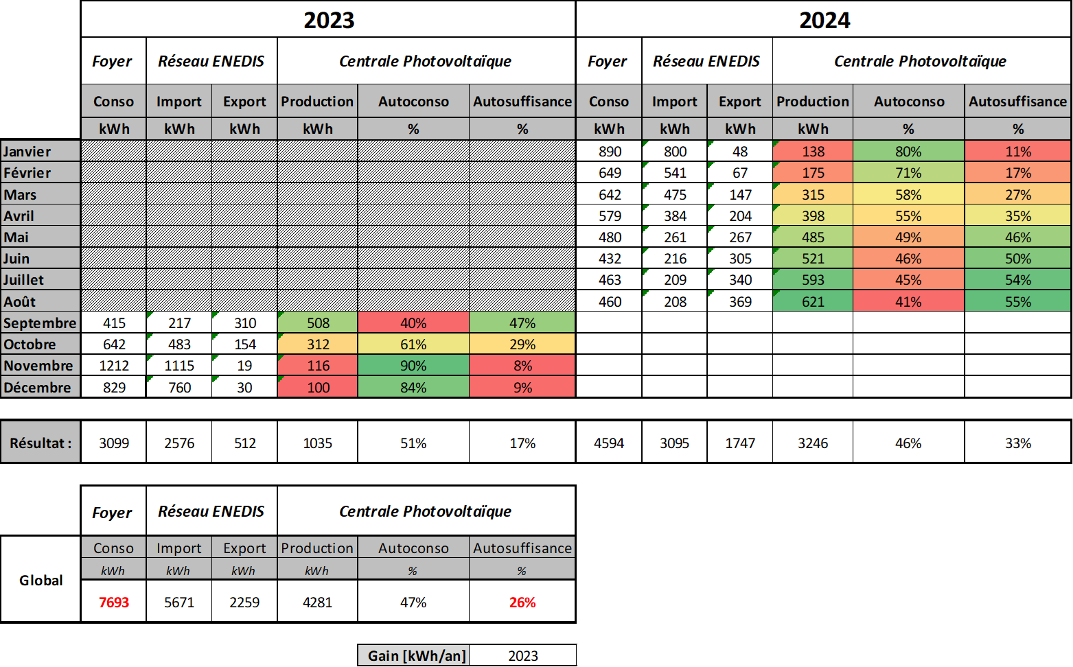

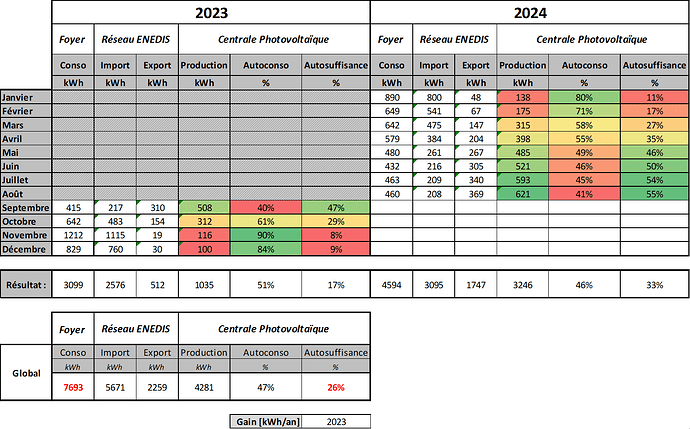

si cela peut t’aider, voici mes données réelles :

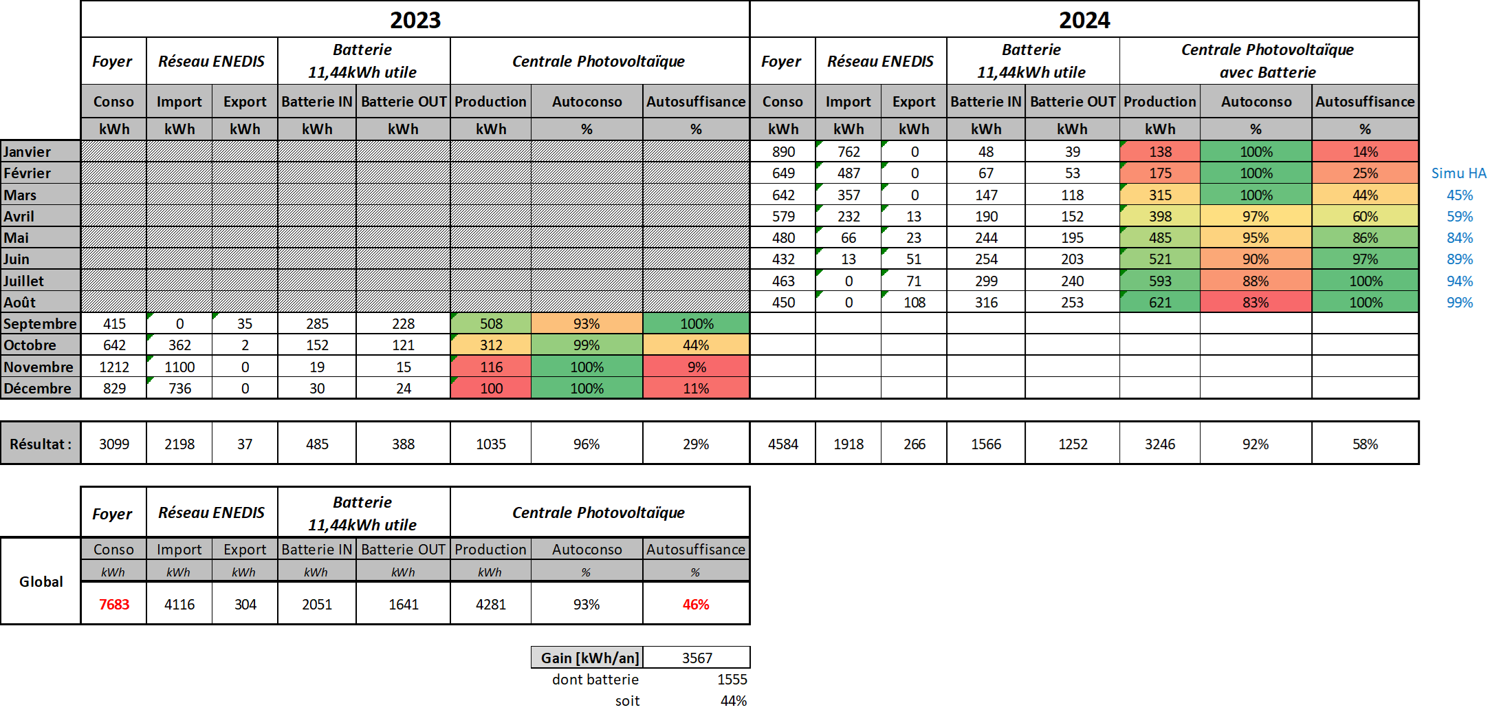

Et voici la batterie simulée via Excel & HA :
Comme tu peux le voir les données Excel sont finalement assez proche du résultat sur HA, la résolution des données est pourtant seulement à la journée sur Excel, HA étant bien plus juste.
J’adore tes feuilles Excel… Elles seraient dispo ? :innocent:
