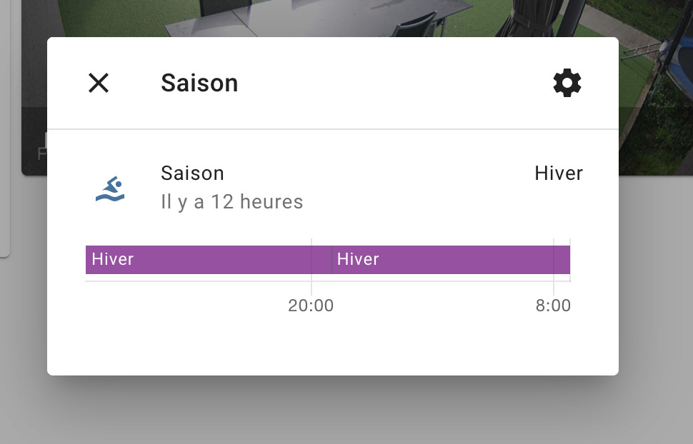

Seulement, lorsque je clique sur l’entité saison, il continue à m’afficher la popup classique :
Avez vous une piste à me donner car là je vois pas trop ce que j’ai loupé…

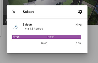

Merci, ca marche exactement comme je veux, il me reste plus qu’un problème visuel : Le X pour fermer la popup n’est pas parfaitement aligner verticalement… Je test bcp de css de droite et de gauche mais pour le moment je bloque !!

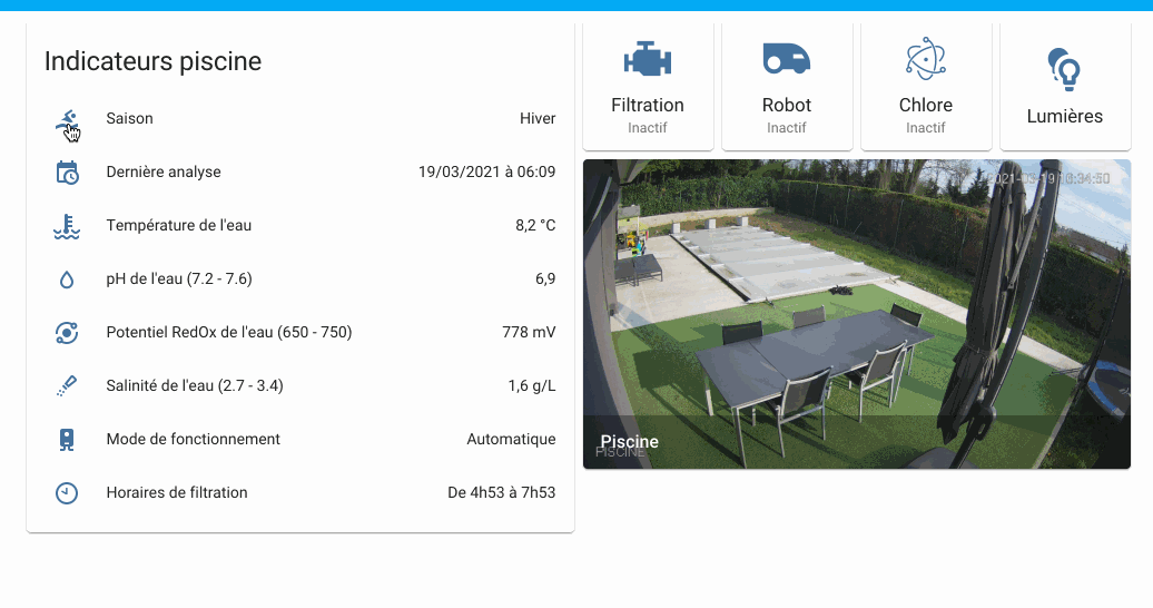

@Arnault en prenant ton code est en le mettant dans une vue, il fonctionne correctement (peut être un problème de cache ?):

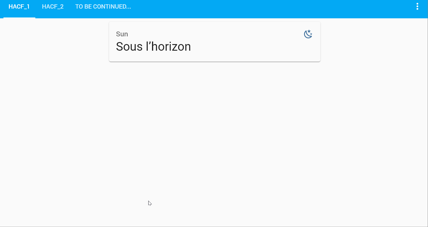

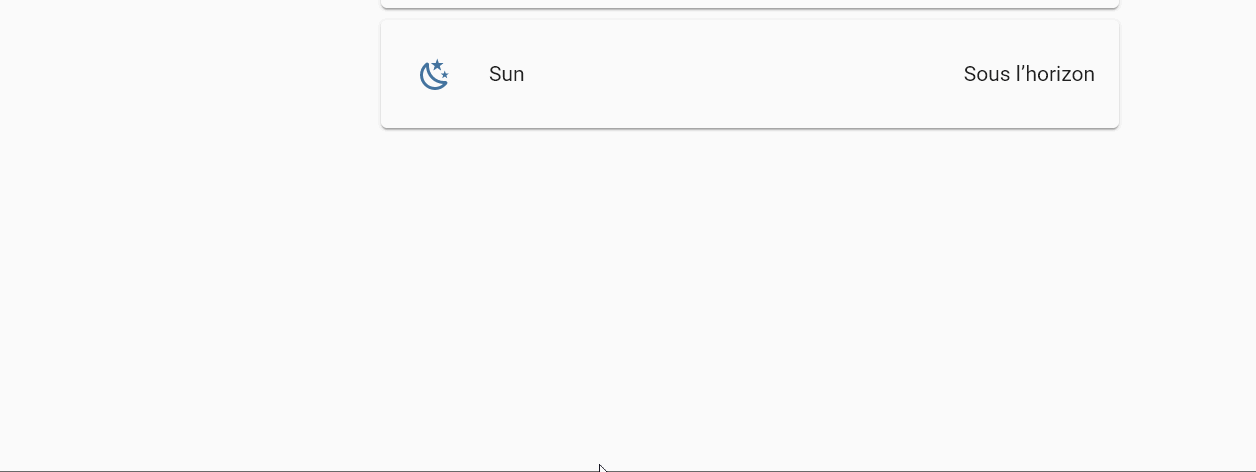

Le fonctionnement que tu as en le mettant au niveau que tu indiques n’est pas le même fonctionnement que tu essayais avec le 1er code que tu as fourni.
Le premier code remplacé la fenêtre des informations supplémentaires (more-info) seulement sur la vue alors que là où tu la mis au final remplace la fenêtre more-info partout dans ton tableau de bord.
Tu ne pourras pas avoir ce fonctionnement par exemple (fenêtre more-info qui s’affiche sur une vue et est remplacée sur une autre) :

J’ai déplacé ma popup_cards dans la vue et en effet cella fonctionne parfaitement. Pourquoi cella ne fonctionnais pas avant, aucune idée ??
Pour le css, je n’ai pas modifié les marges de mwc-icon-button car cella déplaçait le bouton vers le haut. Le X était bien centré mais au survol de la sourie, le rond n’était plus centré. Du coup j’ai changé la taille de la police de ha-icon et là tout ce centre parfaitement.

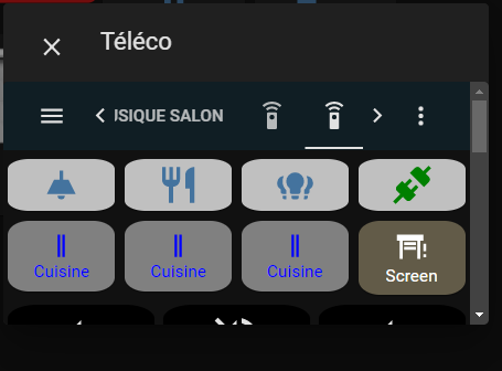

J’ai une vue (télécommande) que j’aimerais voir apparaitre en popup lorsque je clique sur un bouton d’une autre vue…J’y arrive mais j’ai ceci d’affiché. est-il possible d’avoir la vue entière afin de voir la télécommande complète Télécommande créée sur une vue ?
@foxbru
salut,
tu peux peut etre utiliser le parametre large: true, si ca ne suffit pas, je ne sais pas si c’est la meilleure methode, mais perso je fais :
    style: |-
      :host .content {
        width: 35vw;
      height: 37vh;}
pour vraiment definir la taille voulue :wink:
