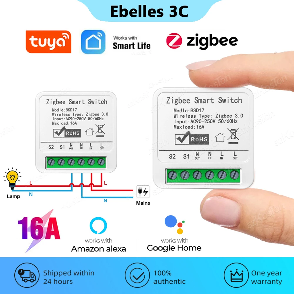

J’imaginais qu’en utilisant des boutons poussoirs pour le va-et-vient, on pouvait avoir un module type zbmini directement dans la boite DCL, ce qui rendrait un éventuel appairage plus simple.
J’ai déjà mis en place un système avec boutons poussoirs et un mobule zbmini2 dans le mur. Impossible de tout faire rentrer dans la boite.
Tant pis, c’est dommage car ça aurait été probablement moins encombrant et plus simple à installer et appairer
la problème c’est que les modules doivent avoir la phase pour fonctionner et qu’elle est coupée en amont comme le dit @Giga77
