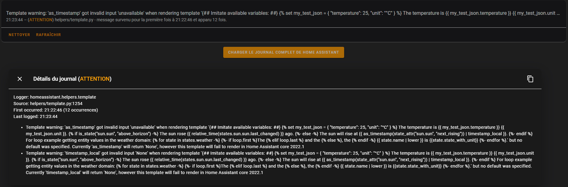

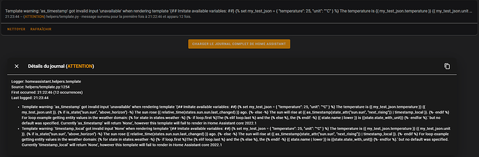

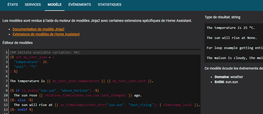

Par contre et par exemple si tu forces l’attribut « next.rising » du sensor « sun.sun » à « unavailable » et que tu vas dans « modèle » des outils de dev tu « trigg » l’erreur :
Bref il faut forcer d’une façon ou d’une autre l’utilisation de la valeur par défaut pour déclencher la log.

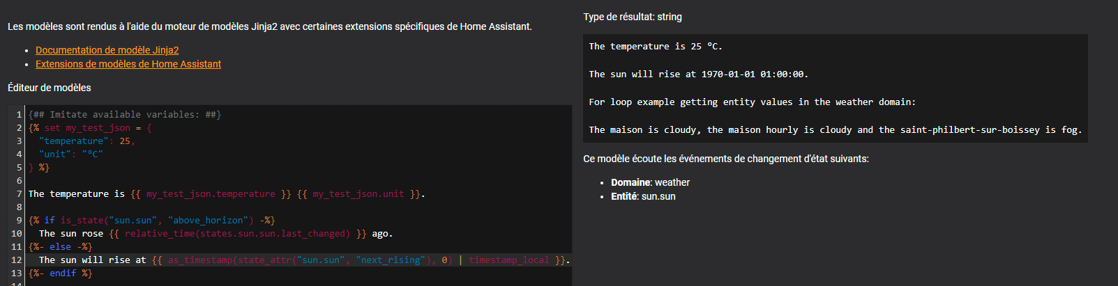

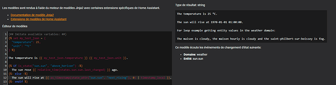

avec la valeur par défaut c’est mieux :
Bon maintenant j’espère que le soleil se lèvera quand même demain :rofl:
