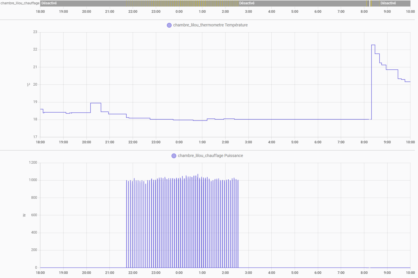

Cette nuit vers 2h30 du matin, les deux thermomètres des chambres ont arrêté d’envoyer des infos.
Normalement, il y a un « Delai maximal entre 2 mesures de températures » qui est réglé a 60, et devrait donc réduire la chauffe dans ce genre de ca. Mais je n’ai pas l’impression que ca a fonctionné.
Pourtant quand je regarde les courbes, on dirait bien que le module était en « Désactivé », mais ce matin au réveil ca chauffait fort !
Avez vous des idée de pourquoi ? Peut être un moyen de tester en journée, pour éviter que ça se reproduise ?
