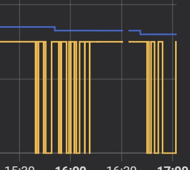

Le problème semble venir de l’autorégulation :
On voit sur le graphique que la température de la pièce en baisse approche le point de consigne. L’autorégulation continue de baisser au lieu de remonter. C’est à ce moment là que ma consigne baisse comme si elle voulait approcher la température de l’autorégulation… Donc exactement l’inverse de ce qui devrait se passer.
Si je désactive l’autorégulation…plus de problème…mais c’est dommage …
A savoir que j’ai le même soucis sur toutes les clim.

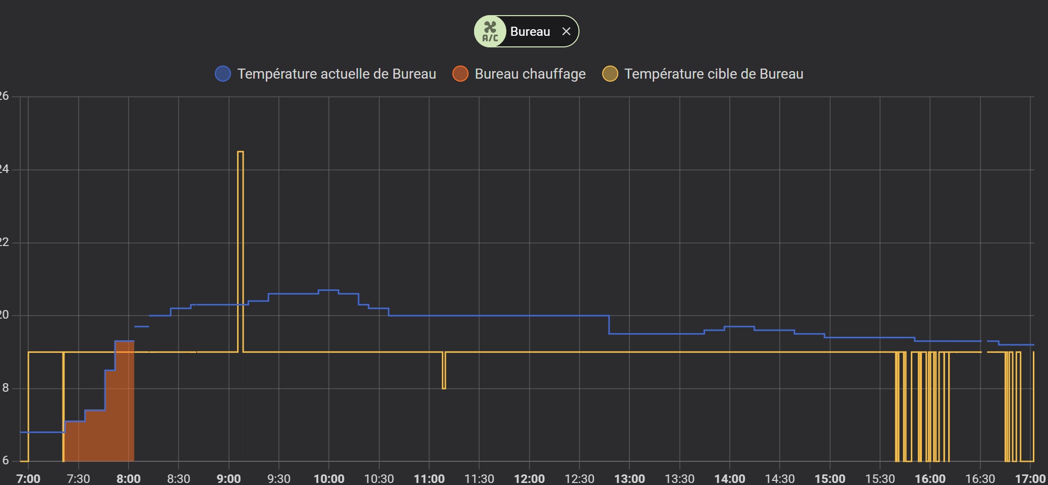

Les ruptures sont provoquées par des essais de redémarrage. On voit également le problème inverse le matin avec une augmentation de la consigne sans raison.

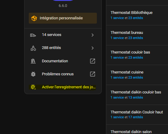

je viens de découvrir que tu peux activer les log directement dans l’integration sans reboot de ha…
Je te transmets mes log en pj.
Intéressant ça dis moi. Comment on fait ça ?
En séléctionnant ici :
et on reclique pour l’enlever.

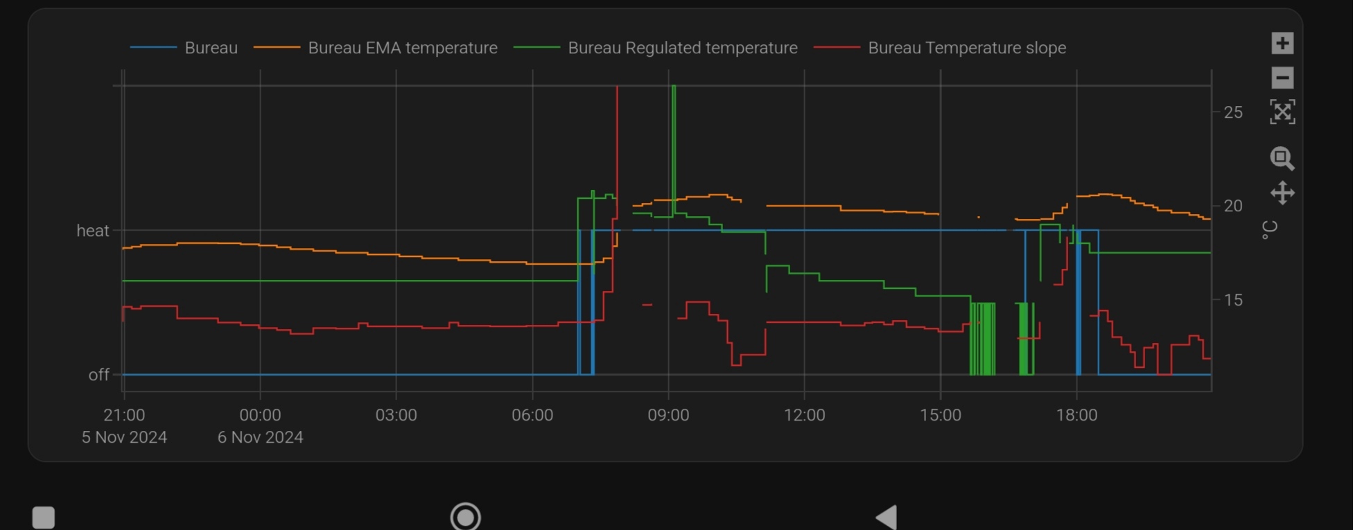

Ça recommence sur la PAC Daikin. Ça passe de 19 confort a 17 en manuel :
