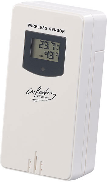

J’ai l’impression que de voir ces sondes
Compatibles avec le rfxcom (rubicson )
http://www.rfxcom.com/WebRoot/StoreNL2/Shops/78165469/MediaGallery/Downloads/RFXtrx_User_Guide_-_FR.pdf
ca y ressemble beaucoup effectivement,
je vais tenté d’utiliser ça
