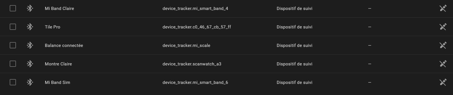

Dans mes entités j’ai ça :

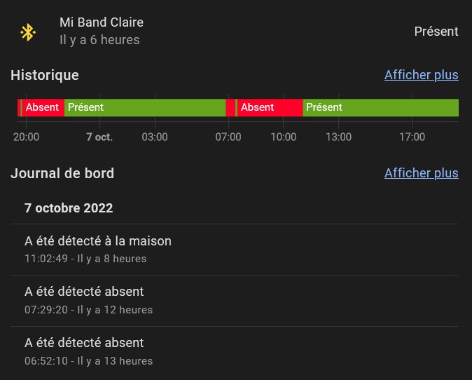

Mon Mi Band 4 (Claire) fonctionne très bien :

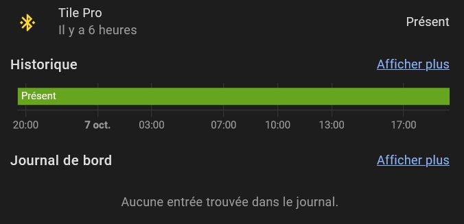

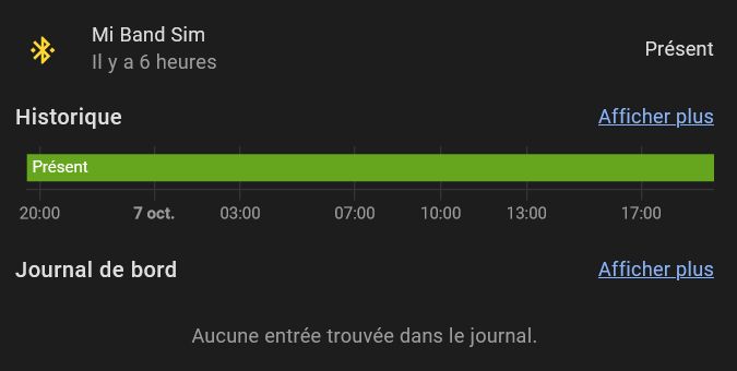

Mon Mi Band 6 (Sim) et mon Tile Pro ne sont pas détectés absents lorsque je m’absente :
