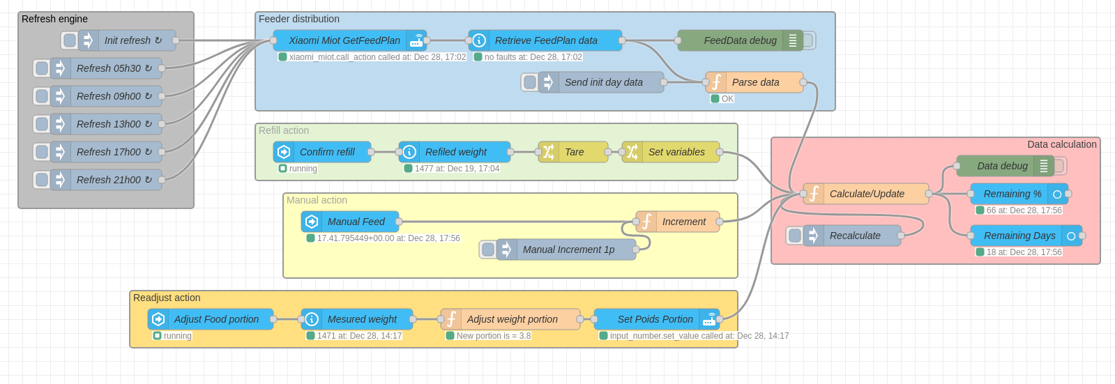

Ce flow est constitué de plusieurs parties :
  • Feeder Distribution : Récupère les données depuis l’intégration Xiaomi Miot data
  • Refill action : Met à jour le poids de croquette ajouté lors de la réappro
  • Manual action : Pour prendre en compte dans le calcul, lors d’une distribution manuelle
  • Readjust action : Pour réajuster le poids de la portion (qui varie en fonction de la forme et la taille des croquette) par rapport à ce qui est mesuré.

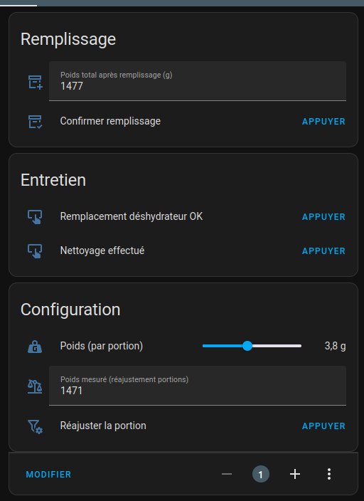

Le panel de configuration :
Ce panel apparait uniquement si la trappe du Pet Feeder est ouverte, (grâce aux tuiles conditionnelles) me permet de renseigner les données de remplissage, et de réajustement si besoin ai.
Le resulat sur le dashboard :
