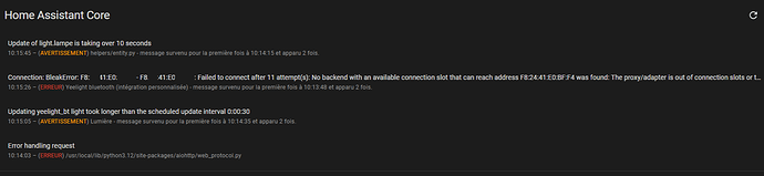

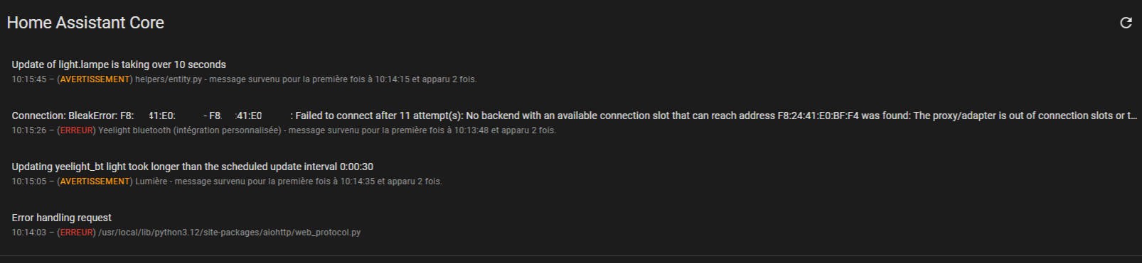

Pensez-vous que cela pourrait avoir un lien avec Python 3.12 ?
Je n’ai pas la demande d’appairage.
Pourquoi python ?
Tu n’as pas indiqué les infos de ton installation donc pas facile d’être catégorique mais ce n’est probablement pas le cas.
Juste que sur l’image, il est indiqué une erreur sur la dernière ligne avec Python 3.12 et si je ne me trompe pas sur HA c’est 3.12.2.

Pour autant, là c’est uniquement un souci de communication (pas de réponse avant les 30 secondes qu’attends l’intégration) : il faut plus regarder du coté d’un défaut de réception ou appairage encore en place coté lampe etc…

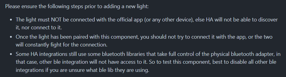

La différence c’est que pour moi tu n’es pas dans le cas où la lampe ne connait aucun appairage :
  • elle a été associée à l’appli
  • tu as fait le reset coté HA
C’est coté lampe qu’il faut faire le reset désormais, parce que si elle connait encore l’appairage de l’appli, aucun doute qu’elle ne répondra jamais à HA
J’ai fais le reset de la lampe et sur HA je n’ai fait que supprimer la lampe dans l’intégration.
Je viens de reussir à l’appairer et je ne sais pas vraiment comment. Sur le site il montre un méthode pour faire le reset de la lampe et en cherchant j’en ai trouvé une autre et pour mettre toutes les chances de mon côté, j’ai branché la lampe juste à côté du dongle et ça a marché. Donc Résolu :+1:
Bon je me suis réjouis trop vite elle est de nouveau redevenue indisponible. Je ne comprends pas pourquoi la connection se perd, surtout que la lampe est à moins de 3 mètres du dongle.
Tu es certain qu’il n’y a pas une app qui traine sur un téléphone qui reprends la main ? Idem GH ou Alexa

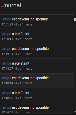

Par-contre regarde le journal, cela indique comme quoi cela a été éteint, mais il n’y a personne à la maison ?
A mon avis c’est juste parce que l’état remonte après une perte de réception (état unknow)
Ton BT capte sans doute mal
Est-il possible de voir si c’est mon dongle Bluetooth qui a des coupures ?
Indisponible, c’est sans doute que c’est le cas
