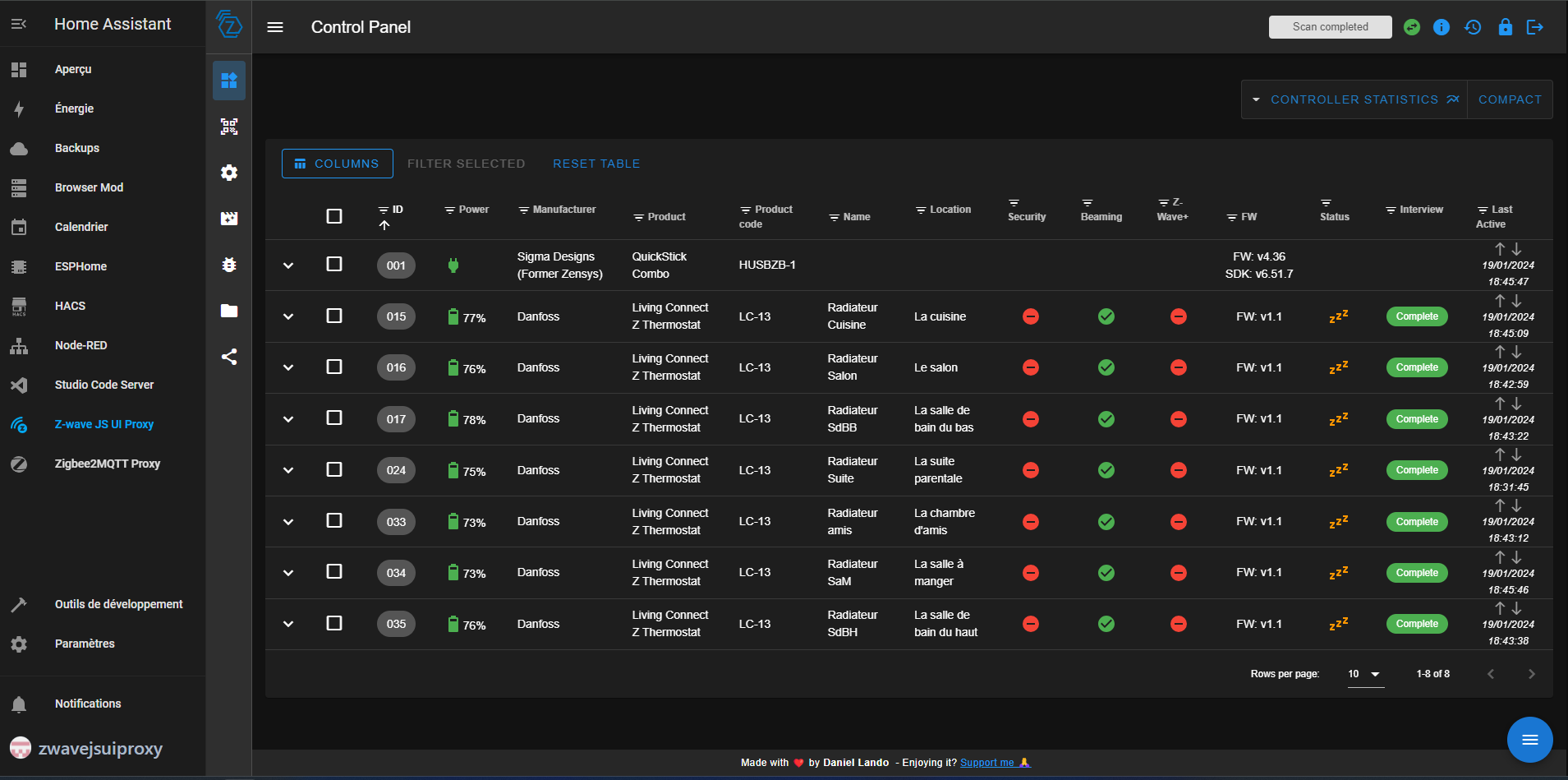

Evidement, quand on utilise l’addon directement c’est facile, mais avec un container à coté de l’installation HA, pas moyen d’accéder à l’interface Zwave JS UI de partout sans un gros bricolage.
Donc pour le fun, j’ai créé un petit addon (avec une très forte inspiration de zigbee2mqtt-proxy que j’utilise aussi).
Si vous voulez jeter un oeil, me faire part de vos remarques etc, je suis preneur.

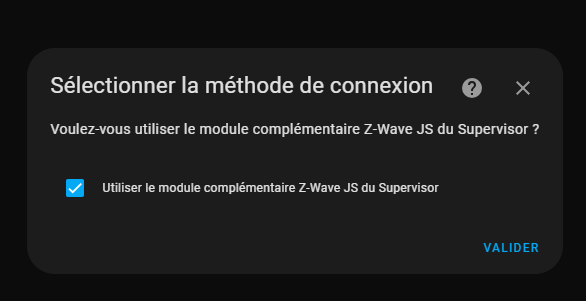

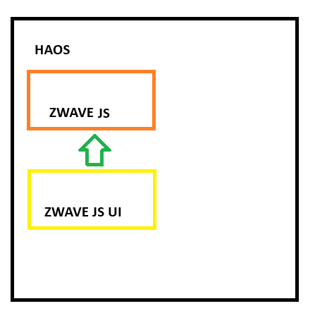

  • Tu peux brancher Zwave JS UI sur le Zwave JS natif de HA/HAOS (il faut juste penser à désactiver la partie supervisor)
  • Tu dois pouvoir mettre Zwave JS UI Proxy sur le Zwave JS UI d’un addon HA/HAOS distant à condition d’exposer le port 8091. Je vais essayer de faire le test

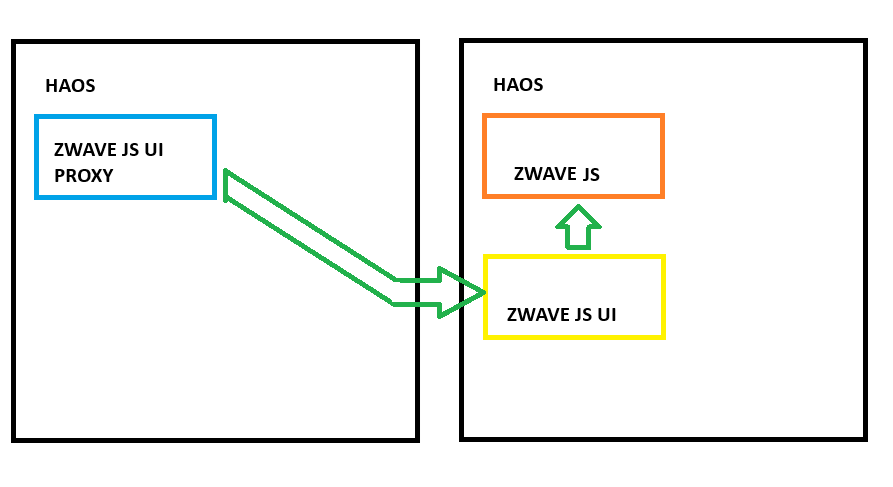

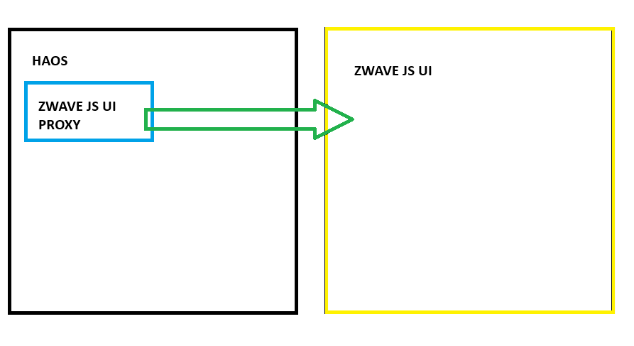

Avec le mien, tu te retrouves dans HA n’importe quelle interface de Zwave JS UI, et plus particulièrement quand il fonctionne sur une autre machine
Dans l’absolue, on doit même pouvoir faire ça:
EDIT : Je ne sais pas si c’est plus clair, merci mes talents de dessinateur

Bref, ça marche nickel !
Merci.
