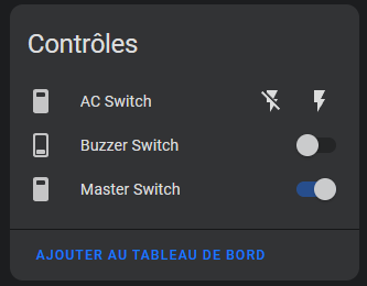

Bonjour à tous, je jete un pavé dans la marre mais si il est possible de piloter en local via HA le Hyper et tous les produits Zendure. Cependant ca nécessite du développement sourcing + coding. Quelqu’un a réussi à piloter le switch pour le AC entre la recharge AC de la batterie et la décharge AC de la batterie ? Il ne me manque plus que cela pour avoir un pilotage complet
PS : quelqu’un sait à quoi servent les switch : « acSwitch », « masterSwitch » ?

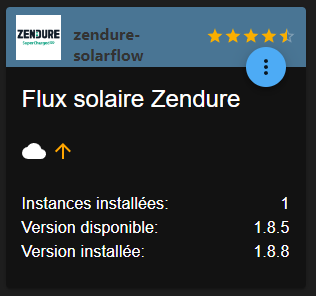

J’ai trouvé une autre piste qui permet de récupérer via mqtt les sensor et switch pour le Hyper 2000 qui est celle-ci:
ça utile IoBroker pour faire comme si on utilisait l’appli Android avec plus d’informations en retour et d’autres possibilité de pilotage.
Je viens tout juste de tester avec un Orange Pi PC+ qu’il me restait dans un coin, sur lequel j’ai installé un système Debian, puis IoBroker dessus.

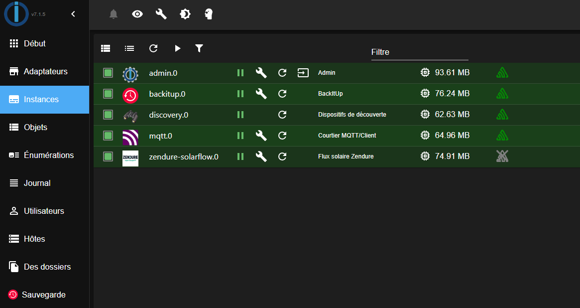

Une fois IoBroker d’installé et fait les premières configurations de démarrage, il faut installer l’adaptateur MQTT
et le configurer comme l’exemple du Wiki du Github
Après on installe l’adaptateur Zendure
et on le configure avec l’identifiant et mot de passe de son appli Zendure Android.
Attention, la connexion au compte Zendure déconnecte celle de l’appli Android (1 seule connection à la fois). Pour pouvoir garder un accès sur son téléphone Android, il faut créer un autre compte Zendure et faire un partage à se second compte, puis utiliser le second compte sur son appli Android.

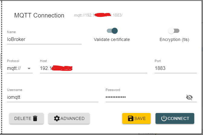

Si les 2 adaptateurs son bien configurés, on devrait avoir tout en vert dans le panneau de contrôle des instances.

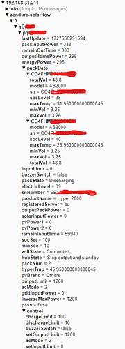

Pour vérifier que le MQTT de IoBroker diffuse bien, un petit tour dans MQTTExplorer…
Et il devrait il y avoir ça…
Par rapport à la méthode du MQTT du serveur EU de Zendure, les informations notamment de puissances s’actualisent beaucoup plus vite, et il y a plus d’informations et controls.

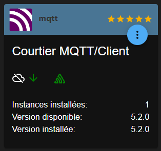

Pour pouvoir récupérer dans Home Assistant les infos MQTT de IoBroker, il faut ajouter dans Mosquitto un fichier de configuration pour MQTT externe et redémarrer Mosquitto.
Si tout va bien (pas d’erreur dans les logs de Mosquitto, et connected au MQTT de IoBroker),

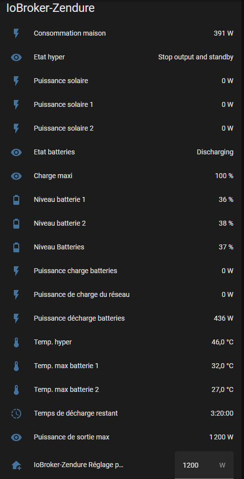

Pour cela il faut rajouter dans la config yaml de mqtt les sensors et switch que l’on souhaite.
Pour avoir ça dans HA
J’ai pas encore tout récupéré et testé, mais on peut changer la puissance de sortie à la demande, même sans désactiver le mode intelligent. Je dois tester encore le reste des control.
