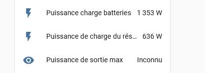

j’ai un soucis, pas mal de valeurs remontent à « inconnu » alors que dans MQTT explorer je les ai toutes, mais pas dans HA :
  - name: "Temps de décharge restant"
    unique_id: "iobroker_hyper_2000_decharge_restant"

Bonjour, les valeurs remontent dans HA que sur changement d’état. Ce qui explique que tu auras souvent des valeurs inconnues quand tu recharges ta configuration yaml. Pour tester les données associées a la décharge, le mieux est de lancer une décharge manuellement et d’attendre que les données remontent. Penses aussi à mettre des valeurs par défaut dans tes configurations, pour éviter les inconnues, car c’est souvent bloquant pour les automatisations. Par exemple pour le niveau de charge batterie, je considère qu’il est a 50% s’il est inconnu, en attendant que la vraie valeur remonte.
merci @Julien_Galliot
en fait il suffisait de redémarrer le système (serveur) et pas juste redémarrer HA :wink:
Dans MQTT-explorer j’avais bien les valeurs qui changeaient toutes les 1s à 15s selon les capteurs, donc je me suis douté et surtout souvenu que pour des capteurs templates ou des MQTT il faut redémarrer le système pour que ce soit opérationnel.

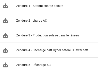

Salut a tous,
j’ai finalisé mes automatisations et j’en ai 5, dans mon cas précis (système principal Huawei 7.8wc de panneaux, onduleur hybride 6Kw et batteries 10Kw Huawei) j’ai 5 automatisations, beaucoup plus simple que les tiennes, mais ca fonctionne:
1 : mode 2 decharge max 0W quand les batteries zendures sont en dessous de 21%
2 : charge AC puissance max : quand il y a au moins 0.5kw produits par les 2 panneux connectés à l’hyper + 1kw d’exporté vers EDF tant que les batteries zendure sont inférieures à 100%.
3 : surplux solaire de mes 2 panneaux de l’hyper vers EDF quand batteries zendure à 100% (j’ai un contrat de rachat EDF).
4 : quand la puissance totale produite solaire passe en dessous de la conso maison : décharge puissance max.
5 : Decharge AC : toutes les 10s check de ce qui est nécessaire avec un sensor « puissance de décharge temps réel » et adaptation dans l’hyper pour décharger que ce qui est nécessaire : c’est surtout utile le temps que la prod solaire descende jusqu’à 0, après l’hyper décharge à max, 1200w jusqu’à ce que les batteries arrivent à 20%.
puis c’est les 2 batteries huawei qui prennent le relais. j’ai entre 50 et 40% encore disponible quand la recharge repart le lendemain matin. Précision : mon talon de conso est énorme, même la nuit…j’ai une baie informatique avec 2 serveur et un réseau 10Gbits fibre, les commutateurs manageables fibre ca chauffe et ca consommes plus qu’un switch classique + un routeur pfsense sur un mini pc dédié (2 ports SFP+ et 4 ports 2.5Gbits) qui consomme 75w à lui tout seul.
Bref, ca fonctionne plutôt pas mal, je peaufine.
