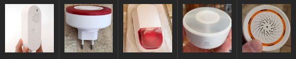

Si comme moi, vous avez cherché une sirène Zigbee, vous vous êtes rendu compte qu’il y avait peu de modèles sur le marché de la domotique.
J’ai réalisé 5 RETours d’EXpérience sur 5 modèles et un tableau comparatif de synthèse.
J’espère que cela pourra vous êtes utile.
N’hésitez pas à me proposer d’autres modèles que je pourrai tester ou à me faire par de vos remarques.

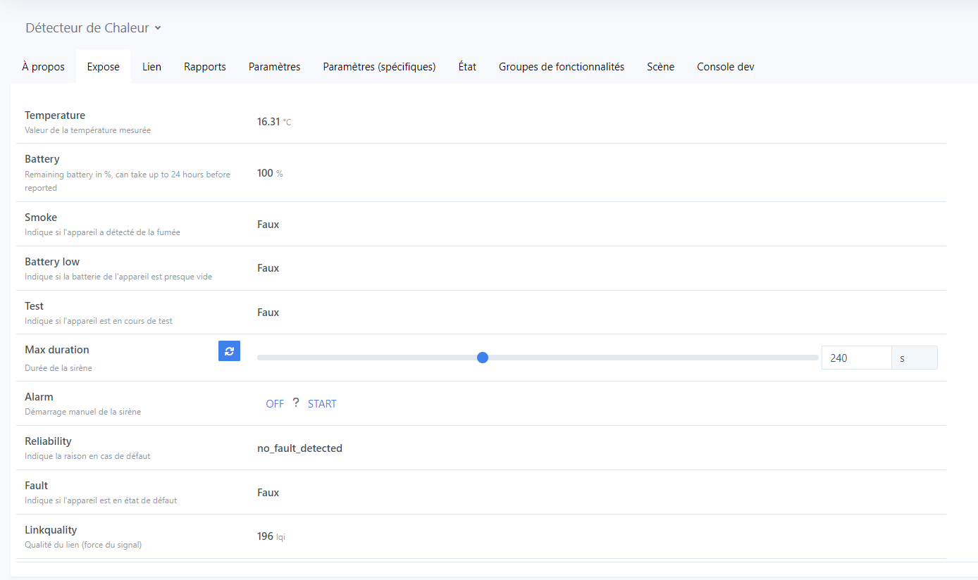

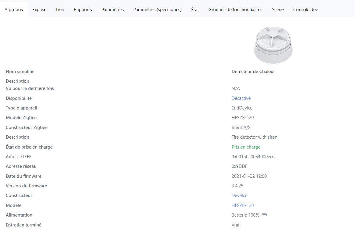

ou cas ou ca pourrais intéresser des personnes, les détecteurs de chaleur ou fumé FRIENT ont la sirène qui est pilotable. Comme d’autre sirène, pas possible de gérer la mélodie.

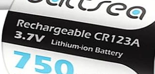

Juste une petite remarque au sujet de la sirène Neo, Les piles sont des modèles CR123A au lithium. Sauf erreur de ma part, elles ne sont pas rechargeables.
Si j’ai bien compris, le port USB permet de la faire fonctionner sur une alimentation secteur.
Ha zut, effectivement, je me suis posé la question pour comprendre.
La sirène fonctionne :
  • non branchée avec les piles
  • branchée avec piles
  • branchée sans piles
Comment c’est géré dans la sirène ?! Je n’en sais rien, je n’ai rien trouvé sur ce point.
Si on remplace les CR123A par des rechargeables, est ce qu’elles vont se charger ?
Dans un premier temps, je vais la tester sur piles pour voir la durée de vie, c’est peut être suffisant mais je ne sais pas quelle est le fonctionnement idéal.
J’avais dans l’idée (quand les piles seront mortes) de la brancher sur un port USB de mon NAS qui est ondulé… pourquoi pas…
Le port USB (1A) devrait permettre de faire fonctionner la sirène avec ou sans pile.
Les piles servent de backup.
C’est ce que j’ai pu déduire des différents sites qui la vendent.
La durée de vie des piles doit dépendre de pas mal de paramètres: le niveau sonore sélectionné, la fréquence d’utilisation, etc …
Un test avec les conditions d’utilisation est intéressant :wink:.

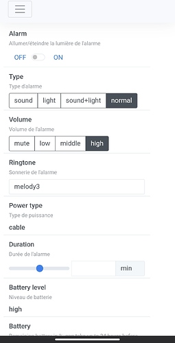

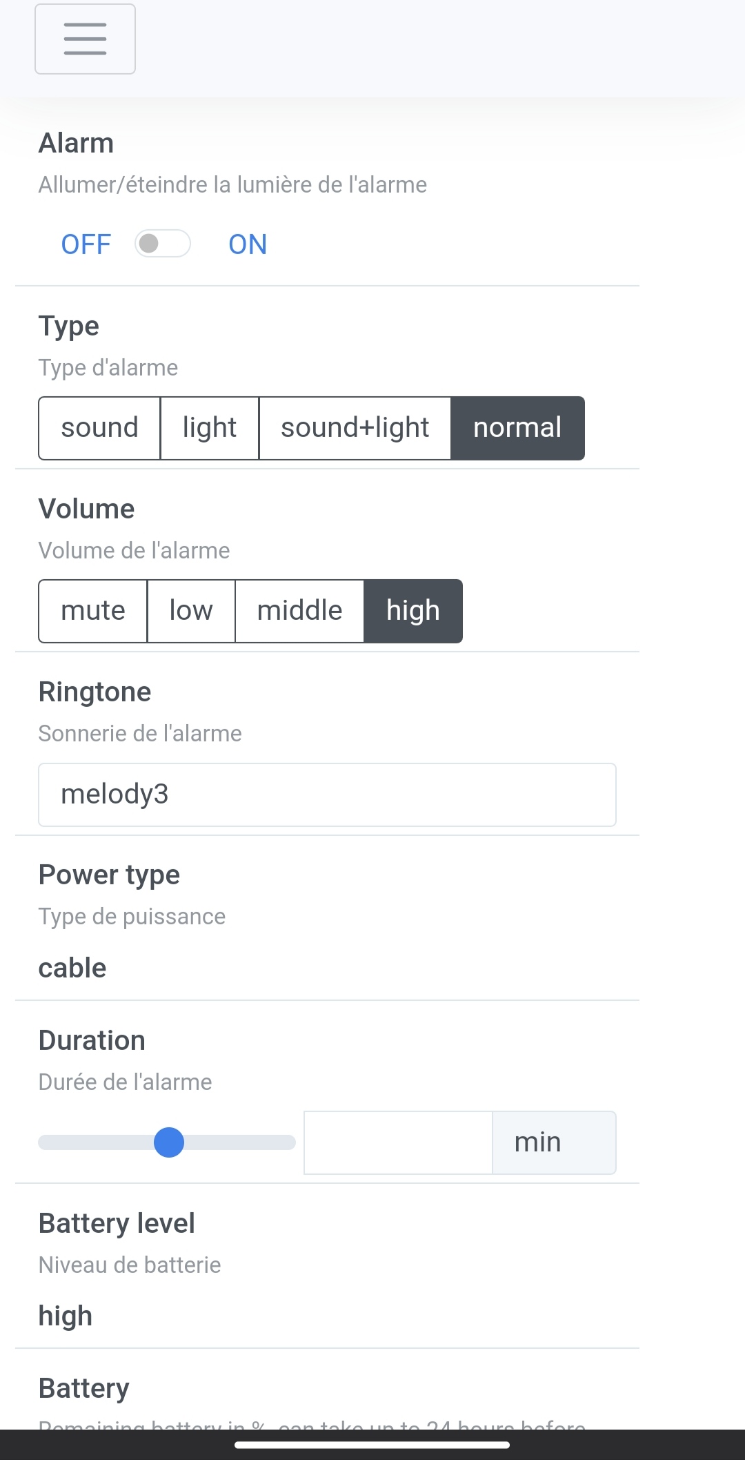

Tout fonctionne ?
mélodie, switch alarm ?
edit:
super @Sigalou , tu fera un retour :+1:
Je l’ai cette alarme tout semble fonctionner plutôt bien sauf dans Z2M le retour de l’info batterie qui ne passe pas.
je suis sur une issue sur le git de Z2M mais pas de solutions pour le moment
Neo NAS-AB06B2 doesn’t report battery percentage · Issue #19827 · Koenkk/zigbee2mqtt · GitHub
