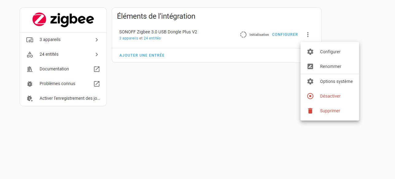

Jusqu’ici j’utilise ZHA pour mes appareils Zigbee mais j’aimerais utiliser zigbee2mqtt, j’ai donc suivi le tuto de domo-blog mais j’ai un souci, l’ouverture semble bloquée par cloudfare.
Ma question, est-ce que les deux systèmes sont compatible ?
Quelles valeurs dois-je compléter dans la configuration de zigbee2mqtt ?

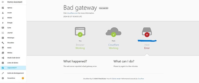

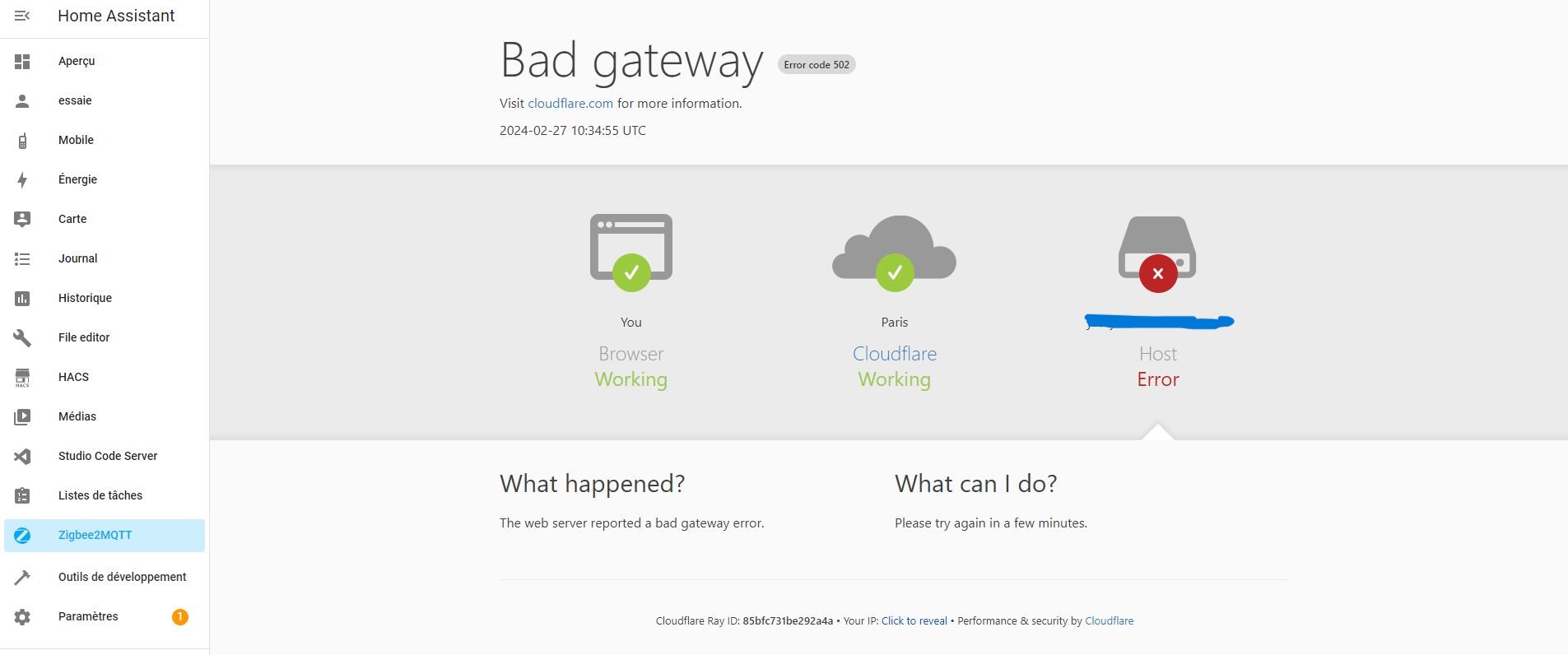

Je me suis certainement mal exprimé et j’aurais peut être dû mettre en sujet Z2M conflit Cloudflare.
Mon problème, lorsque je veux lancer Z2M j’ai une page de Cloudflare qui s’affiche, je pense donc qu’il bloque son utilisation.
Au lieu de passer par le menu à gauche, va dans le module complémentaire, clique sur zigbee2mqtt et clique sur « Ouvrir l’interface ».
As-tu le même comportement ?
Oui c’est identique, exactement le même comportement.
Tu accède comment à ton HA lorsque tu as ce pb ? Via son nom de domaine externe ou via son IP locale ?
Essai en ouvrant ton dashboard en local
Alors là je suis avec mon nom de domaine externe.
De retour à mon domicile j’essayerai avec l’IP locale mais je pense que dans mes souvenirs j’ai le même résultat.
Je donne la réponse ce soir.

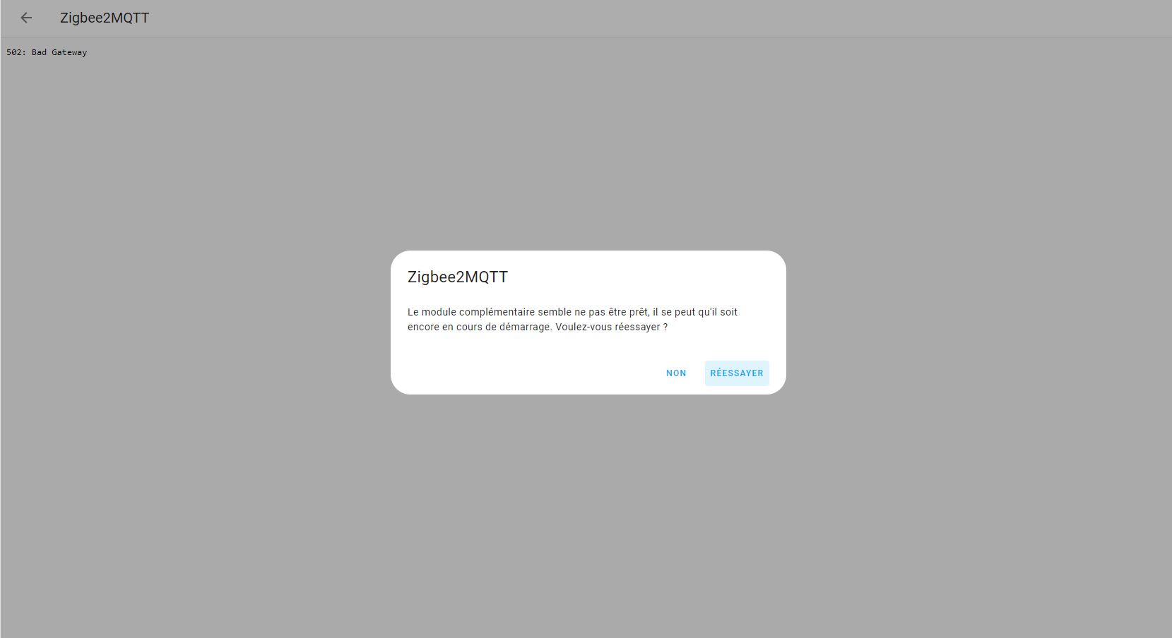

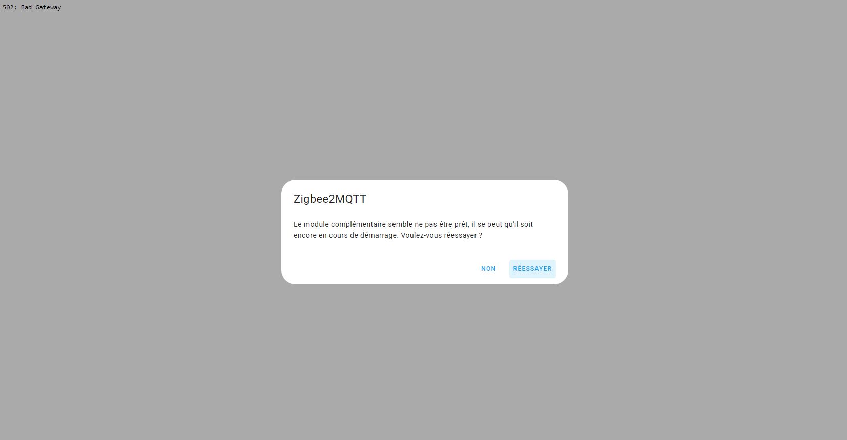

De retour à la maison, j’ai fais un essai avec mon IP locale.
Toujours pas de possibilité d’accéder à Z2M mais pas le même message, le voici
erreur 502
Il faut regarder les logs du module complémentaire.
Ce n’est pas le même message.
Dans ce dernier cas ton Z2M est mal configuré et ne démarre pas alors que le précédent depuis l’extérieur ressemble plus un pb de réseau.qui peut justement s’expliquer du fait que Z2M n’a pas démarré.
Au moins on a une piste maintenant que tu as testé en local :wink:
Les logs Z2M, les conf Z2M et Mqtt STP

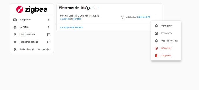

Tu as quoi comme clé zigbee ?
Pas de ZHA qui traine ?
Alors j’ai ZHA qui est activé
Si je le supprime, comment est il possible de le récupérer ?
La clé est une SONOFF ZigBee 3.0 USB Dongle Plus, EFR32MG21 Coordinator, Universelle USB ZigBee Hub, Passerelle ZigBee pour Home Assistant
Tu ne peux pas avoir ZHA et Zigbee2mqtt en même temps.
Soit tu supprimes ZHA, soit z2m.
Ben voilà…
Pas de Z2m et ZHA avec une seule clé zigbee :grin:
Faut faire un choix…

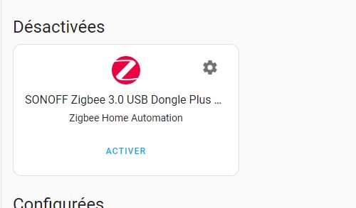

Si je n’arrive pas à faire fonctionner Z2M est il possible de réinstaller ZHA.
Si je le désactive, le conflit sera t’il toujours présent ?
Dois-je carrément supprimer ZHA ?
Non, plus de conflit, si tu le désactives.
Malheureusement en ayant désactivé ZHA et redémarré HA toujours le problème.
Par contre ta clé étant un modèle E ( expérimentale sous z2m), la conf n’est pas correcte
Il faut ajouter à la partie serial
adapter: ezsp
Je le rajoute dans serial ? Comme cela
serial:
  port: /dev/ttyACM0
  adapter: ezsp
