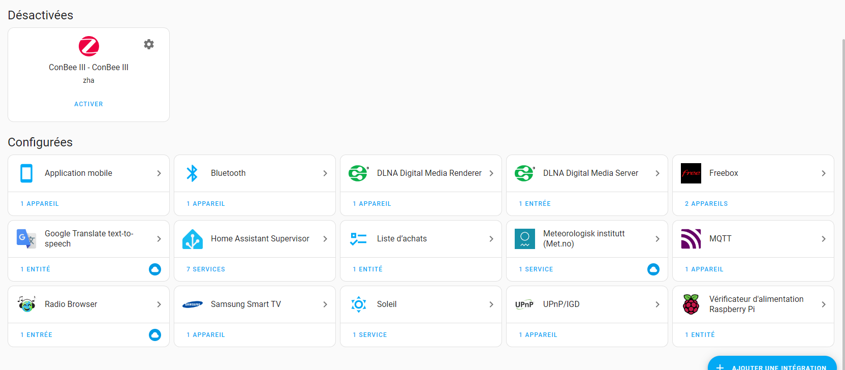

As-tu ça dans la liste des intégrations ? :
Non je n’ai rien de tout sa. il faudrait que je le download?
Non, c’était pour voir si ta clé n’aurait pas été mise à jour automatiquement avec un firmware autre que celui de Deconz

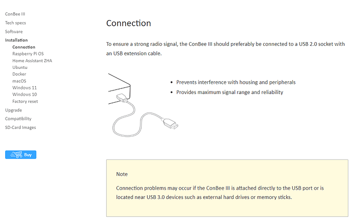

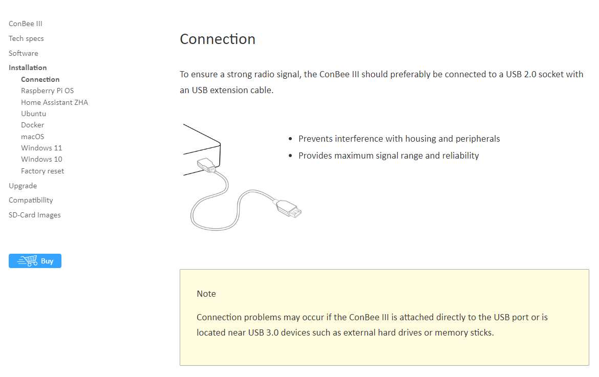

Sur le site de Phoscon, il est bien précisé de mettre une rallonge USB :

Ok merci je reçois une rallonge demain je vais teser dimanche je vous tiens au courant

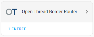

Effectivement une fois la rallonge branché ma conbee a détecté tous mes appareil et installer thread

Dans le tuto de Zigbee2MQTT, c’est expliquer qu’il faut priviligié une rallonge USB.
L’essentiel c’est que ca fonctionne maintenant.
La rallonge permet a l’émetter zigbee de ne pas avoir de perturbation lors de l’émission ou de la reception d’un periphérique. Je ne suis pas sur que les interference empeche le lancement de Z2M.
