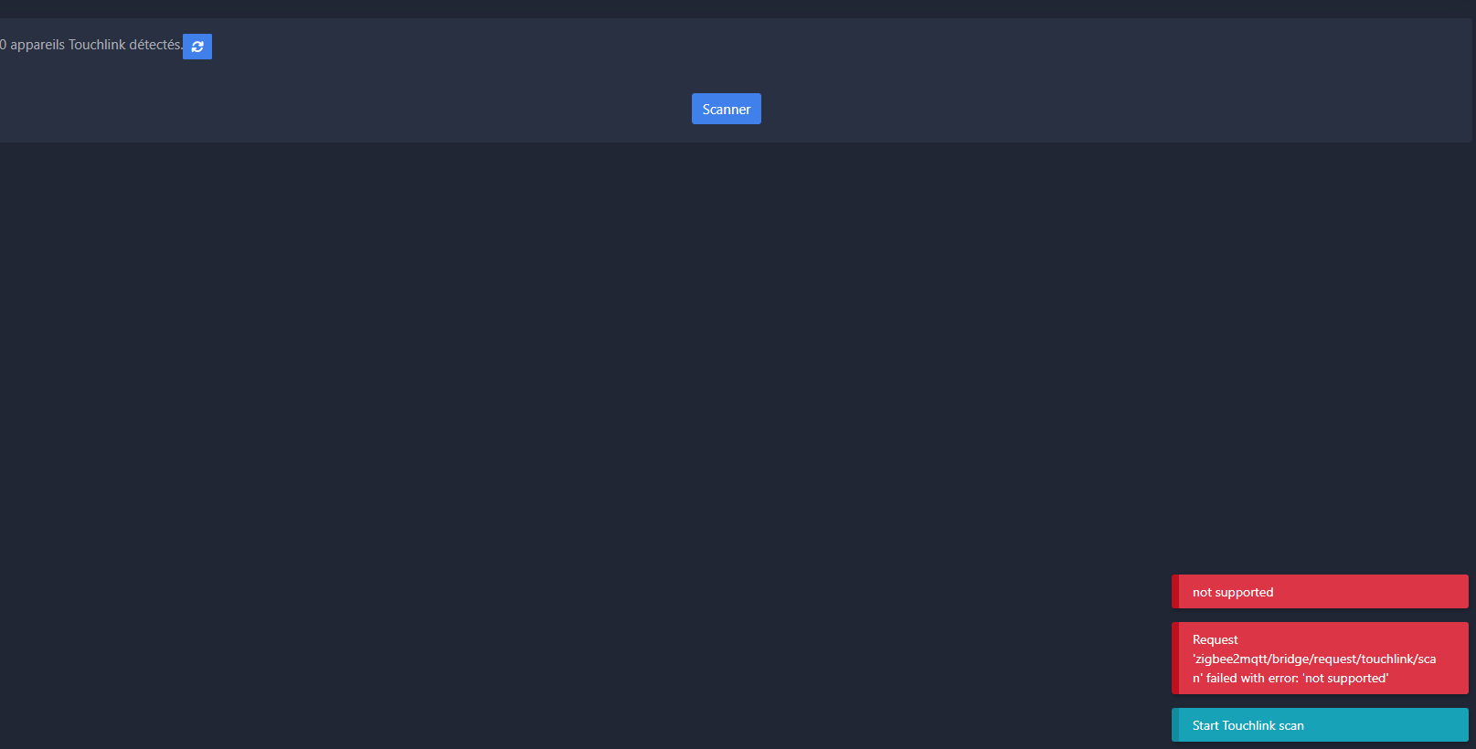

J’ai aussi essayer un touchlink scan mais il ne fonctionne pas:

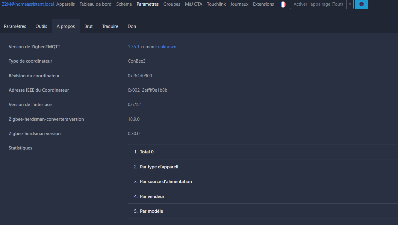

Est ce que quelqu’un sait pourquoi mon Z2M ne voit rien?

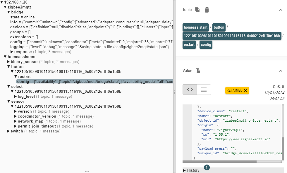

MQTT à l’air de fonctionner lui:
version core-2024.1.2
python_version 3.11.6
os_version 6.1.63-haos-raspi
host_os Home Assistant OS 11.4
supervisor_version supervisor-2023.12.0
agent_version 1.6.0
docker_version 24.0.7
disk_total 228.5 GB
disk_used 4.5 GB
board rpi4-64
installed_addons Mosquitto broker (6.4.0), Zigbee2MQTT (1.35.1-1)
dashboards 1
resources 0
mode auto-gen
oldest_recorder_run 10 janvier 2024 à 17:46
current_recorder_run 10 janvier 2024 à 18:46
estimated_db_size 0.43 MiB
database_version 3.41.2

Zigbee2MQTT:debug 2024-01-10 20:22:55: Received MQTT message on 'zigbee2mqtt/bridge/request/touchlink/scan' with data '{"transaction":"fynf9-1","value":true}'
Zigbee2MQTT:info  2024-01-10 20:22:55: Start Touchlink scan
2024-01-10T19:22:55.210Z zigbee-herdsman:controller:touchlink Set InterPAN channel to '11'
2024-01-10T19:22:55.213Z zigbee-herdsman:controller:touchlink Restore InterPAN channel
Zigbee2MQTT:error 2024-01-10 20:22:55: Request 'zigbee2mqtt/bridge/request/touchlink/scan' failed with error: 'not supported'
Zigbee2MQTT:debug 2024-01-10 20:22:55: Error: not supported
    at DeconzAdapter.restoreChannelInterPAN (/app/node_modules/zigbee-herdsman/src/adapter/deconz/adapter/deconzAdapter.ts:1022:15)
    at Touchlink.scan (/app/node_modules/zigbee-herdsman/src/controller/touchlink.ts:53:32)
    at processTicksAndRejections (node:internal/process/task_queues:95:5)

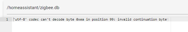

ça ressemble à un fichier zigbee.bd pas vide ça

Ok je crois je ne peux pas faire de touchlink:
The touchlinking function only works with Zigbee Coordinator adapters based on a Texas Instruments ZNP adapters (TI chips starting with « CC », e.g. CC2652) and Silicon Labs EZSP adapters (Silabs chips starting with « EFR32 », e.g. EFR32MG21) with touchlink enabled in the Zigbee Coordinator firmware.

pourquoi passer par touchlink au lieu d’un appairage normal ?
z2m appairage2
Je voulais essayer Touchlink car je ne détecte rien par l’appairage normale.

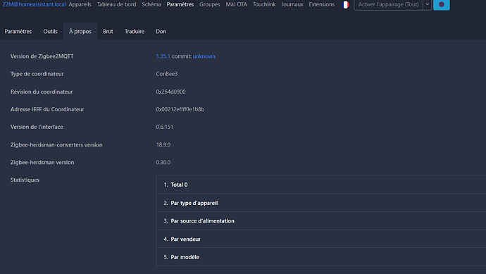

Est ce que tu as les infos de ta clé dans Zigbee2MQTT ?
Ca se trouve Parametre et a propose au niveau de l’add-on ?
Ton rpi est dans une baie de brassage ? Y a-t-il une échelle en fer à côté ?
Oui elle est reconnue.
