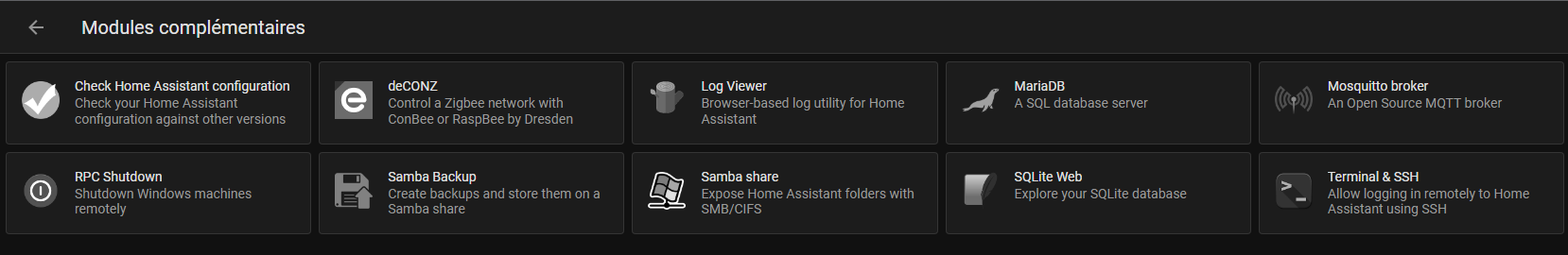

100% des modules complémentaires considérés comme arrêtés!
voilà suite à un plantage de HA sur mon raspberry pi 4 cette nuit, j’en ai profité pour restaurer mon dernier backup automatique datant justement de cette nuit sauf que voila, il y a un léger bug après restauration concernant les modules complémentaires…
Home assistant considère l’ensemble des modules comme arrétés alors qu’ils sont en cours d’execution. Par exemple deconz est considéré comme arrêté alors qu’il est fonctionnel vu que j’ai l’ensemble de mes capteurs ainsi que les automations pour mes lumières qui fonctionne sans soucis.
Hormis ça tout fonctionne parfaitement !
Une idée ?

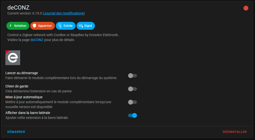

Voilà le problème :

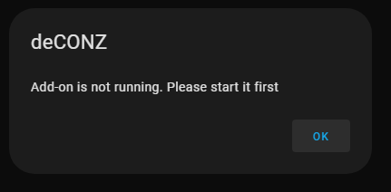

Exemple avec DECONZ :
Quand je clique sur DECONZ de la barre latérale :

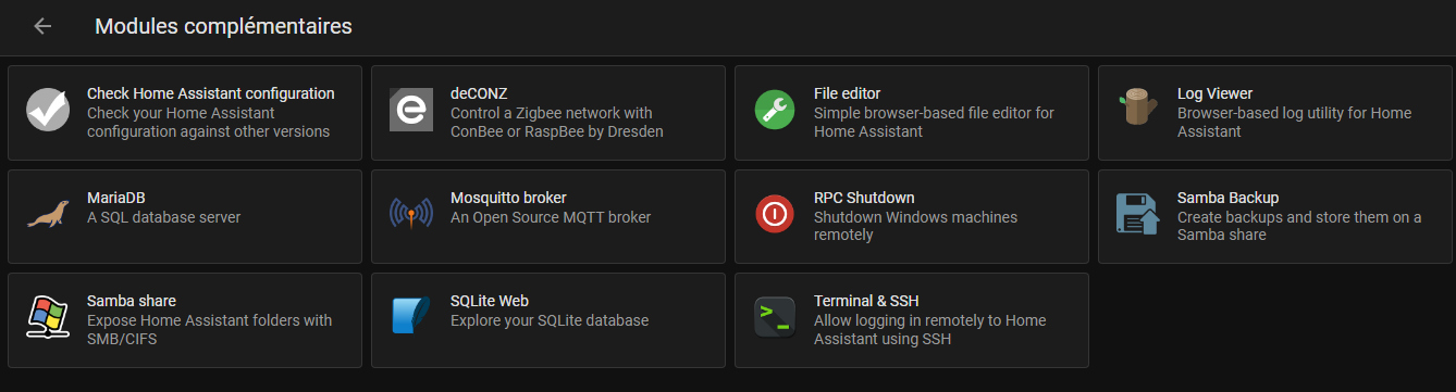

Pour information la restauration d’un backup plus ancien ne change rien et encore plus étrange, si j’installe un nouveau plugin, que j’ai jamais installé, le comportement est identique.

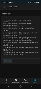

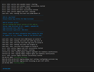

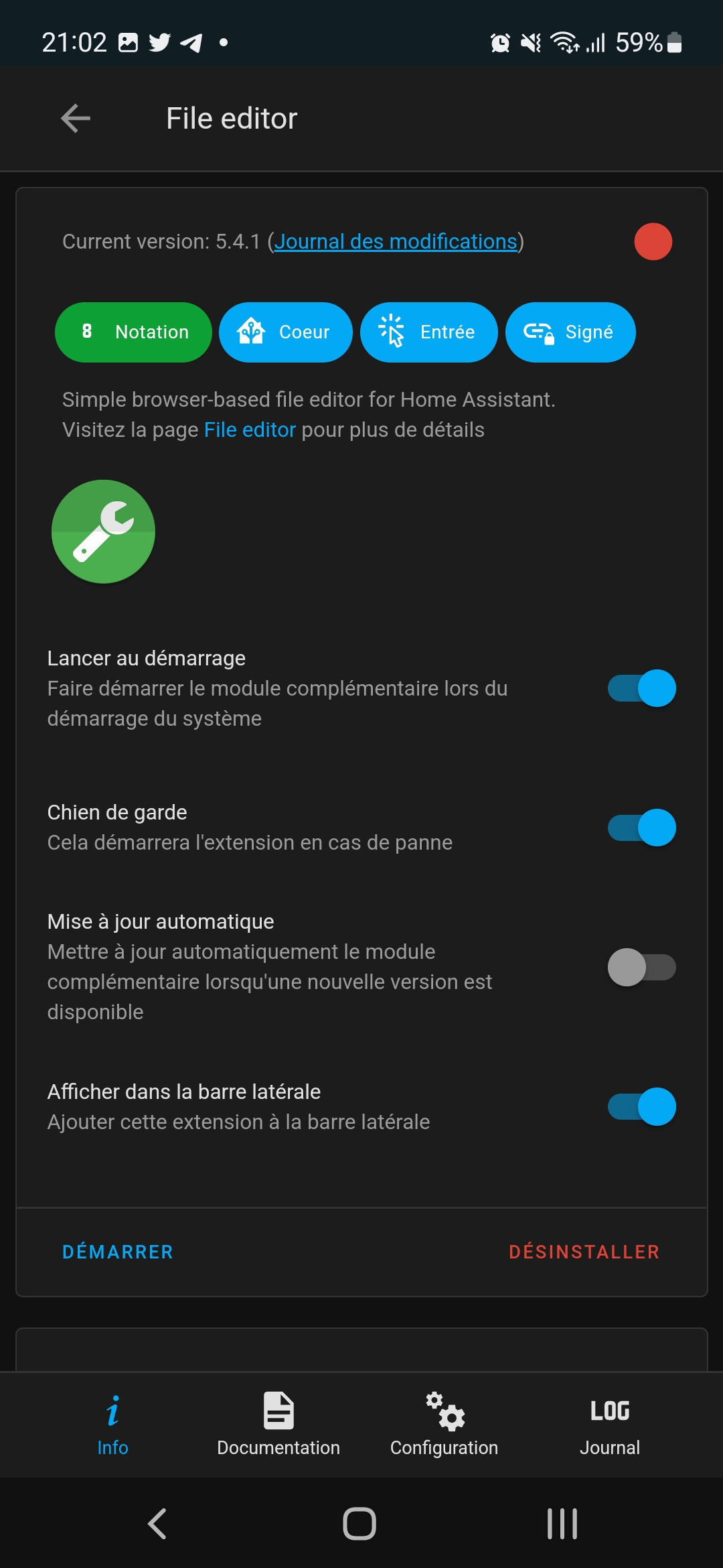

Visiblement les modules tournes en regardant les log.

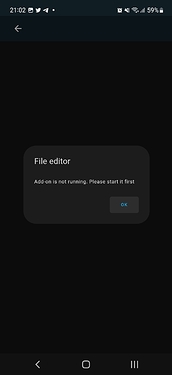

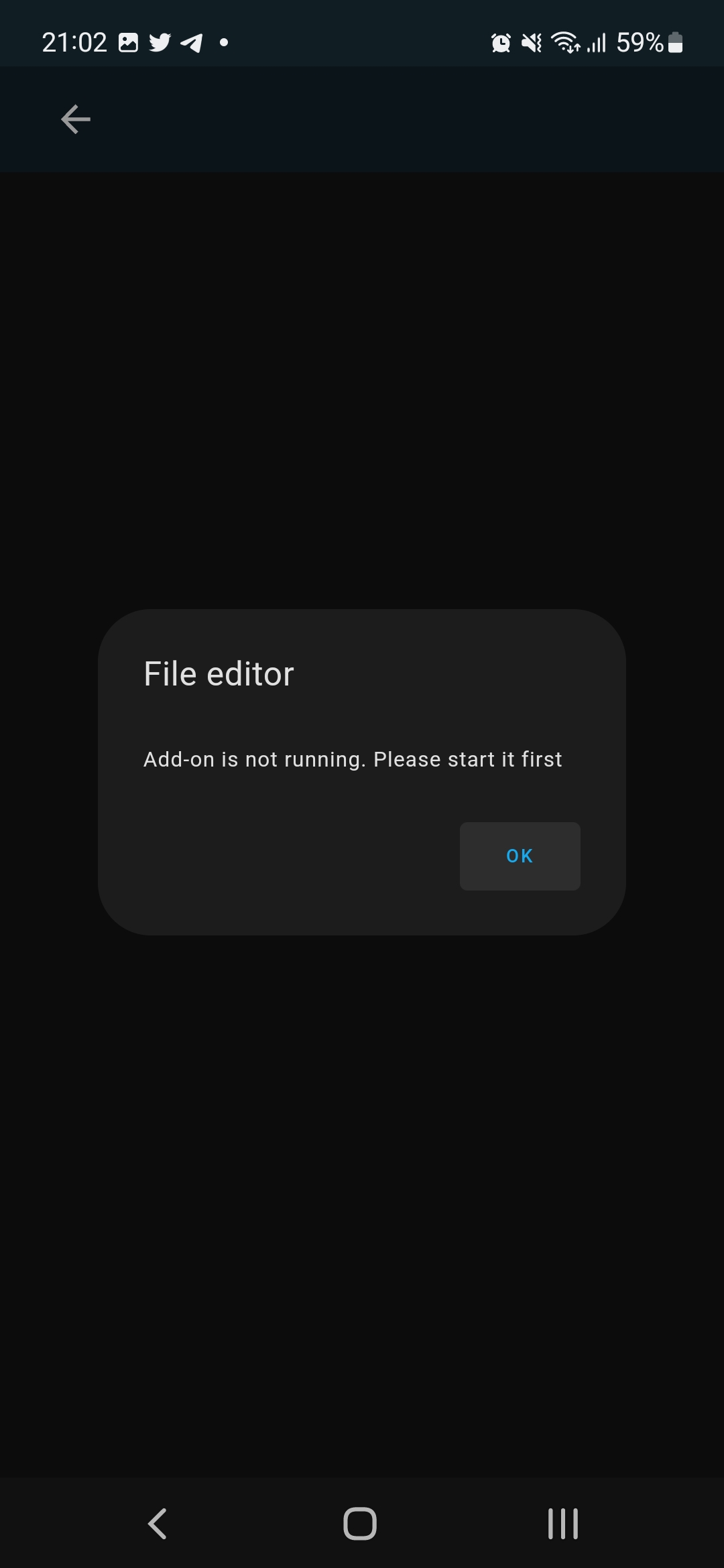

Exemple avec fileditor :
Non les images commencent le démarrage, c’est pas tout à faire pareil qu’aller jusqu’au bout de la séquence et fonctionner. La preuve avec le dernier message comme quoi c’est pas lancé

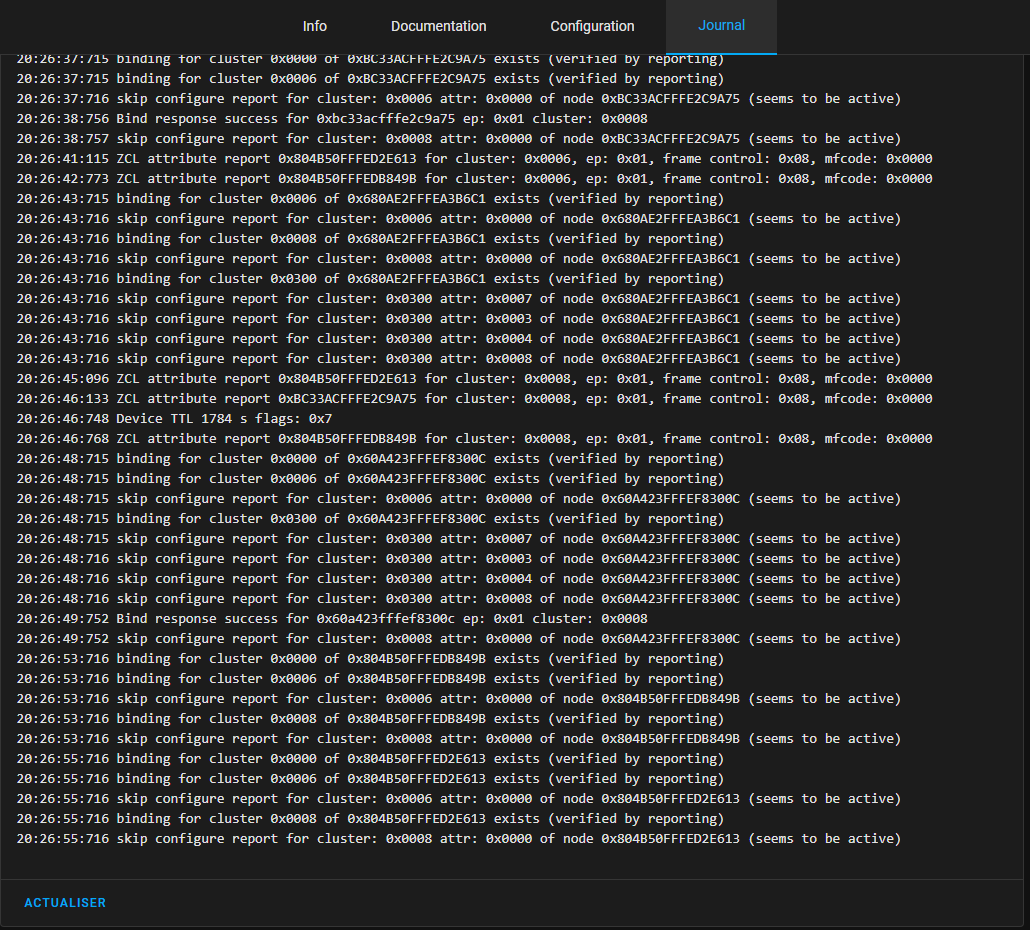

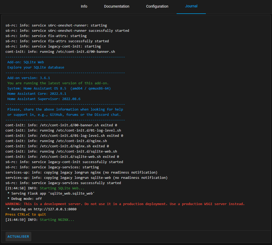

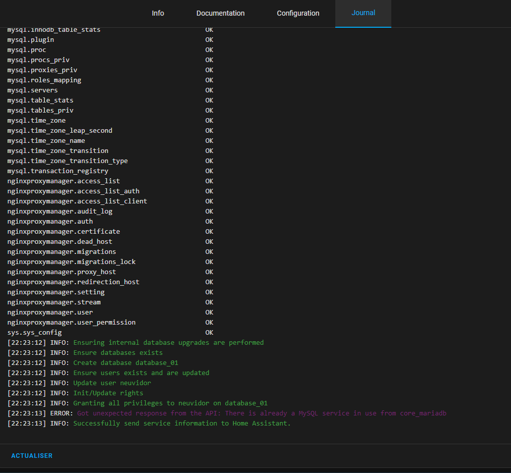

En regardant de plus près les log, visiblement certains bloque sur le démarrage de nginx.
SQLite Web :

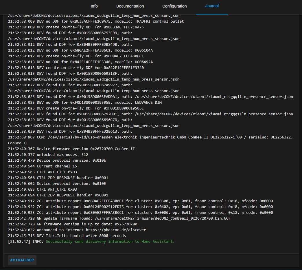

Alors que deCONZ semble bien passer :

SQL Web ET mariadb ? Tu as la base classique plus du mariadb ?
j’ai mariadb mais il semble être dans le mal aussi

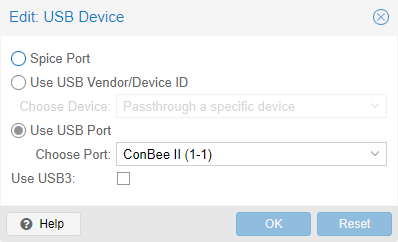

Bon visiblement c’était la config de la VM proxmox qui posait problème car après avoir décoché la case « Use USB 3 » j’ai retrouvé l’ensemble des modules fonctionnels. Hasard ou pas je n’en sais absolument rien !

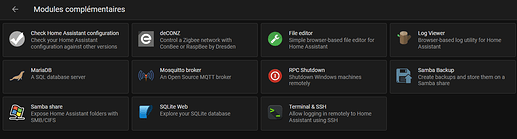

J’ai eu le même problème, il y a 3 semaines quand j’ai installer un ssd et restaurer une sauvegarde.
La solution, est d’arrêter le RPi et débrancher l’alimentation du secteur. Relancer HA et vider le cache du navigateur. Suffit de ce connecter a HA et de s’identifier et tout rentre dans l’ordre.

Du coup j’ai fait la manip de config des ports USB sur ma machine virtuelle dans proxmox et tout est rentrée dans l’ordre. Je suis donc depuis hier soir sur Proxmox, pas de plantage pour autant, le soucis semble provenir de mon raspberry !
