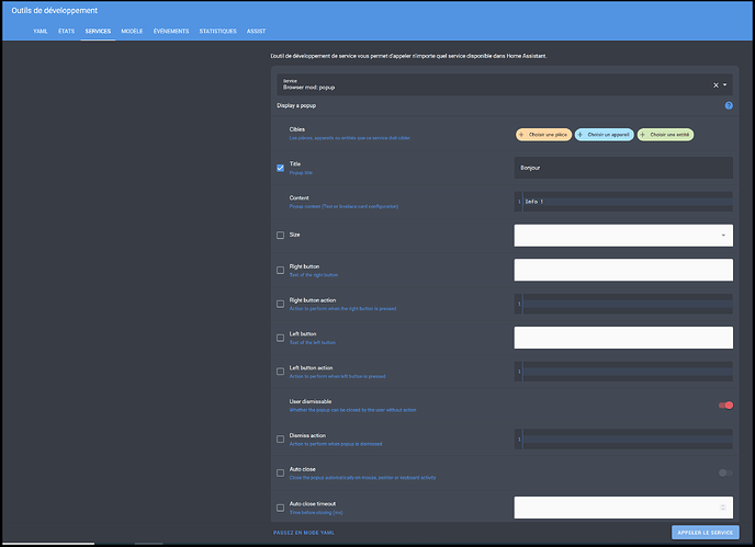

Merci, ça semble être ce que je veux, même plus !

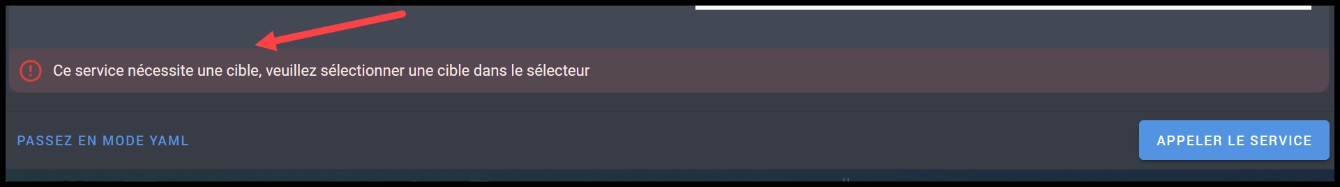

Mais problème lorsque je teste :
Ton bouton est associé à une entité ? C’est elle qui sera ta cible dans browser-mod
Je comprends pas, dans l’exemple il n’y a pas d’entité :

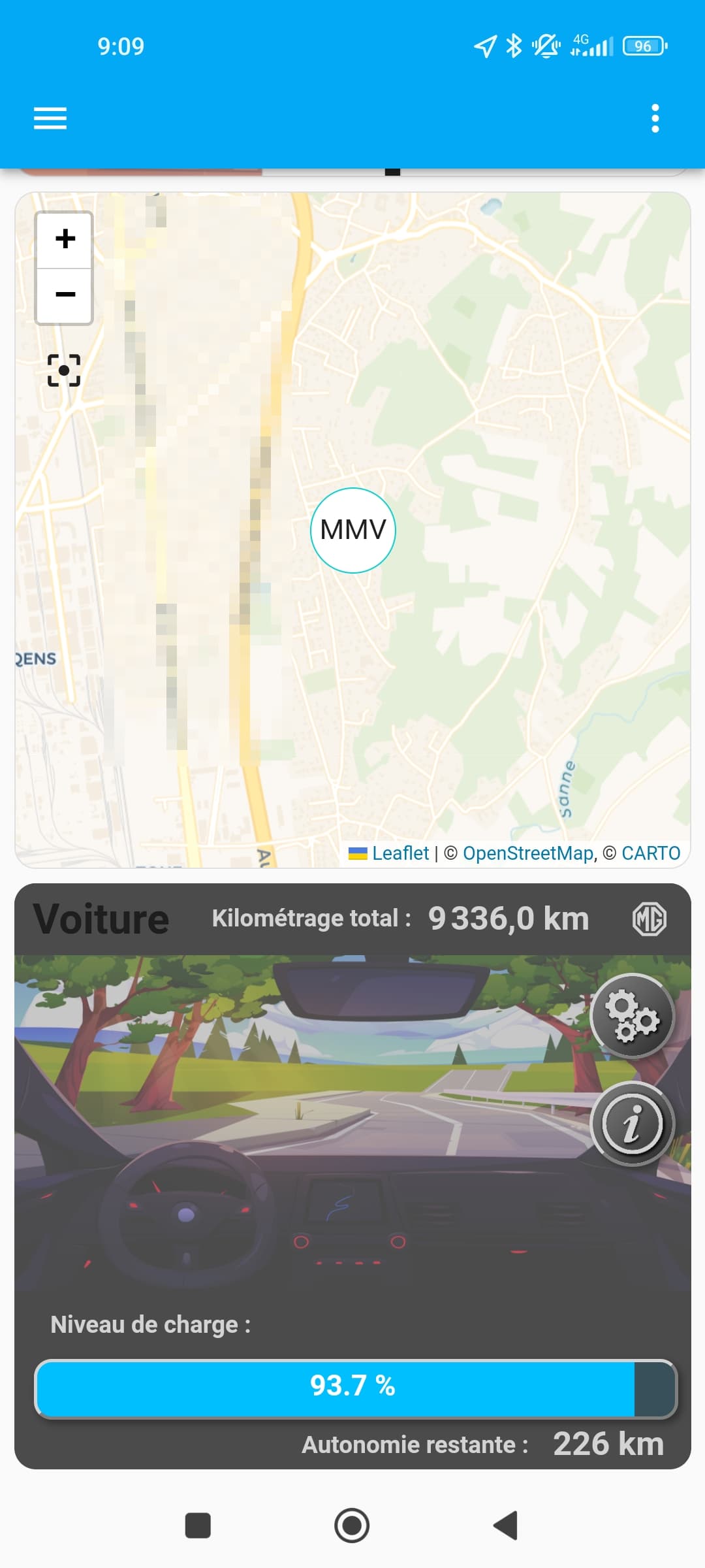

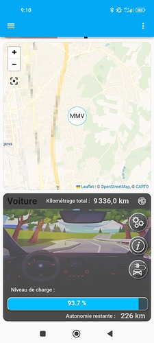

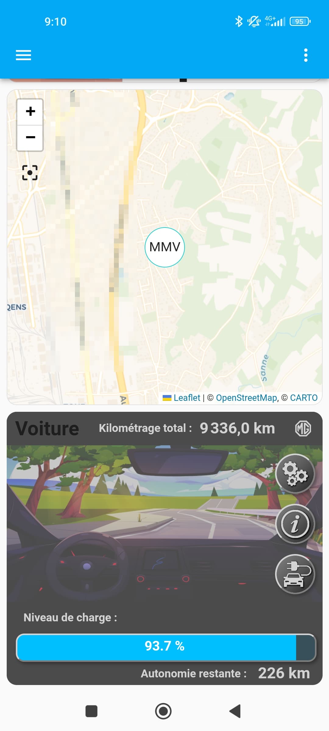

Bonjour Pulpy,
Tu peux, avec button-card, avoir un custom_field dont la taille passe de 0 pixel x 0 pixel à « x » pixels x « x » pixels en fonction de l’état d’une entité (« on » ou « off ») par exemple.
Je m’en sers par exemple pour afficher un bouton lorsque le cable de charge de ma voiture est branché et ainsi accéder aux options de charge (avec un popup :grin:).
Cable non branché :
Cable branché :
Le code du « bouton » :
      bouton_charge:
        card:
          type: custom:button-card
          entity: binary_sensor.lsjxxxxxxxxxxxxxxxxx_charger_connected
          show_name: false
          show_icon: false
          state:
            - value: 'off'
              styles:
                card:
                  - height: 0px
                  - width: 0px
                  - border: none
            - value: 'on'
              styles:
                card:
                  - height: 48px
                  - width: 48px
                  - border: 2px rgba(211,211,211,1.0) outset
          styles:
            card:
              - background-color: rgba(211,211,211,1.0)
              - background-image: url(/local/images/icones/MG_charge.png)
              - background-size: cover
              - border-radius: 50%
              - box-shadow: 2px 2px 4px 0px rgba(32,32,32,0.5)
Intéressant. Par contre ça masque juste le bouton, c’est pas la condition du tap-action, je me trompe ?
Non, le bouton est « masqué » quand le cable n’est pas branché (binary_sensor) et quand il est masqué, il ne peut être cliqué (0 x 0 pixels) mais c’est transposable au cas de @steche en ajoutant un binary_sensor mis à « on » quand un arrosage est en cours et à « off » quand ce n’est pas le cas.
OK, donc deux boutons qui s’affichent alternativement, dont 1 avec une popup et pas l’autre ?
