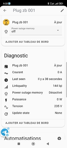

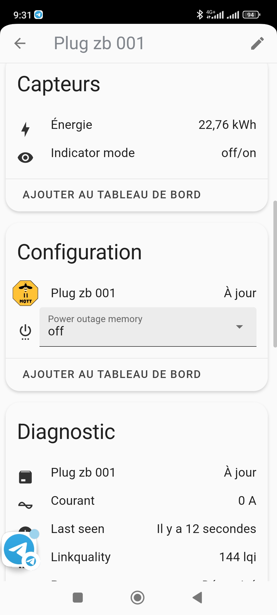

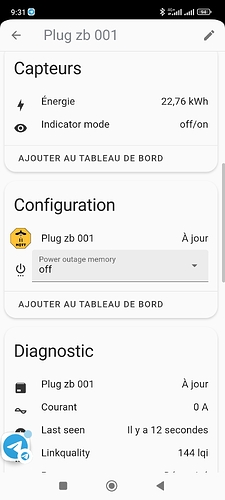

Tu utilise ZHA ou z2m(zigbee2mqtt) ?
Sous z2m tu dois avoir ceci :

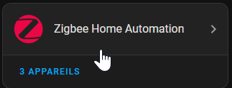

J’ai vu que j’avais l’intégration
Je l’avais oublié. Elle me sert pour un sonde de température. L’erreur viens peut être de là:
Peut on avoir plusieurs modules qui utilise la même clé zigbee?
Faut-il supprimer le modules ci-dessus?

tu ne peut utiliser qu’une seul intégration a la fois avec une clé Zigbee.
Tu peut utiliser deux clés Zigbee, 1 pour ZHA et 1 pour Z2M, mais aucune intérêt.
désinstalle ZHA et utilise Z2M.

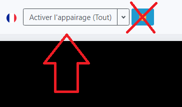

Dans onglet z2m, tu as cliquer sur appairé en haut à droite ?
oui l’écran à basculé en blanc mais rien

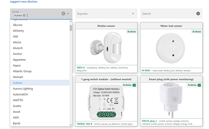

J’étais justement tombé sur le site
la marque aubess n’y est pas. Je vais demander à la faire intégrer, j’ai cru voir qu’on pouvait.

Ta mal chercher, la marque Aubess est dans la liste des matériels dans Z2M.
Ta prise doit être le model TS011F_plug_1

Tu te trompe, c’est pas l’icone du soleil pour activer l’apparaige. C’est le gros bouton activer l'apparaige tout qui passera en appairage quand tu va cliquer dessus pendant 4min.
L’icone du soleil est pour passer en thème sombre ou clair :sweat_smile:
Je comprends du coup c’est réponse :wink:
