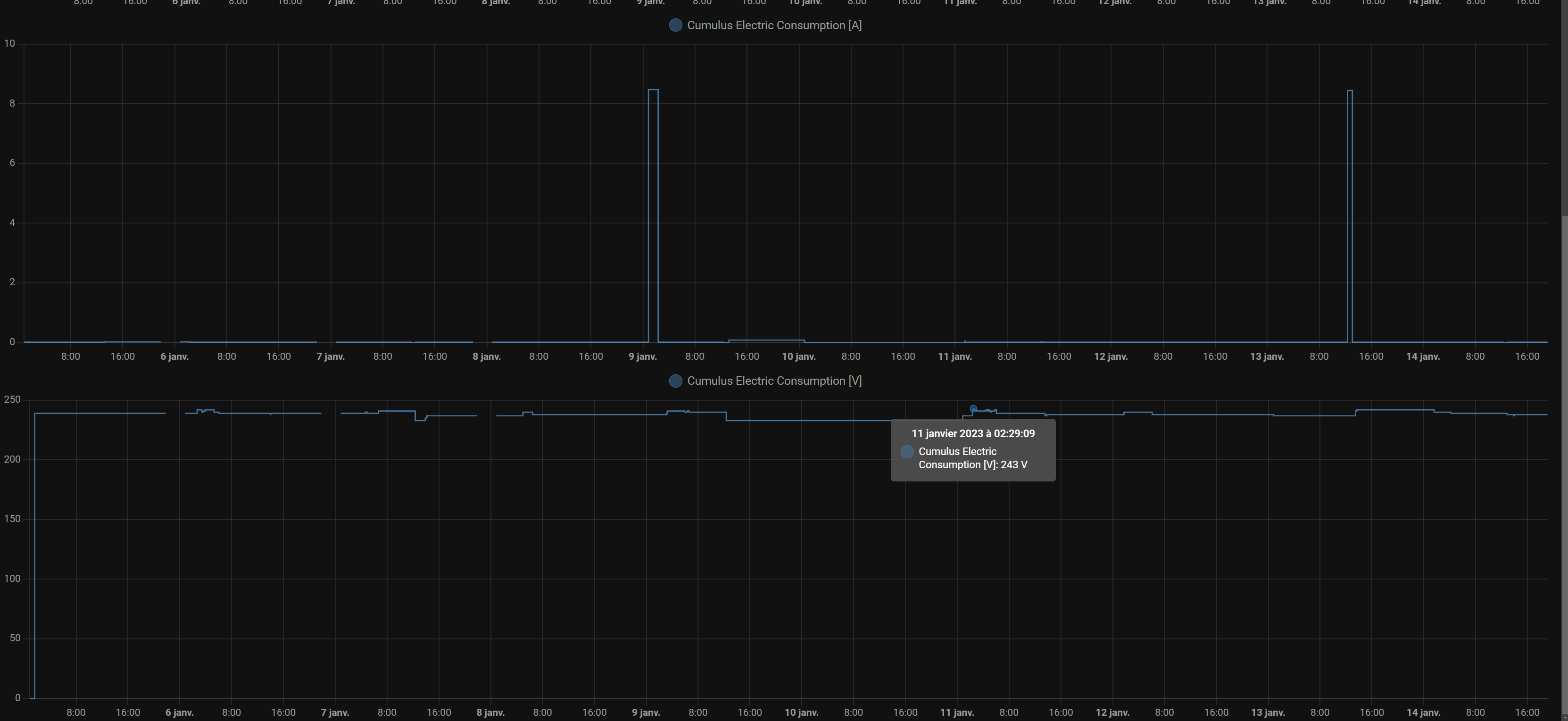

Je me décide à écrire ici après de multiples tentatives infructueuses (et surtout qu’avoir des douches froides le matin à force depuis cet été…)
J’ai une automation pour allumer mon cumulus à 5h et le coupé à 6h30 pour qu’il fonctionne durant la période d’heure creuse (0h56-6h56). étant seul consommant peu d’eau chaude je n’ai pas besoin de plus. j’ai volontairement coupé un peu avant la fin de l’heure creuse.
J’ai le soucis par moment que ma prise ZWave ne semble pas recevoir ou même faire le nécessaire, c’est à dire s’allumer ou s’éteindre.
Merci d’avance de votre aide, c’est vraiment aléatoire, je peux avoir le soucis tout les jours même après reboot, ou pas du tout pendant un moment. j’avais tenté de mettre des notifications lors de allumage et extinction, mais je les reçoit quand même.
