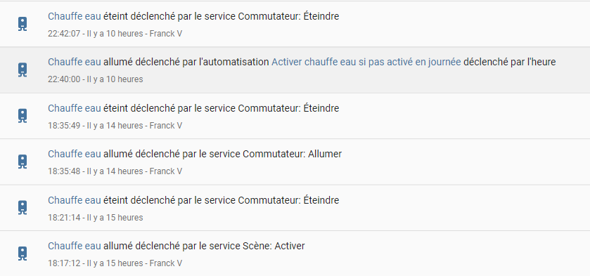

Aujourd’hui cela ne fonctionne pas. Mon chauffe eau se déclenche dès que l’injection >0kWh (enfin c’est une impression) et s’arrête immédiatement.
Pouvez-vous m’expliquer ce que je ne fais pas correctement svp ? Si vous avez des conseils je suis preneur.

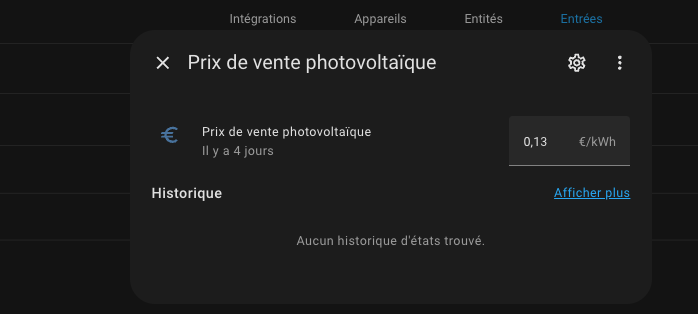

J’ai lu la doc et il me manque 2 sensors :
-prix du kWh exporté
-taxe sur kWh exporté (même s’il vaut 0 ?)
Dois-je les créer en dur ?
Par ailleurs, j’ai les heures pleines et creuses. Me confirmes-tu qu’il faut appliquer le tarif heures pleines ?
Hello @frk44 ,

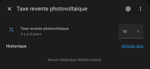

C’est obligatoire pour le bon fonctionnement de l’algo. Le plus simple est de faire une entrée de type input_number avec la valeur de ta revente. 0.13 chez moi à l’heure ou je parle.
Tu peux mettre 0 mais comme au-dessus tu devrais mettre une valeur et je crois que c’est 10%. J’ai mis ça chez moi :
Si tu ne veux pas t’embeter oui. Sinon, il faut mieux prendre le tarif en cours. Si tu as les heures creuses en journée (14h-17h chez moi), ca peut changer le résultat du calcul (des fois il vaut mieux revendre à 13 centimes que de consommer à 9 centimes). Si tu ne l’as pas déjà fait, il te faut un utility_meter qui changer le tarif en fonction de l’heure de la journée. Cherches dans le forum y a plein d’exemples. Les miens ressemblent à ça :

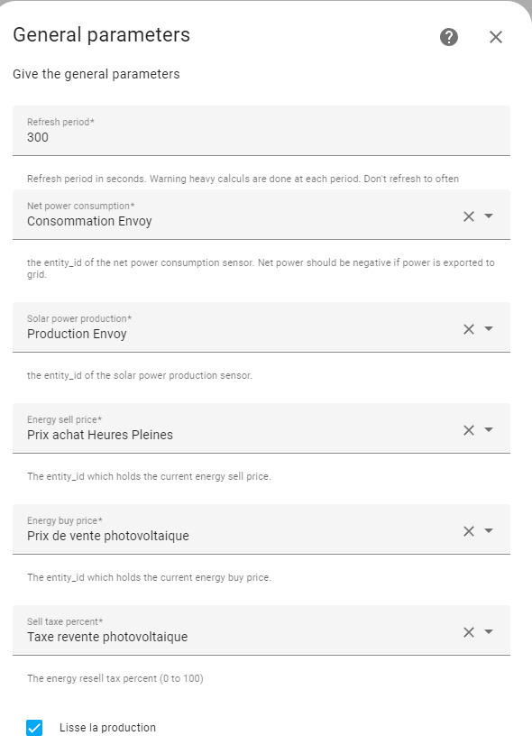

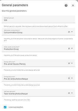

Merci Jean-Marc pour ces explications. J’ai mis en place l’intégration mais j’ai l’impression que cela ne fonctionne pas. J’ai du mal faire un truc :sweat_smile:
J’utilise les sensors conso et injection du système enphase. A priori, les infos remontent bien :
Est-ce que le fait de mettre « 0 » sur le sensor taxe d’export peut influer ?

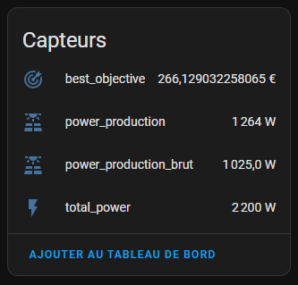

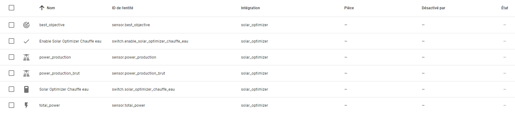

Qu’est-ce qui te fait dire que ça marche pas ? Je vois une best objective qui montre que le calcul de l’optimum a remonté qqe-chose.
Malgré une belle journée, le chauffe eau ne s’est pas déclenché.

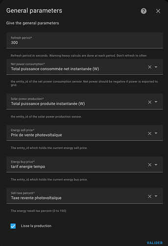

Tu peux me copier ta config ?
Voici le code YAML :

Et la config :

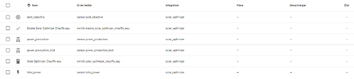

Et une capture des entités :
Je ne sais si c’est ce que tu souhaites. J’ai l’impression par contre qu’il me la désactivé quand je l’active (18h17) ou quand il est activé par une automatisation (22h40) :
Merci pour ton aide !
La conf à l’air bonne a un détail près qui peut avoir son intéret. Essaye avec ça :
check_usable_template: "{{ True }}" pour qu’il soit toujours utilisable.
L’autre chose c’est la valeur de « Enable Solar Optimizer Chauffe-eau » qui doit aussi être True.

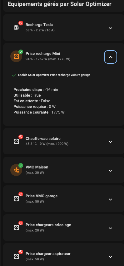

Je conseille de mettre en place la carte qui est dans readme et qui permet de commander / voir les valeurs de ces 2 flags. Si l’un est faux, Solar Optimizer ne prend pas l’eqt.
Avec la carte du va voir un truc comme ça qui permet de savoir en temps réel ce qui est pris / pas pris / activé / pas activé et pourquoi :
