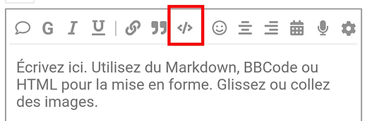

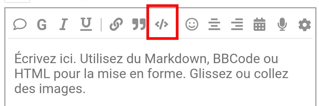

:information_source: Lorsque tu postes du code (flow, yaml, js, etc.), utilise les blocs codes :computer:
Pour cela, il te suffit de cliquer sur l’outil dédié et de coller ton code à l’endroit indiqué :

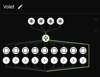

AUTOMATISATION
  alias: Volet
  description: ''
