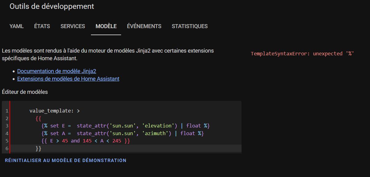

Invalid config for [template]: invalid template (TemplateSyntaxError: unexpected '%') for dictionary value @ data['binary_sensor'][0]['state']. Got "{{ \n {% set E = state_attr('sun.sun', 'elevation') | float %}\n {% set A = state_attr('sun.sun', 'azimuth') | float %}\n {{ E > 45 and 145 < A < 245 }}\n}} ". (See /config/template_listing.yaml, line 36).
Dans les outils de dév, j’obtiens également la même erreur :
Avez-vous une idée du problème ?

Salut Hankey71,

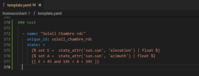

Petite erreur dans le code que je t’avais soumis, il y’avait « trop » d’accolade :stuck_out_tongue:
template:
  - binary_sensor:
    - name: "Soleil Chambre rdc"
      unique_id: soleil_chambre_rdc
      state: >
Ca devrait être mieux comme ça :wink:
Restera à ajouter des valeurs par défaut aux « float » pour éviter des problèmes, tu peux faire comme ça :
template:
  - binary_sensor:
      state: >
        {% set E =  state_attr('sun.sun', 'elevation') | float(50) %}
        {% set A =  state_attr('sun.sun', 'azimuth') | float(50) %}
Merci pour ton aide !
Que signifie exactement (50) à côté de float ?
Si par hasard l’entité « sun » n’est pas disponible, les valeurs des attributs ne seront pas dispo non plus.
Alors la valeur entre () sera prise par défaut pour évaluer la template, sans valeur par défaut c’est message d’erreur etc …

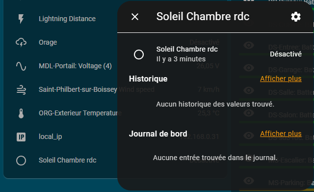

Alors je comprends pas l’ensemble des infos, mais je suis entrain de convertir mes sensor et binary_sensor dans le nouveau format. Pour l’instant cela fonctionne.
Il va falloir que je me penche sérieusement dessus pour comprendre le fonctionnement précis des template.
