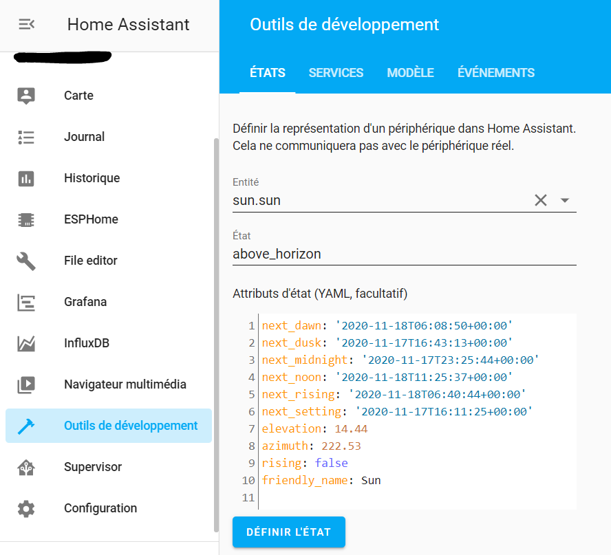

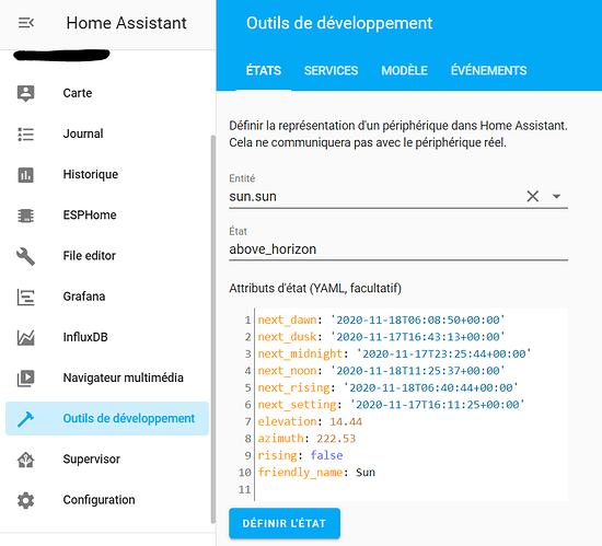

Pour définir la position de votre maison, allez dans Configuration puis l’onglet Général
Vous pouvez aller vérifier dans outils de développement puis l’onglet ÉTATS et dans Entité tapez sun.sun.
Nous voyons deux valeurs qui vont nous intéresser :
  • L’elevation qui correspond à la hauteur du soleil dans le ciel (axe vertical)
  • L’azimuth qui correspond à la position (d’est en ouest) du soleil dans le ciel (axe horizontal)

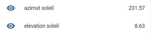

Pour utiliser et suivre les attributs de notre entité sun qui sont l’elevation et l'azimuth je vous propose de créer ces valeurs dans un template sensor. Pour ce faire, dans le fichier configuration.yaml dans la partie sensor nous allons ajouter :
sensor:
  - platform: template
    sensors:
      sunelevation:
        friendly_name: "elevation soleil"
        value_template: "{{ state_attr('sun.sun', 'elevation') }}"
#on indique que la valeur de cette entité sera égale à la valeur de l'attribut elevation de l'entité sun.sun
      sunazimuth:
        friendly_name: "azimut soleil"
        value_template: "{{ state_attr('sun.sun', 'azimuth') }}"
#on indique que la valeur de cette entité sera égale à la valeur de l'attribut azimuth de l'entité sun.sun
Ce qui va nous créer :

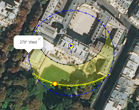

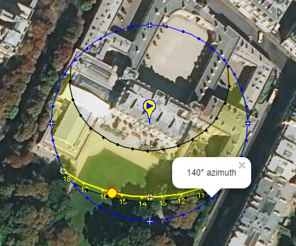

Nous devons maintenant à quel azmiuth le soleil passe devant l’ouverture sur lequel nous avons notre volet roulant, pour ce faire je vous propose ce site.
Il vous permet de connaitre la position du soleil à une date, heure et lieu précis.
Prenons l’exemple des fenêtres sud du palais de l’Élysée:
Nous pouvons en déduire que le soleil donnera à partir de l’azimuth 140:
Et qu’il ne tapera plus contre la fenêtre à partir de l’azimuth 140:

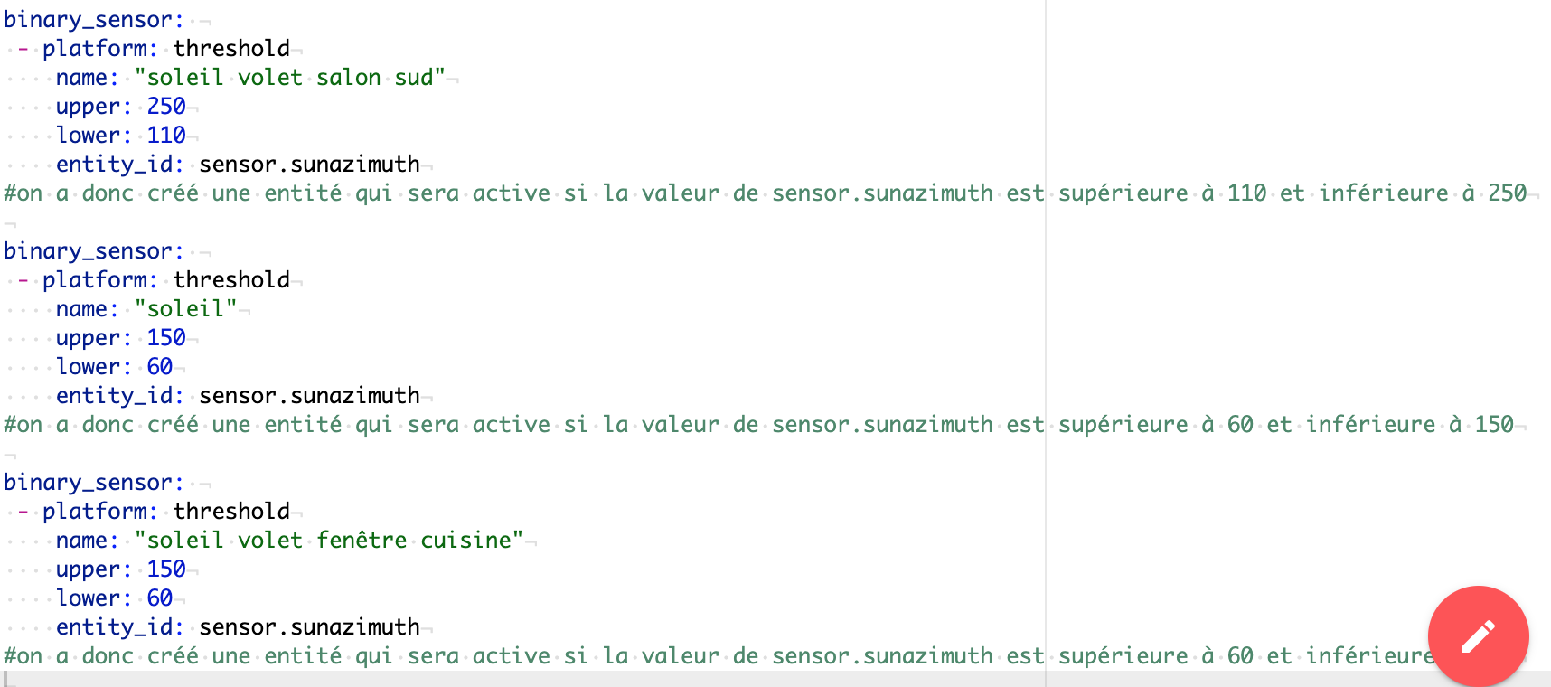

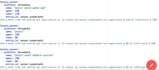

Maintenant que nous connaissons à quel azimuth le soleil tape sur notre fenètre nous allons créer une entité qui sera à on quand le soleil sera susceptible de taper contre notre fenêtre et à off quand ca ne sera plus le cas.
Pour ce faire, dans le fichier configuration.yaml dans la partie binary_sensor nous allons ajouter :
binary_sensor:
 - platform: threshold
   name: "soleil volet salon sud"
   upper: 270
   lower: 140
   entity_id: sensor.sunazimuth
#on a donc créé une entité qui sera active si la valeur de sensor.sunazimuth est supérieure à 140 et inférieure à 270

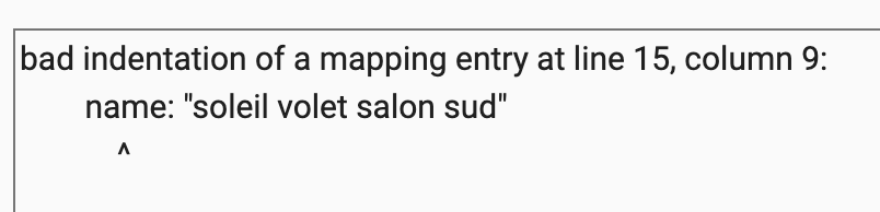

je suis et j’essaye tous en copiant de comprendre le tuto de @Yul sur les volets roulants :
tout passe la Validation de la configuration sauf un bloc de commande :
> sensor:
>       sunelevation:
>       sunazimuth:
la solution est peut-être dans l’explication de l’erreur que me donne la validation, mais c’est du chinois pour moi…
Invalid config for [sensor.template]: [sunelevation] is an invalid option for [sensor.template]. Check: sensor.template->sunelevation.
pouvez vous m’expliquer ?
merci
J’ai trouvé en remplaçant « sunelevation » par « solar_angle » et « sunazimut » par « solar_azimut »
mais je ne sais pas pourquoi…
Merci pour le partage :slightly_smiling_face:
@Yul
Sur la config des sensor, il manque une entrée sensors pour que le code soit valide.
sensor:
    sensors:
      sunelevation:
      sunazimuth:

Salut, je ne comprend pas j’ai un message d’erreur ??
Les lignes name, upper, lower et entity_id doivent être au même niveau que le « p » de platform.
Il y a une erreur d’indentation sur le post initial.
