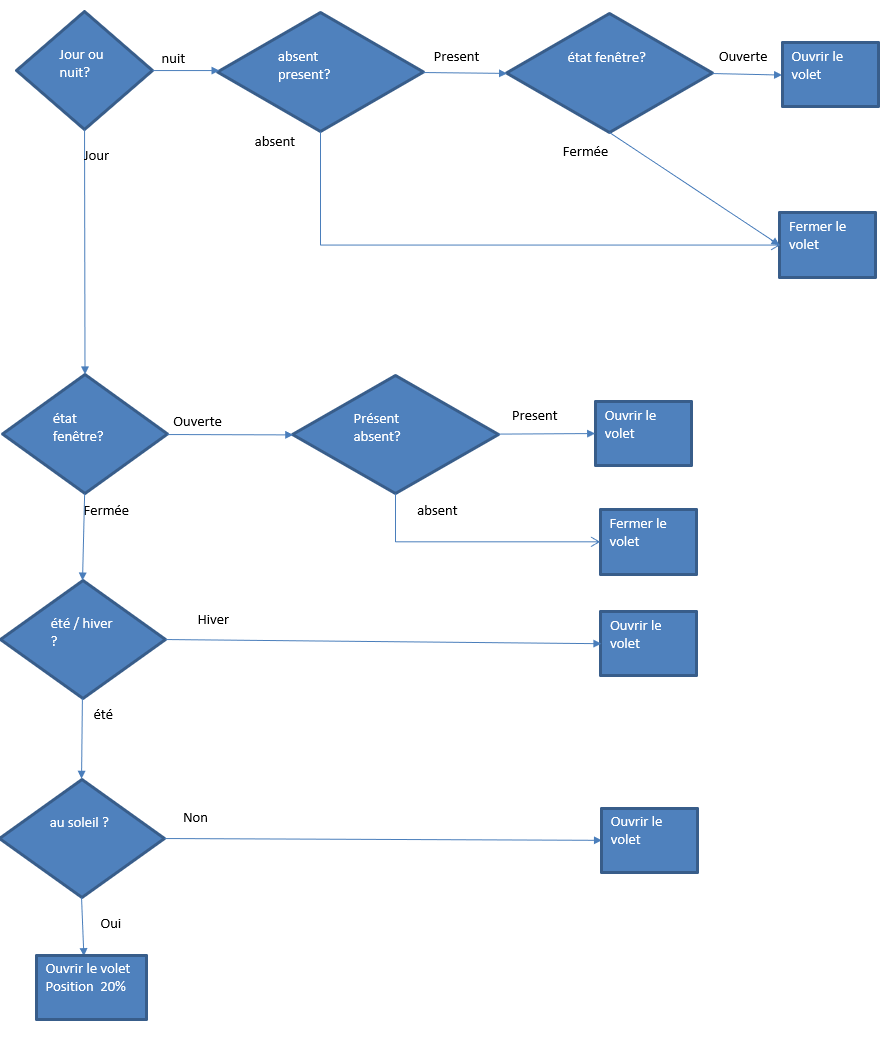

J’ai fais un petit logigramme:
Coté blueprint j’ai commancé les déclarations:
