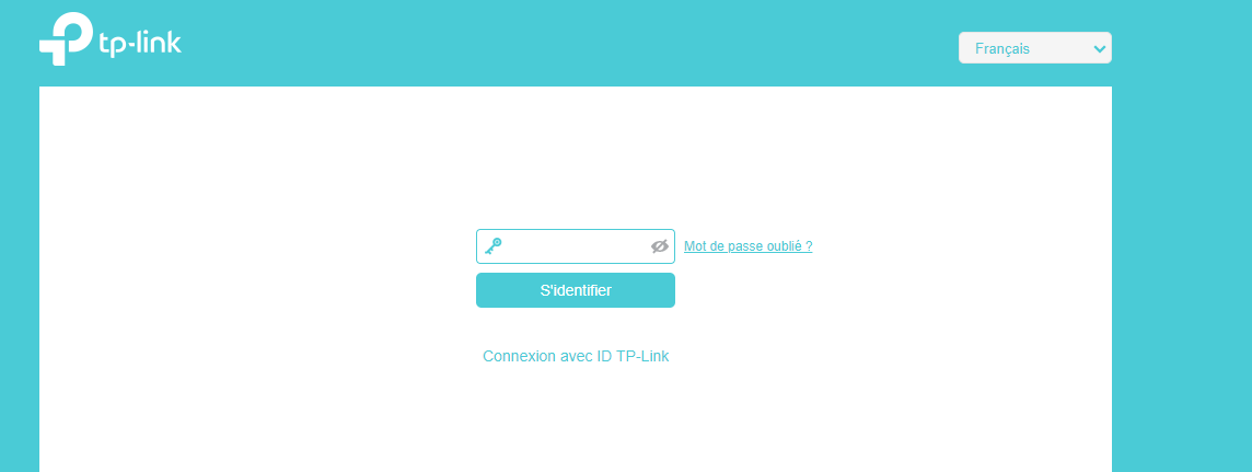

j’essaie leur fichu http://tplinkmodem.net/ , … nada,
adresse 198.168.1.1, nada
bref ,…rien fonctionne …

Bonjour, Boubledom , alors j’ai essayé pal mal de « trucs » derniérement , cable RJ45 soit sur l’entrée LAN soit sur l’entrée WAN/LAN ( qui est faite pour l’entrée box) et en wifi sur la box mais aprés un reset , la config est remise à zero, mais j’ai plus accés à la page de config …il faudrait que je remet la carte sim, mais j’y tient pas trop !!

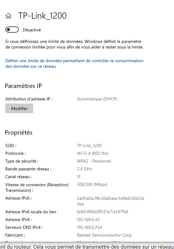

alors sur mon pc fix j’ai en IPV4 192.168.0.43 alos que sur le portable j’ai 192.168.0.22 !!
et aucun n’accéde à la page de config …
j’ai également essayé plusieurs navigateurs , chrome edge fire … pareille
le truc c’est que tu ne peux avoir accès à la page web du tplink que par son adresse:
du type 192.168.x.1, comme tu as une adresse en 192.168.0.x, ton Tplink doit être sur 192.168.1.1 on ne peut pas y accéder par l’adresse de connecté sur la box !
Pas besoin de la carte sim pour la config au début !

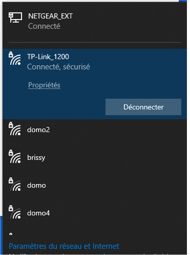

Tu vois le réseau wifi du Tplink ?
celuis là ?
non , j’ai aussi essayé …
dans propriété tu vois son adresse IP ?
oui , comme j’ai dis juste au dessus , mais sur 2 pc différents, j’ai pas la même adresse le fixe IPV4 192.168.0.43 alors que sur le portable j’ai 192.168.0.22 !! et biensûr les 2 donnent rien …
:innocent:Tu ne peux accéder au serveur web du Tplink que par 192.168.x.1 :interrobang:

le modem était en rj45 sur ma box … mon pc sur le wifi de du modem ca fonctionné pas … j’ai débranché la rj 45 ( du modem) et j’ai accés à cette page de configuration !!! il y avais confli entre acces internet et page config du modem …
évidement il faut lui fixer une adresse au-dessus !
si ta box en 192.168.0.x, il faut au moins une adresse du type 192.168.1.1 dans le réglage (mais tu peux mettre ce que tu veux ) sur le Tplink, sauf 192.168.0.1 si box sur cette partie !
C’est dans les paramètres LAN , voir en avancé
De plus mode de fonctionnement mettre Mode routeur Wifi !
Le mode 3G/4G seulement si Data possible sur carte SIM ! Donc ne pas mettre si Free 2€
Pfiuuu !! on y arrive !! donc ok j’ai bien l’adresse 192.168.1.1 sur mes 2 pc … c’est bien parce que le modem était raccorder en rj45 a ma boxe que çà faisait des conflis …

Par contre non chaque pc doit avoir une IPv4 différentes la ça fout une belle merde c’est pour ça que chaque machine se déconnecte
