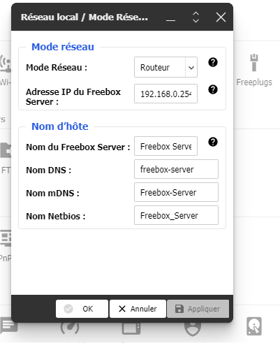

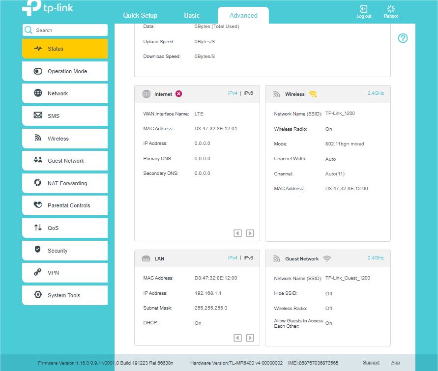

heu ,… oui … ma bos est sur 192.168.0.254 il me semble .

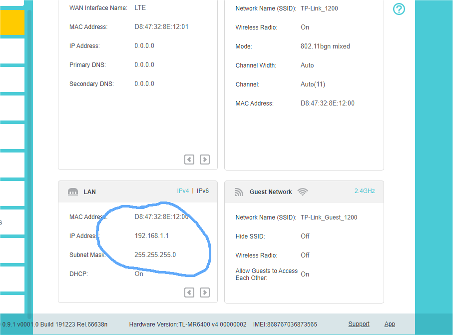

et le modem 192.168.1.1
pour me connécter au modem, sur mon pc je le connecte au wifi du modem en 192.168.1.1.
Donc devrait être OK !
Vérifie en te déconnectant du Tplink image ou le image si tu as bien sauvegardé !
Puis refait un essai sur son adresse en 192.168.1.1 si tu y accède bien !

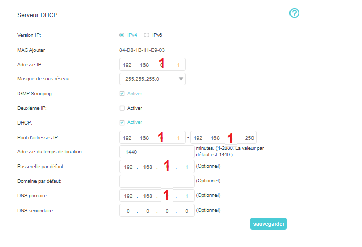

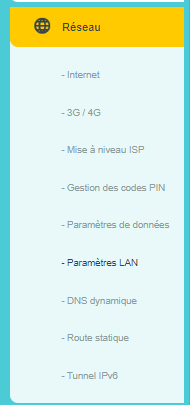

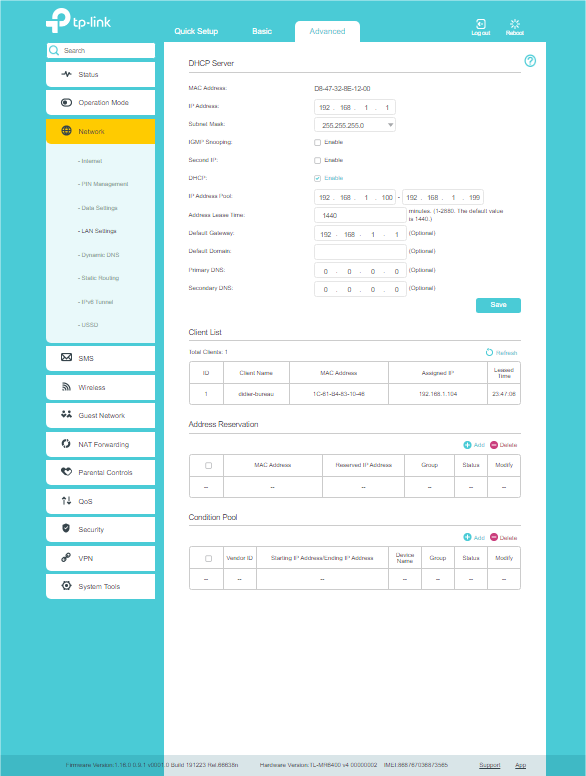

Regarde dans la partie réseau, dans Paramètres LAN
le pool d’adresse IP

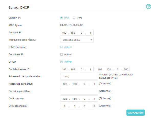

ATTENTION MOI JE SUIS EN 192.168.0.1
Toi tu dois régler sur 192.168.1.1
ouff c’est ok …mon pc se desconnecte tout le temp !!
montre la partie reseau paramètres LAN

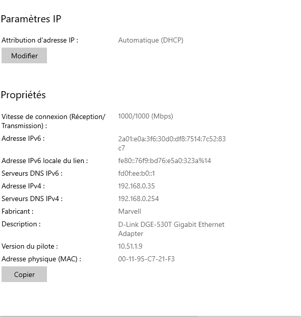

Ila quel IP ton PC?
Il doit surtout pas avoir non plus l’IP du routeur to-link
tu vas me faire rougir … :rofl:
mon pc est en 192.168.0.200 …
cette partie là !
Pour passer en français c’est dans le menu de connexion !
Je vois pas comment c’est possible sachant que le tplink est en 192.168.1.1 ??
Tu peux mettre une capture de la commande ipconfig sous windows ?
et c’est où? dans quel menu ?
Laisse tomber il est connecté au Tplink !
tien ca a changé maintenant je suis en 192.168.0.35 !! j’ai encore du faire une connerie …
ATTENTION ON TRAVAIL QUE SUR LE TPLINK POUR L’INSTANT
T’occupe pas de son adresse vu par Windows pour l’instant !
Il ne faut pas confondre les deux !

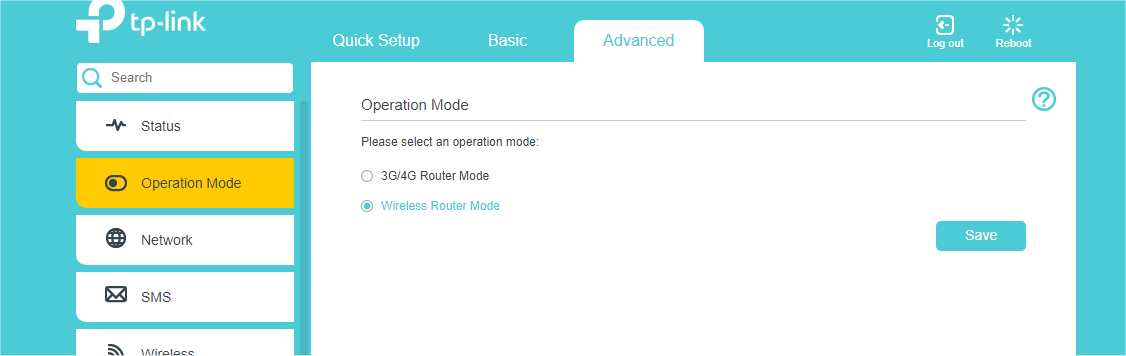

oui oui … mais je trouve pas ce menu …
Déconnecte toi du Tplink !
Quand tu te reconnecte doit y avoir le menu de la Langue !
Tu dois être connecté en filaire sur ta Freebox
Et en wifi sur ton TP link j’imagine
Fais gaffe de pas te mélanger les pinceaux
ok , j’ai !!
