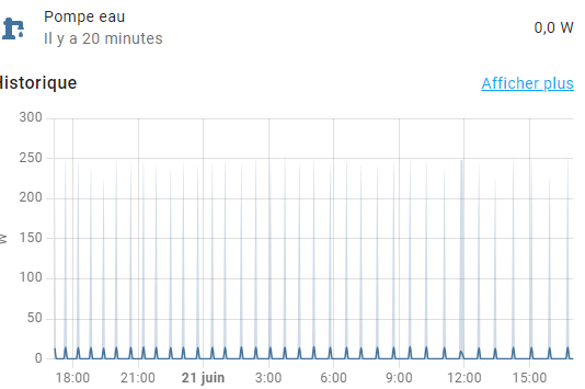

J’ai une pompe à eau qui fonctionne automatiquement dès qu’un trop plein dépasse un seuil. L’installation est autonome.
Je suis la conso éléctrique et la mise en fonctionnement de cette pompe via un Wall Plug de Fibaro.

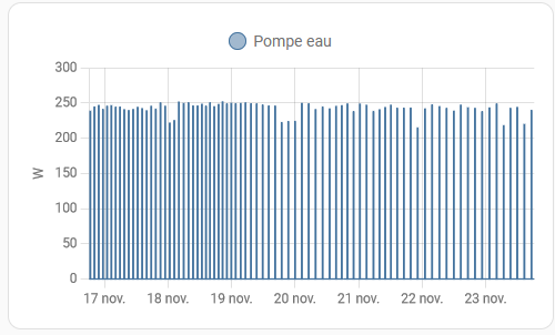

J’obtiens une courbe de l’activité de ma pompe me permettant de suivre la tendance de « l’intensité » de mes remontées d’eau.

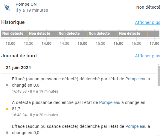

J’ai créé un binary_sensor qui me permet de suivre les états de fonctionnements de la pompe (Puissance détectéé / Aucune puissance) au délà de la mesure de la puissance.

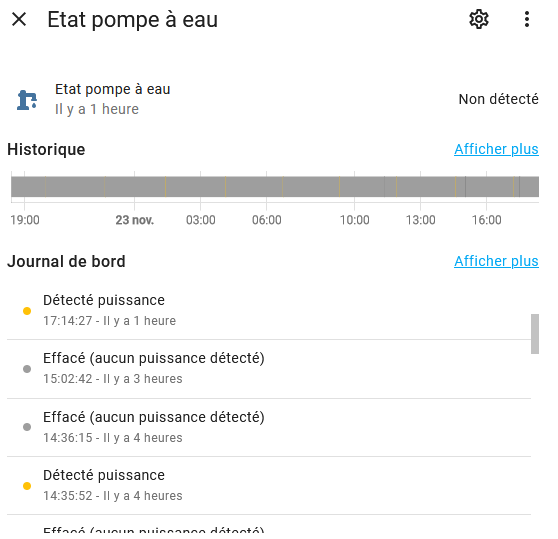

J’ai bien essayé la proposition de roumano mais la syntaxe ne semble pas correct et surtout, mon besoin n’est pas de mesurer la durée d’activité de ma pompe mais plutôt de :
  • mesurer le délai entre 2 mises en route.
  • suivre la tendance / évolution du délai entre 2 mises en route (assèchement ou montée en eau…)
Actuellement, j’ai :
Est-ce que les fonctions Statistics ou Trend pourraient faire le jobs ?
