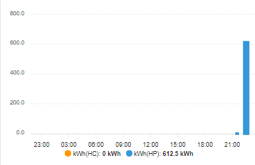

j’ai commencé une intégration avec myEnedis…et on pourra avoir des graphes HC/HP en mode barre cumulative d’ici peu … si tout va bien

j’ai fait quelques essais, et cela donne pas mal, exemple avec une evolution à venir de myEnedis :
J’aime beaucoup.
Joli le teaser :wink:

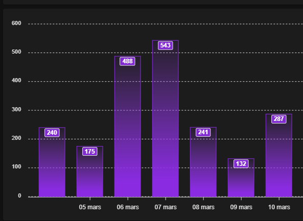

Je n’arrive pas a afficher l’info dans le haut d’une colonne, voici mon code:
  - type: 'custom:apexcharts-card'
    graph_span: 7d
    span:
      start: day
      offset: '-7d'
    stacked: true
    header:
      show: false
      title: Conso à 7 jours
    apex_config:
      chart:
        type: area
        height: 400
      stroke:
        show: true
        width: 1
        curve: smooth
      datalabels:
        enabled: true
      legend:
        show: true
      fill:
        type: gradient
        gradient:
          shadeIntensity: 0.1
          opacityFrom: 0.25
          opacityTo: 1
          inverseColors: true
          stops:
            - 0
            - 90
            - 100
    series:
      - color: 'rgb(138,43,226)'
        entity: sensor.compteur_d_eau
        type: column
        group_by:
          func: diff
          duration: 24h
Et le graphe:
Et normalement, si je me suis pas planté, j’ai la différence entre chaque jour sur 7 jours…

Depuis je ne sais plus quelle version, tu peux definir l’affichage des datalabels directement dans les series:
    graph_span: 7d
    span:
      start: day
      offset: '-7d'
    stacked: true
    header:
      show: false
    apex_config:
      chart:
        type: area
        height: 400
      stroke:
        show: true
        width: 1
        curve: smooth
      legend:
        show: true
      fill:
        type: gradient
        gradient:
          shadeIntensity: 0.1
          opacityFrom: 0.25
          opacityTo: 1
          inverseColors: true
          stops:
            - 0
            - 90
            - 100
    series:
        type: column
        group_by:
          func: diff
          duration: 24h
        show:
          datalabels: true

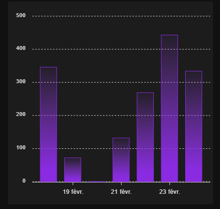

Dit-moi, le code est bon pour un affichage des 7 derniers jour de ma conso d’eau (relevé toutes les 24h) ? J’ai du mal a comprendre le start et end … Du coup je ne suis pas sur d’avoir les bons chiffres.
Merci encore!
Si tu veux les 7 derniers jours:
graph_span: 7d # on affiche 7j dans le passé (à partir de la fin de la journée aujourd'hui à cause du end: day)
span:
  end: day # le graph se termine à la fin de la journée aujourd'hui
Alors j’ai fait la modification mais c’est bizarre le résultat:
Qu’est ce qui est « bizarre »? Il manque des données? Si c’est ça c’est que ton historique ne contient pas minimum 2 states change sur la journée pour que diff fonctionne. Aussi vérifie bien que t’utilises la dernière version et pas une ancienne version en cache.
Ben il manque des données quand je met le « end:day » si je met en « start:day » j’ai ça:
C’est un compteur impulsionnel (1 pulse/ litre), donc il ne fait que compter les litres, faut juste que j’arrive a définir dans le graphe les litres/jours je pense.
Que veux tu dire par deux states change ?
