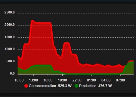

Comment je peux faire pour que tout ce qui est en dessous le graph vert soit rempli de la même couleur afin de ne pas voir le deuxième graph rouge ?
Je ne suis pas sûr que ce soit possible

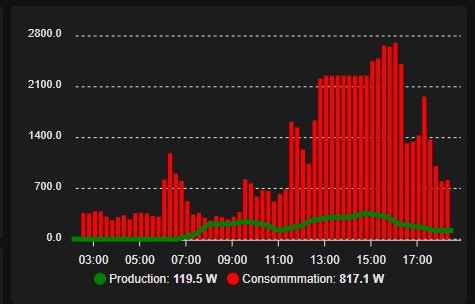

Voici le code de ma carte
type: 'custom:apexcharts-card'
graph_span: 24h
span:
end: day
header:
show: false
series:
- entity: sensor.panneaux_solaireenvoy_current_energy_production
type: line
color: green
group_by:
func: avg
duration: 45min
- entity: sensor.panneaux_solaireenvoy_current_energy_consumption
type: column
color: red
group_by:
func: avg
duration: 15min
Pour une fois que je peux aider

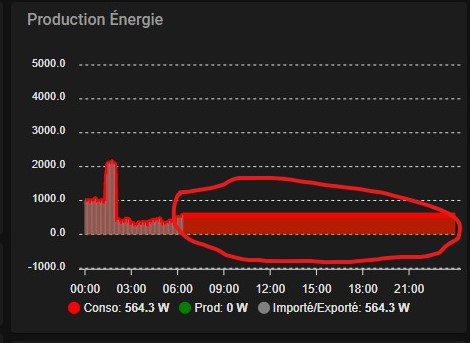

je n’arrive pas comprendre pourquoi ma carte créer la journée entiere a l’avance?
graph_span: 24h
span:
start: day
stacked: true
header:
show: true
title: Production Énergie
series:
type: area
color: red
group_by:
func: avg
duration: 5min
type: area
color: green
group_by:
func: avg
duration: 5min
- entity: sensor.inst_energy_difference
type: column
transform: return x *-1 ;
color: grey
group_by:
func: avg
duration: 5min
Slt, en supprimant ces lignes, cela affichera en temps réel sans afficher les prochaines heures.
excellent merci beaucoup

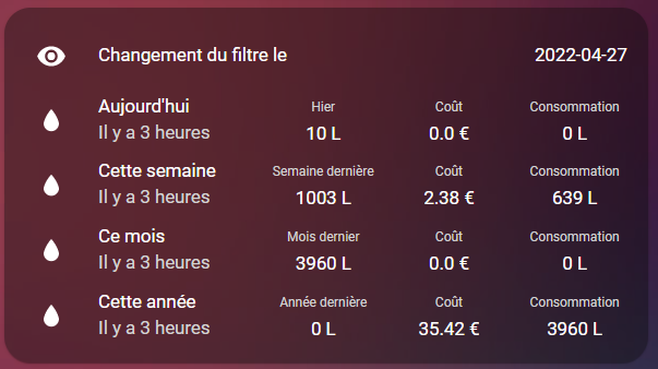

Ce qu’il donne ça:
Merci, c’est fonctionnel comme tableau de synthèse ; il a même une entrée pour mentionner la date du changement de filtre ; très bonne idée !

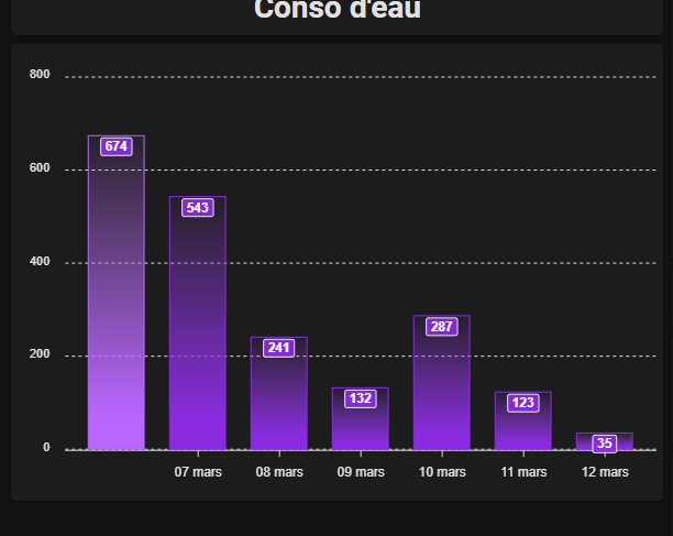

Pour la partie apex, j’ai ça:
graph_span: 15d
span:
end: day
stacked: true
header:
show: false
title: Conso à 7 jours
apex_config:
chart:
type: area
height: 400
stroke:
show: true
width: 1
curve: smooth
legend:
show: true
fill:
type: gradient
gradient:
shadeIntensity: 0.1
opacityFrom: 0.25
opacityTo: 1
inverseColors: true
stops:
- 0
- 90
- 100
series:
- color: 'rgb(138,43,226)'
entity: sensor.daily_water
type: column
group_by:
func: diff
duration: 24h
datalabels: true
qui donne ceci:

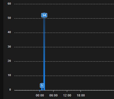

J’ai modifié les paramètres pour afficher la consommation heure par heure durant 24 heures mais sur l’axe des abscisses je n’ai pas les heures de 0 à 24 heures mais de 0 à 18 h ?
graph_span: 24h
span:
start: day
stacked: true
header:
show: false
title: Conso par heure
apex_config:
chart:
type: area
height: 400
stroke:
show: true
width: 1
curve: smooth
legend:
show: true
fill:
type: gradient
gradient:
shadeIntensity: 0.1
opacityFrom: 0.25
opacityTo: 1
inverseColors: true
stops:
- 0
- 90
- 100
series:
- color: 'rgb(20,129,238)'
entity: sensor.conso_eau_heure
type: column
group_by:
func: diff
duration: 1h
datalabels: true
