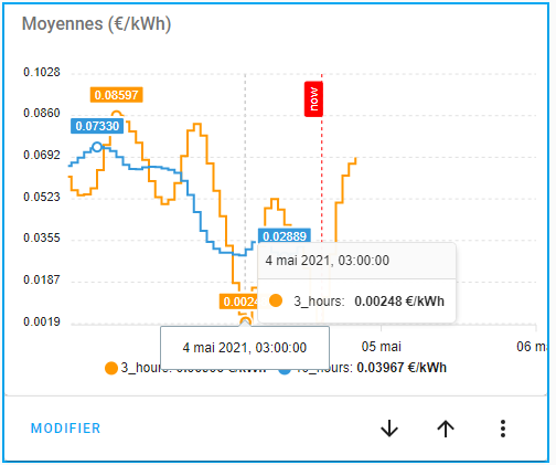

J’ai donc décidé de faire une moyenne mobile sous Node Red afin de trouver le meilleur moment pour lancer la charge du VE / Gros consommateurs.
Pas de soucis avec le retour Node Red qui donne la bonne heure de départ et utilise la même fonction pour renvoyer sous la forme {‹ Date-heure ›:valeur}
Au moment de l’affichage, j’ai par contre un décalage de 2H que je n’avais pas avec les prix généraux:
On peut voir que la fonction à ajouté 2H à la valeur mini entre les attributs du sensor et le graph…
Une idée d’ou cela pourrait venir ?
Réponse à moi même:
Vu que l’on peut utiliser moment.js, j’ai simplement fait la soustraction de deux heures mais je ne trouve pas la solution élégante ni même perenne du fait de l’heure d’été et l’heure d’hiver…
Si quelqu’un à une solution plus propre…

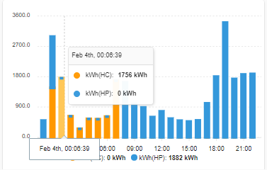

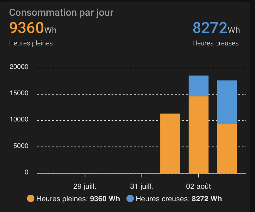

j’ai un petit problème avec le Apexcharts je n’arrive pas à afficher les valeurs que je souhaite.
Je souhaite afficher un graph avec la conso électrique du jour cumulant heures pleines et heures creuses.
J’arrive à afficher un graph avec les 2 l’un a côté de l’autre (ne faite pas attention aux valeurs) mais comment vous faites pour les avoir superposé comme dans le tout premier post du topic ?
chez moi ça ressemble à ça :
et je souhaite que ça ressemble à :
Merci d’avance
Essai de mettre :
type: custom:apexcharts-card
stacked: true
… Etc
Tout à fait ça ! Parfait merci beaucoup pour ta réponse rapide et efficace :+1:

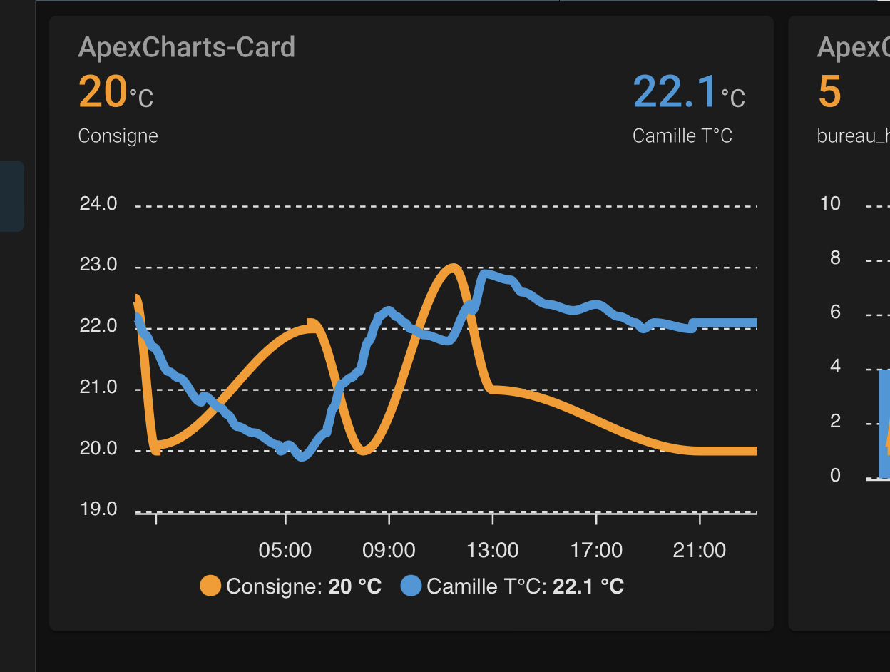

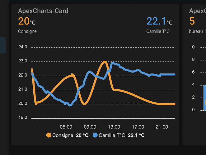

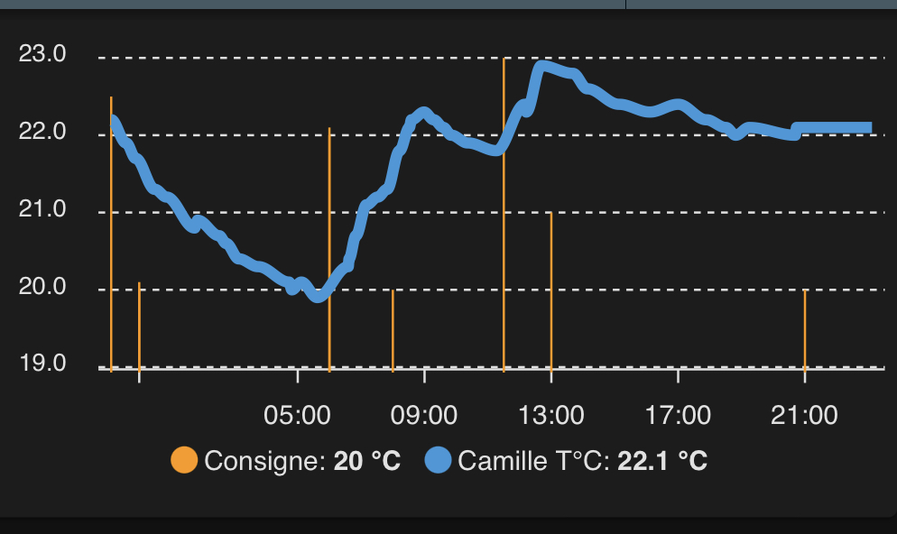

Bonjour j’ai une petite question je voudrai afficher une consigne dans mon graph mais voici ce que j’ai
Si je choisi Line c’est guère mieu
Comment faire pour que la valeur de consigne soit maintenu à la même valeur jusqu’a,la prochaine maj,
Voici,le code
header:
show: true
title: ApexCharts-Card
show_states: true
colorize_states: true
series:
  • entity: input_number.consigne_temperature
    type: line
  • entity: sensor.lumi_lumi_weather_22874005_temperature

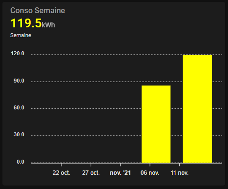

Bonsoir a vous,
J’aimerai faire en sorte que les colonnes soient par semaine
Je n’arrive pas à caler correctement les dates.
Merci pour votre aide
graph_span: 31d
span:
  end: week
stacked: true
header:
  show: true
  title: Conso Semaine
  show_states: true
series:
  - entity: sensor.enedisgateway_xxxxxxxxxx_consumption_this_week
    type: column
    color: yellow
    group_by:
      duration: 1w
      func: max

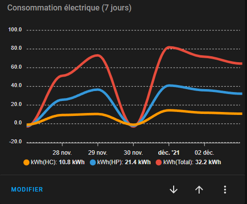

Seulement, je ne comprends pas un petit « problème ». J’ai intégré les magnifiques apexcharts mais j’ai un problème de data que je ne comprends pas.
J’ai pas mal cherché sans trouver de problème similaire, je m’excuse si cela a déjà été adressé
La Lovelacecard de Saniho affiche bien les valeurs pour le 30 Novembre
Info de l’API
La config de ma card

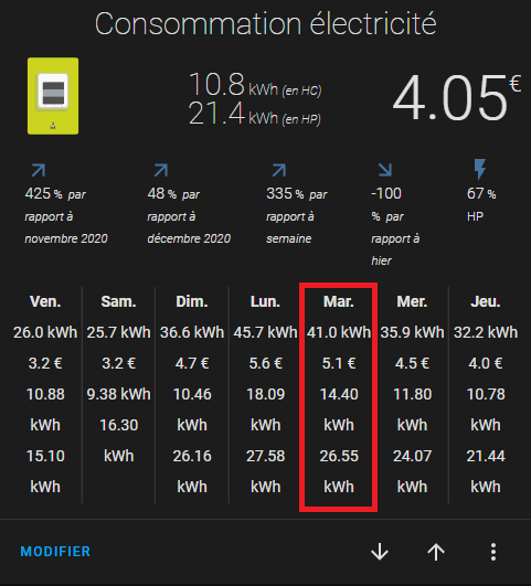

type: custom:content-card-linky
entity: sensor.myenedis_xxxx_2
nbJoursAffichage: '7'
showIcon: true
showHistory: true
Et pourtant mon graph Apexchart dessine un creux pour la journée du 30 Novembre (et du 27 mais pas grave)
Le code de mon chart
graph_span: 7d
header:
  show: true
  title: Consommation électrique (7 jours)
span:
  end: day
  offset: '-1h'
stacked: true
series:
  - entity: sensor.myenedis_xxxxx_2
    attribute: dailyweek_HC
    type: line
    group_by:
      func: max
      duration: 1d
    attribute: dailyweek_HP
    type: line
    group_by:
      func: max
      duration: 1d
    attribute: daily
    type: line
    group_by:
      func: max
      duration: 1d

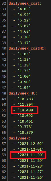

En comparant les autres dates, les données remontées et le graphe sont ok
dailyweek_HC:
  - '10.783'
  - '11.804'
dailyweek:
  - '2021-12-02'
  - '2021-12-01'
dailyweek_HP:
  - '21.443'
  - '24.066'
daily:
  - '32.23'
  - '35.87'

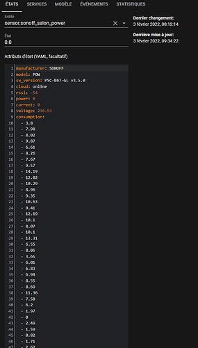

Quelqu’un pourrait il m’aider à faire un graphique à partir des données Consumption d’un Sonoff Pow R2
Je n’y arrive pas avec le data generator. Les données sont de cette forme dans l’entité (Capture)
Hello, alors en fait, c’est un phenomène normal.
Il faut savoir que Enedis met à disposition les données à J+1 environ, mais parfois, à J+2…donc myEnedis à un sensor qui contient la consommation à J-2…sensor utilisé par la card.
Sauf que si un jour J-2 n’est pas disponible, on mettre zéro dans le sensor de la card…par contre peut-etre que 24h après, Enedis mettra cette information à disposition…sauf que le sensor lui attend à ce moment J-2…et ne modifiera pas la valeur de J-3( c’est un des points « embetant » que HA, c’est qu’il ne gere pas une date pour une valeur, mais uniquement une valeur « temps reel » ou depuis une date… mais pas de modification à posterio ;( ) … voilà l’explication est un peu longue à lire, mais te donne la raison.

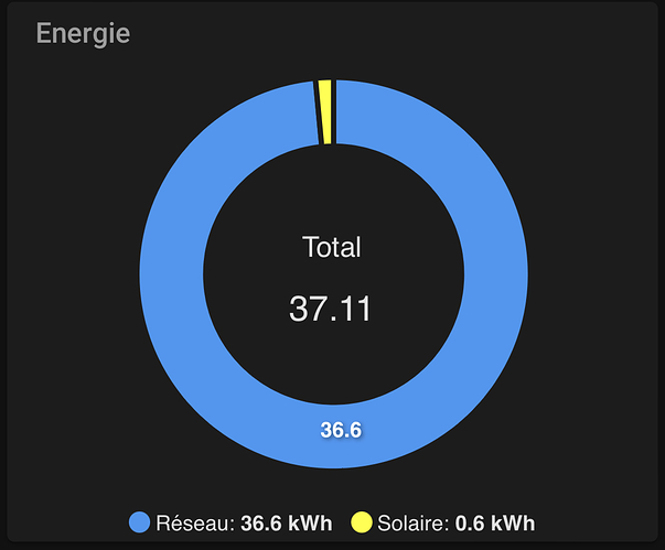

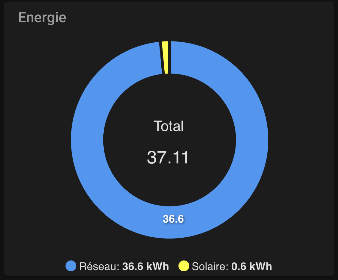

Sur cette carte ApexCharts je devrai avoir des pourcentages dans le donut.
Pouvez-vous me dire ce qui cloche?
header:
  show: true
  title: Energie
  show_states: false
series:
  - entity: sensor.energy_total_daily
    color: rgb(58, 151, 244)
  - entity: sensor.ecu_today_energy
    color: yellow
span:
  end: day
chart_type: donut
apex_config:
  dataLabels:
    enable: true
  plotOptions:
    pie:
      donut:
        labels:
          show: true
          decimals: 2
          total:
            show: true
            decimals: 2
