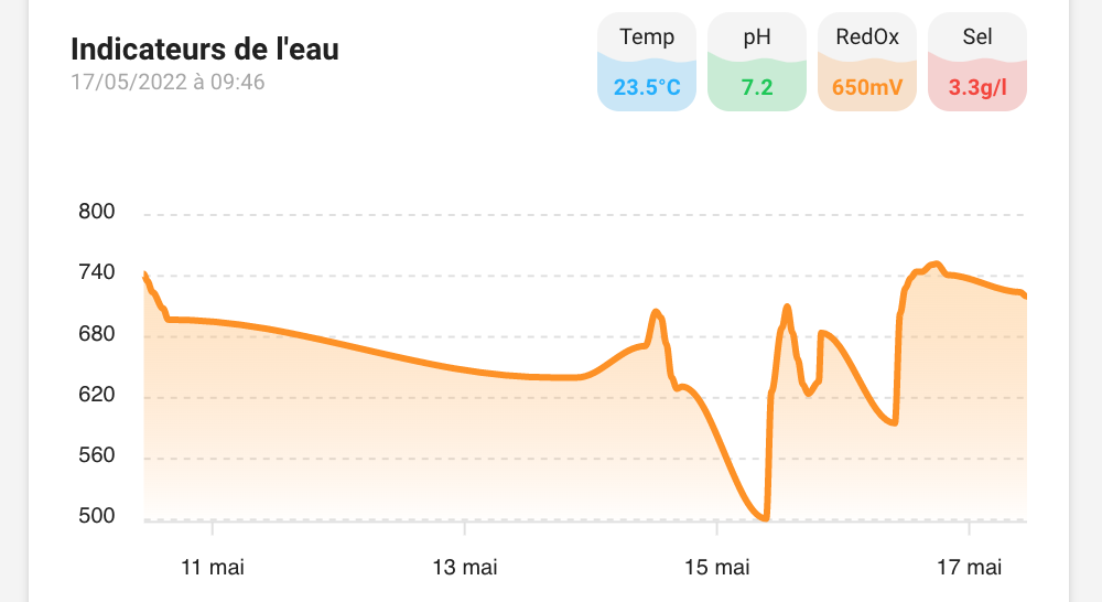

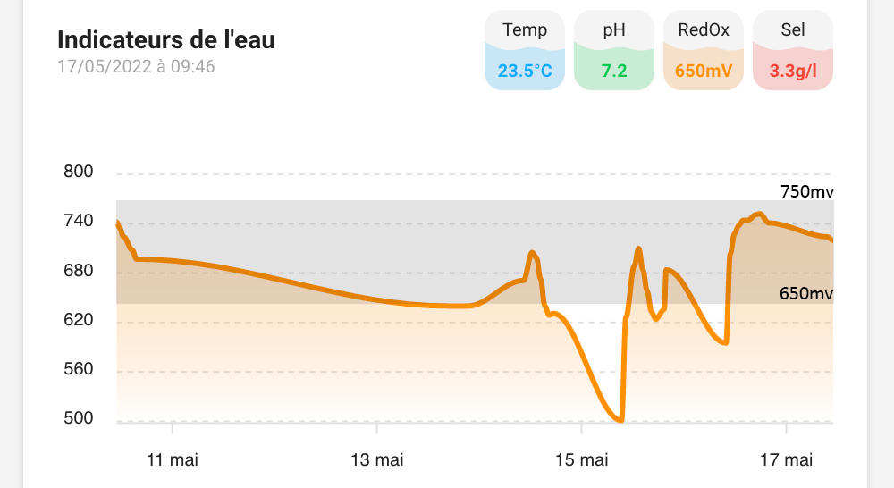

J’arrive à générer le graphique suivant :

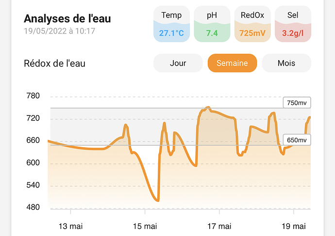

Je souhaiterais ajouter un pavé horizontal pour voir les bornes min et max dans lesquels les valeurs sont bonne comme sur cette maquette :
Je pense pouvoir utiliser les annotations pour les 750mv et 650mv mais pour griser la zone, je ne trouve pas comment faire. Auriez vous des pistes à me donner ?
Merci d’avance.

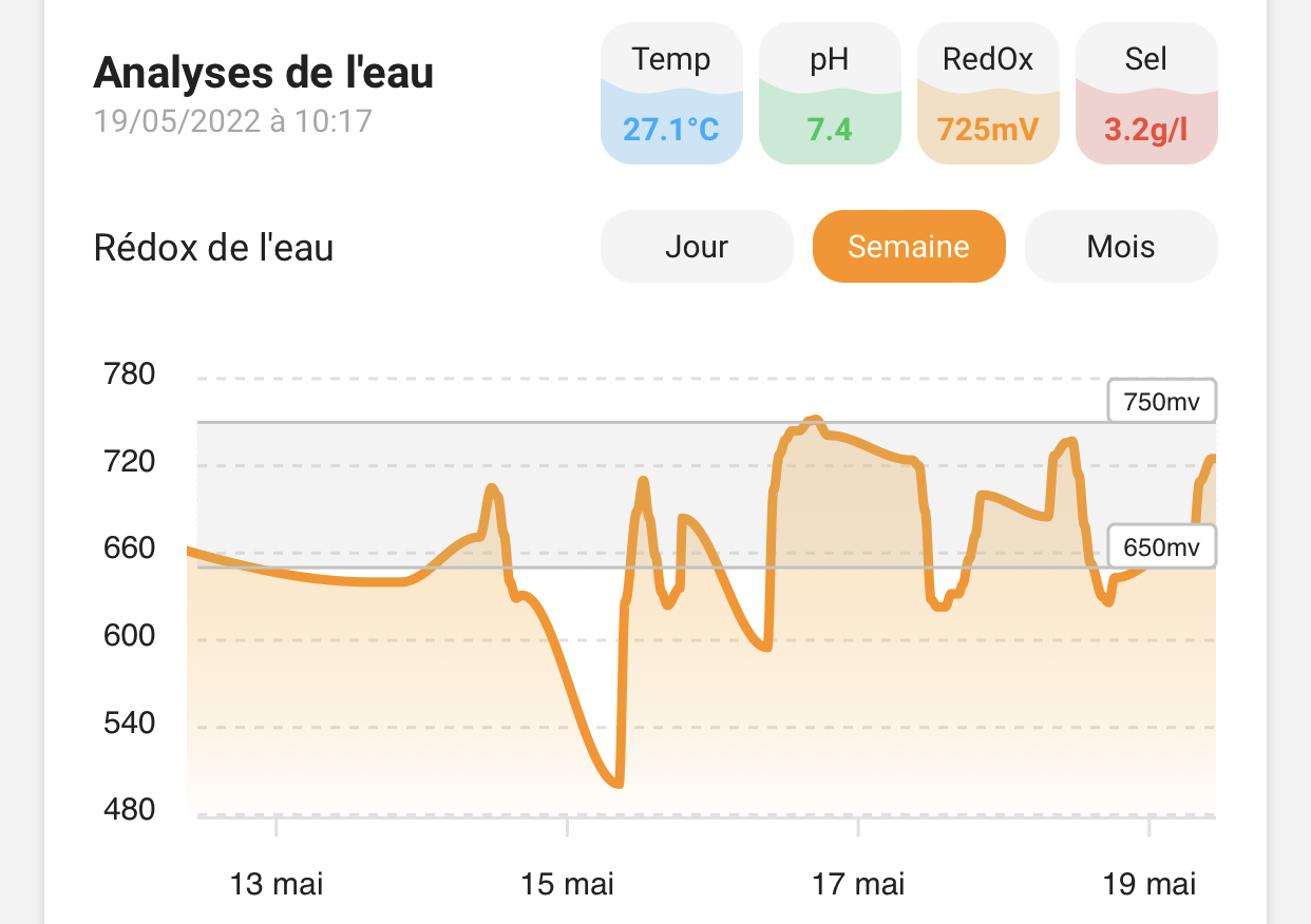

J’ai finalement réussi à trouver une solution :
Les annotation suffisaient, il faut utiliser y et y2 pour la zone grisée :
annotations:
position: 'front'
yaxis:
- y: "[[[ return variables.annotations.min.value; ]]]"
y2: "[[[ return variables.annotations.max.value; ]]]"
opacity: 0.2
- y: "[[[ return variables.annotations.max.value; ]]]"
strokeDashArray: 0
label:
text: "[[[ return variables.annotations.max.text; ]]]"
offsetX: -5
offsetY: -1
fontSize: 8px
strokeDashArray: 0
label:
text: "[[[ return variables.annotations.min.text; ]]]"
offsetX: -5
offsetY: -1
fontSize: 8px

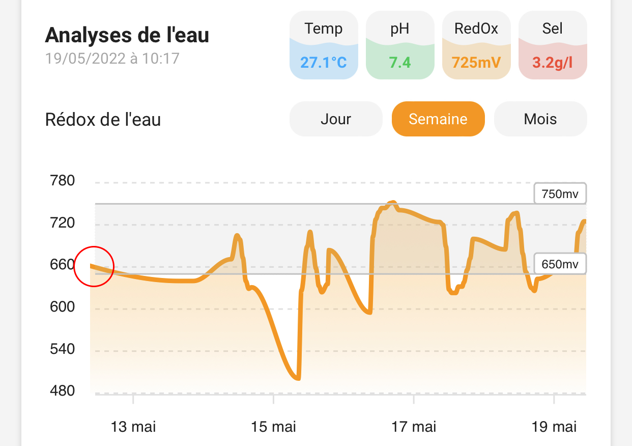

Je ferrais un post quand j’aurais terminé ma carte de piscine en essayant d’expliquer les choses. Sur les graphiques j’ai encore un petit soucis : Quand j’utilise l’option : “fill_raw: last” ca me crée comme une entrée complémentaire avant la première valeur et du coup ca déborde sur la gauche… ![]()

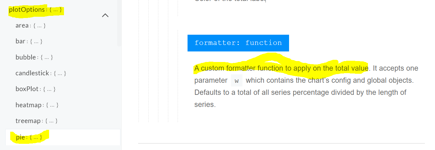

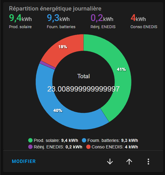

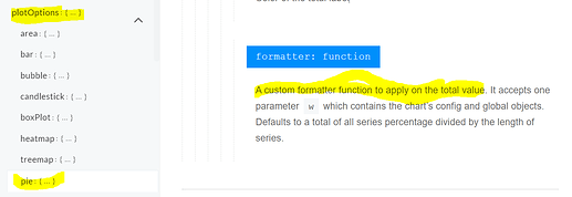

Voilà je n’arrive pas à fixer le nombre de décimale à « 1 » du total de mon donut. Après pas mal de recherche et d’essai, je pense que la solution est dans l’option « formatter » mais je n’arrive pas à comprendre comment fonctionne cette partie. juste qu’elle prend le paramètre « w » qui semble contenir les objets ce qui ne me parle pas vraiment.
Si quelqu’un peut m’aider à comprendre comment utiliser ceci , ce serait super cool !
Extrait de la doc dispo ICI
Mon soucis de décimale sur le total :
Le code de ma carte :
